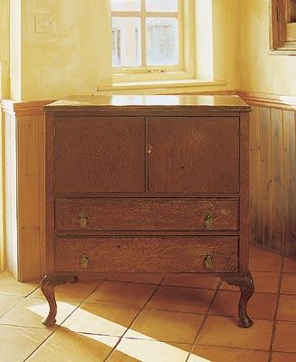

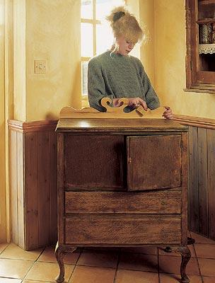

Так выглядел буфет до обработки...

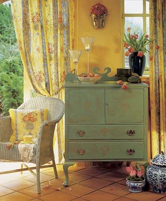

... и после.

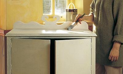

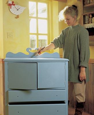

Нанесите основу — акриловую краску, — которая достаточно быстро высохнет.
Кракле
На высохшую поверхность мебели нанесите верхний слой краски.

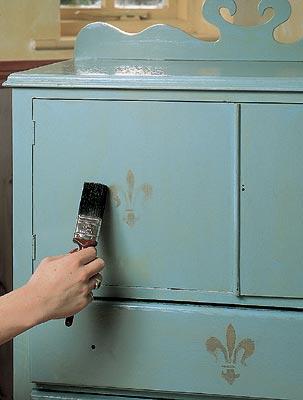

Нанесите тонкий слой лака на масляной основе и оставьте на два-три часа. Когда поверхность почти высохнет, но будет еще липкой, покройте ее сверху тонким слоем лака на водной основе.
Чтобы поверхность растрескалась, воспользуйтесь феном для волос, обдавая горячим воздухом весь буфет. Таких же результатов можно добиться, оставив мебель на солнце или в очень теплой комнате.
Чтобы освоить «горячую» технику, сделайте пробу на задней стороне буфета, прежде чем приступить к основной работе.

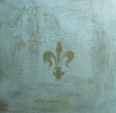

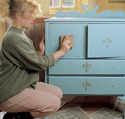

Дайте поверхности хорошо просохнуть (примерно три часа). Разотрите на ней круговыми движениями мягкой тканью немного краски под позолоту, чтобы ярче проявить трещинки, создав цветовой контраст.
Если же вы наносили контрастную по цвету основу и хотите, чтобы она проявлялась в виде трещинок, откажитесь от использования краски под позолоту.
Оставьте буфет просохнуть (на ночь), затем обработайте поверхность слоем полиуретанового лака.

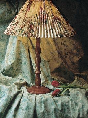

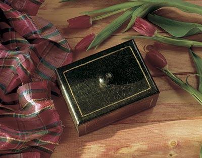

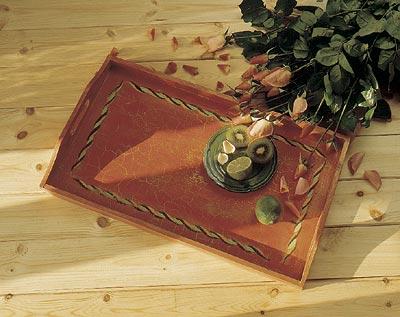

КраклеДекор скрученной веревкой делает этот поднос, обработанный в стиле потрескавшейся полировки, оригинальным и неповторимым. КраклеБогатый, антикварный вид этой основы для лампы с изящными кракелюрами прекрасно сочетается с цветастым абажуром. КраклеПолировка с эффектом кракле превращает простенькую шкатулку в солидный классический подарок.
