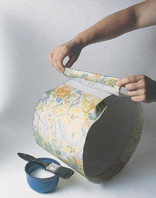

В посуде смешайте немного клея ПВА с водой до консистенции густых сливок. Приложите ткань к внешней стороне коробки, обернув ее так, чтобы по краям оставались припуски 2,5см и отрежьте необходимое количество ткани. Промажьте внешнюю сторону коробки клеем и приложите ткань. Аккуратно приклейте один край на другой там, где они сходятся, подвернув внутрь, как показано на рисунке (для этого отрежьте материал с небольшим запасом по длине).

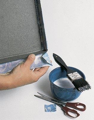

Сделайте надрезы на припусках (2,5см) сверху и снизу коробки через равные интервалы. Подверните надрезанный материал на дно коробки и внутрь (сверху) и приклейте.

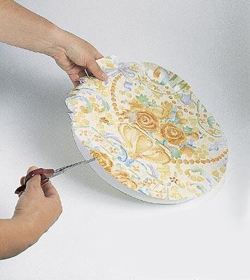

Чтобы оклеить крышку коробки, вырежьте из ткани круг диаметром на 2,5см больше самой крышки. Приклейте по центру на верхнюю сторону. Сделайте надрезы на припусках и приклейте их, загибая на края крышки.

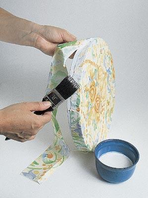

Отрежьте полоску ткани примерно на 2,5см шире, чем боковая сторона крышки и приклейте ее на место. Надрежьте излишек ткани по кругу, заверните внутрь и тоже приклейте.

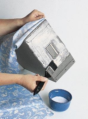

Смешайте клей так же, как для круглой коробки. Отрежьте кусок ткани так, чтобы при обертывании один край немного заходил за другой. Оставьте по 2,5см припуска сверху и снизу. Промажьте одну сторону коробки приготовленным клеем и приклейте ткань, начиная с дальнего от вас угла. Последовательно оклеивайте все грани, намазывая за один раз только одну из них. Не наносите клей на металлическое окошко для карточки. Вытрите клей, если он попадет на металл.
Продолжайте приклеивать ткань вокруг коробки, прижимая материал, чтобы закрепить его. Когда вы доклеите последнюю грань, подверните более длинный край ткани, чтобы его обработать.

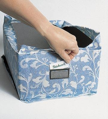

Заложите оставленный припуск внутрь рамки и приклейте. Вырежьте карточку подходящего размера, чтобы вложить в кармашек, подпишите по вашему желанию и вставьте в рамку.
