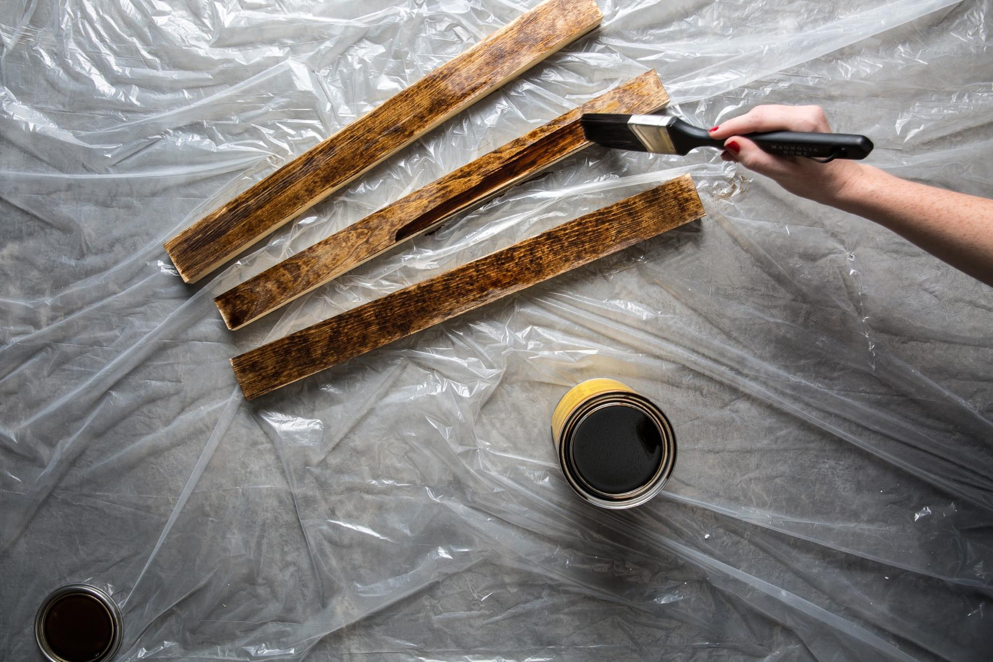

3 Покройте рейки морилкой
Нанесите два слоя морилки на все деревянные элементы и дайте им высохнуть на солнце. На это потребуется около 15 минут.

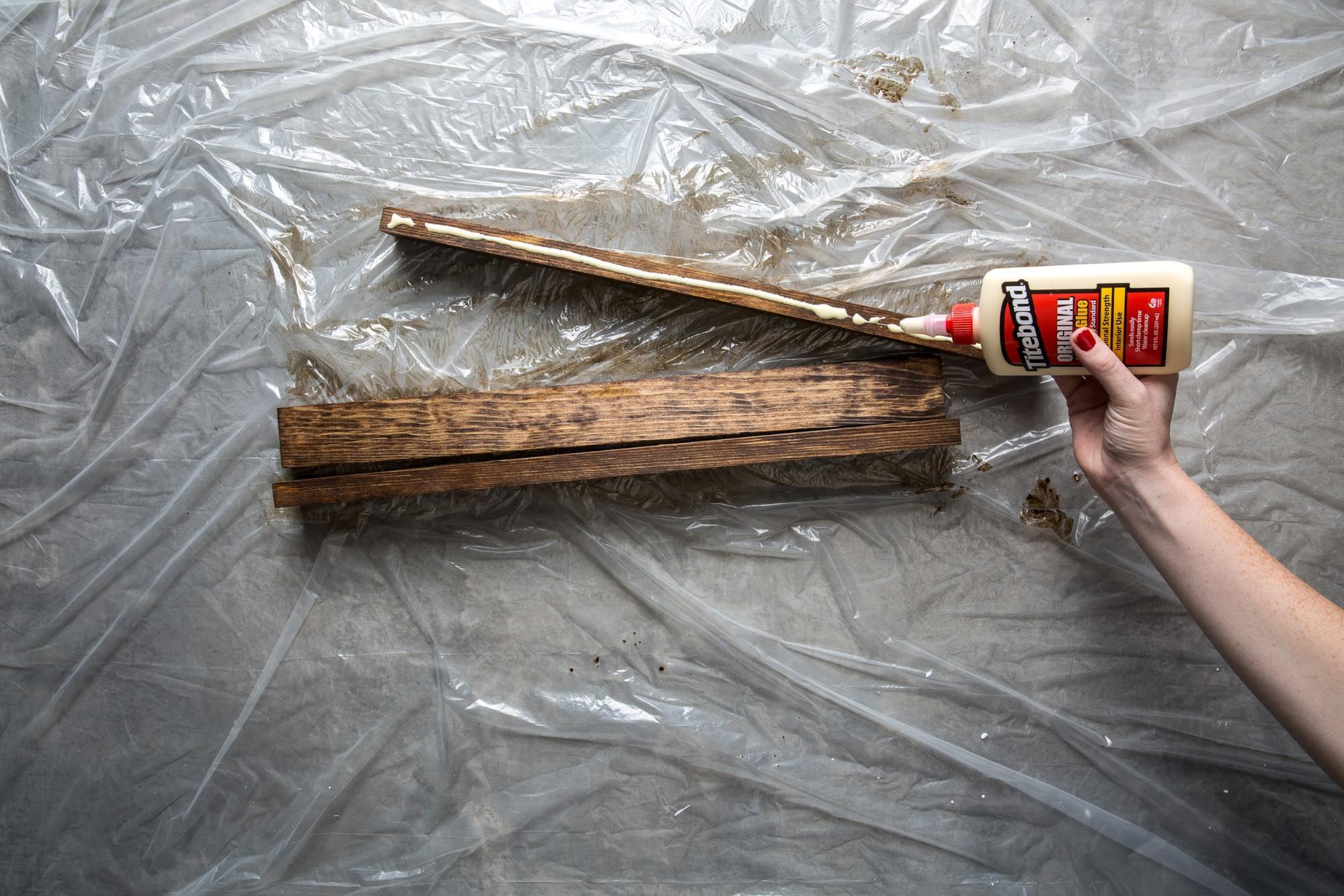

По бокам самой толстой рейки нанесите клей и приклейте к ней две остальные.

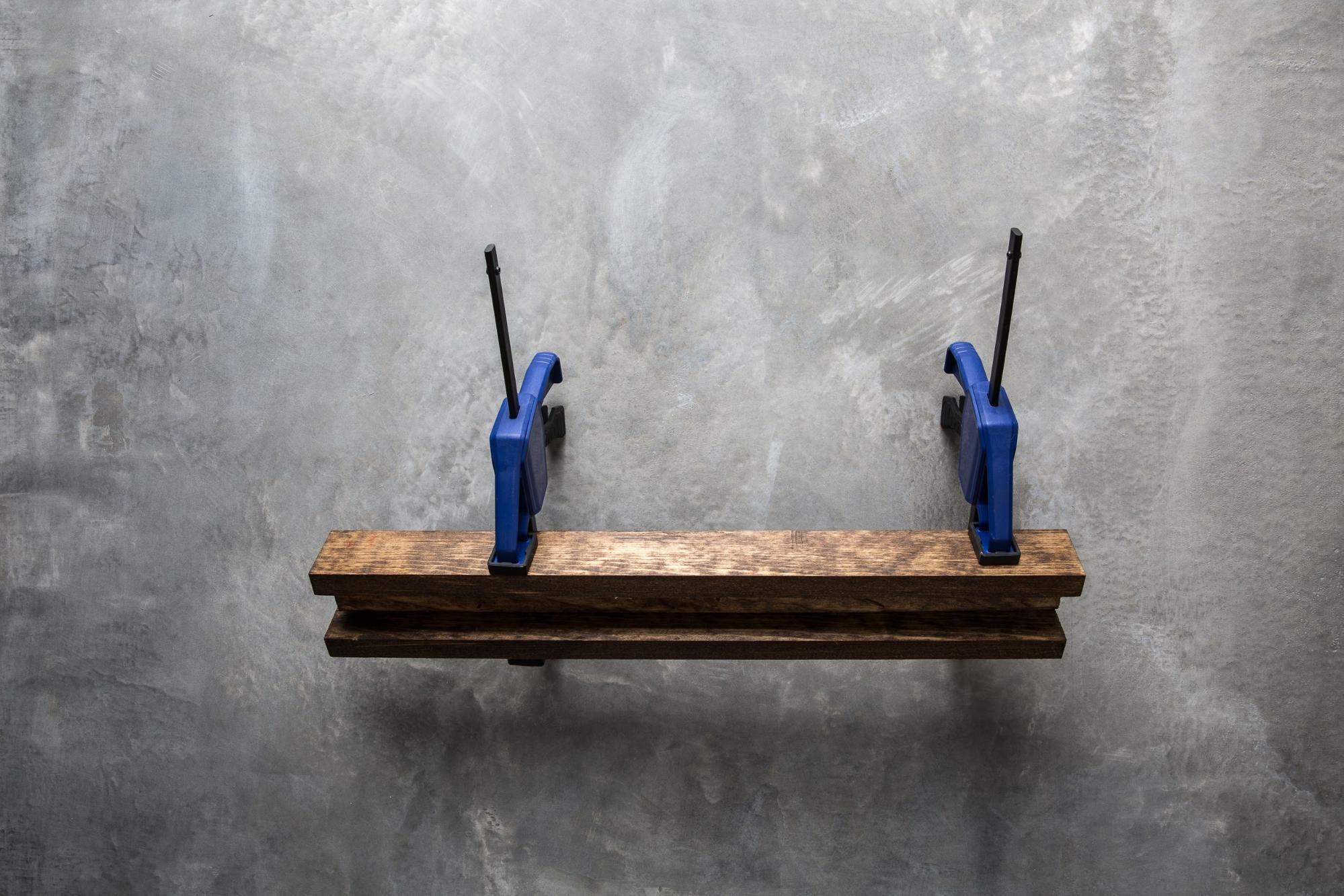

Затем зафиксируйте полку с помощью зажимов и оставьте на сутки, чтобы клей полностью высох.
