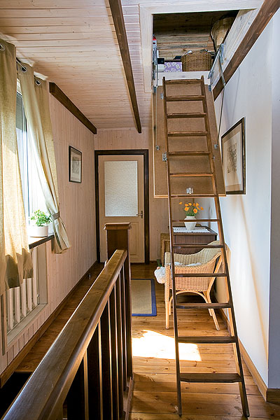

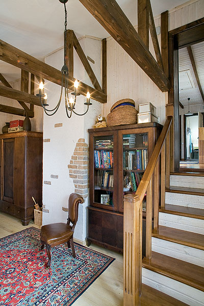

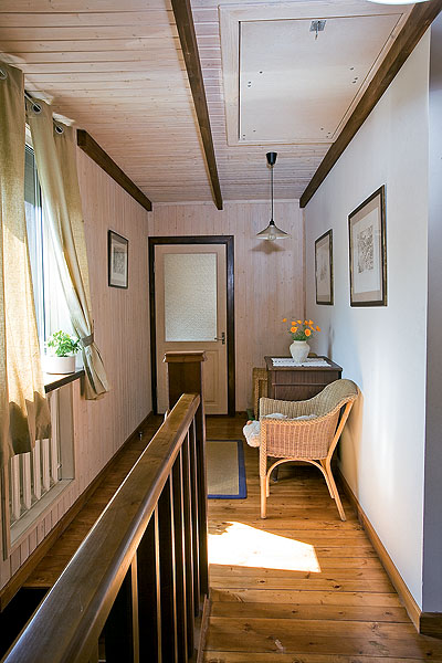

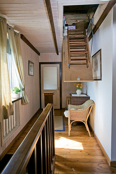

Раскладная лестница, которую спрятали в потолке (1, 2), отнюдь не ухудшает облик интерьера (3), к тому же проста и довольно удобна в применении. Это отличное функциональное решение, облегчающее быстрый доступ на чердак, где можно хранить необходимые в хозяйстве, но не часто применяемые вещи. Идеи рационального использования всей площади дома всегда актуальны, потому что, как известно, много места не бывает.

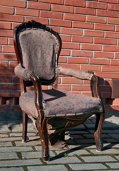

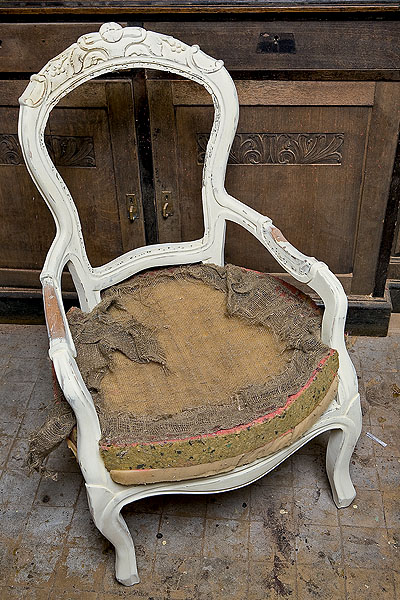

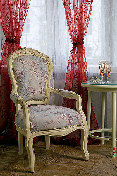

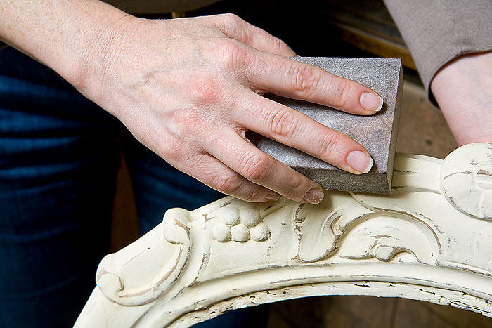

1. Это кресло со сгнившими наполнителем и обивочной тканью кажется абсолютно непригодным для дальнейшей эксплуатации. Но, приложив усилия, из него можно сделать замечательный удобный предмет мебели.

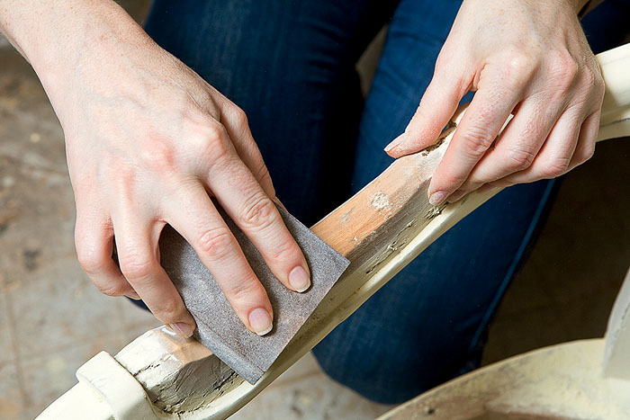

2. Прежде всего снимают все слои старой краски и лака абразивной губкой.
3. Затем покрывают колеровочной морилкой в подходящей цветовой гамме (вданном случае выбран цвет топленого молока).

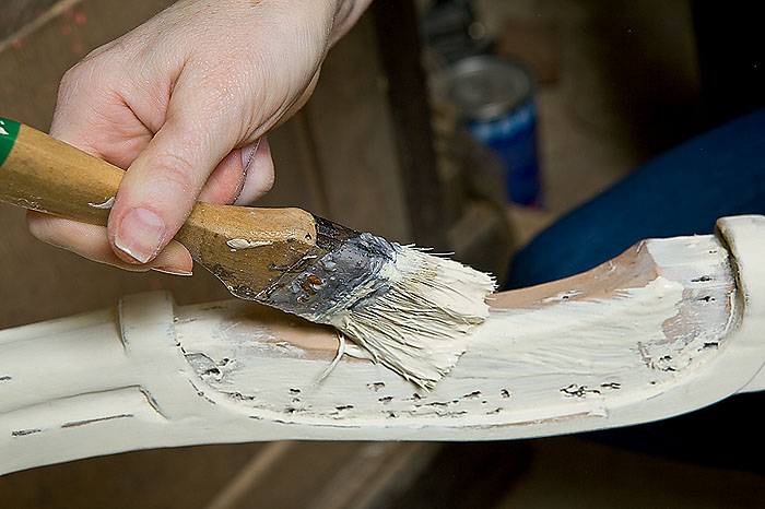

4. После полного впитывания морилки абразивной губкой слегка зачищают грани и выпуклости для создания эффекта потертостей и состаренности кресла.

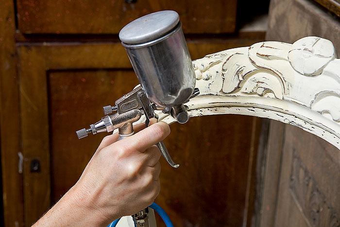

5. При помощи аэрографа деревянную поверхность покрывают матовым мебельным лаком.

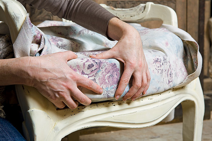

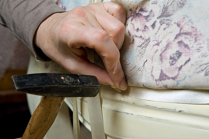

6, 7. Кладут "пирог" наполнителя, на него натягивают ткань, края которой заправляют внутрь и закрепляют скобами и степлером.
8. По периметру обшивки прикрепляют бейку или декоративный шнур. Для этого его прибивают в край обшивки тоненькими мебельными гвоздями.
9. Вот и готово настоящее украшение интерьера!

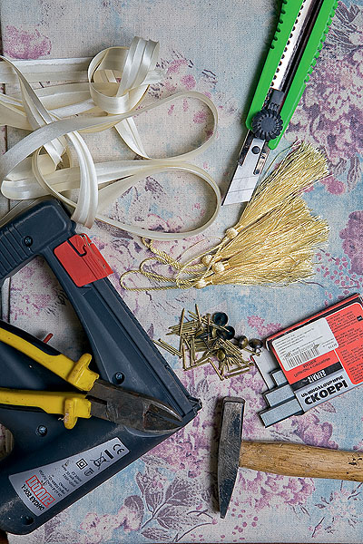

10. Необходимые материалы: строительный степлер, мебельные гвозди, молоток, обивочная ткань, абразивная губка, бейка или декоративный шнур, аэрограф.

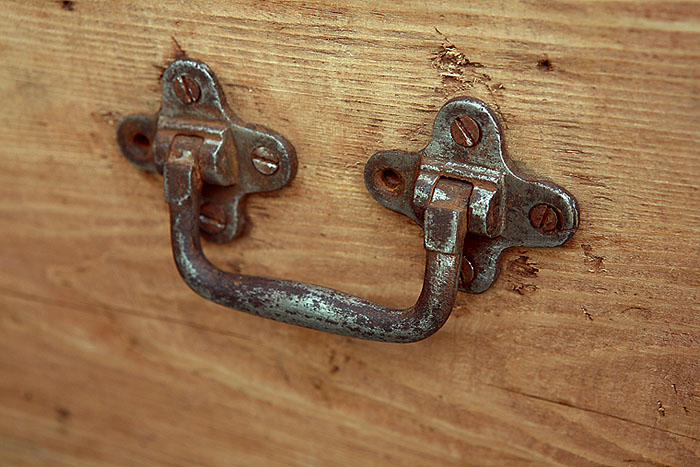

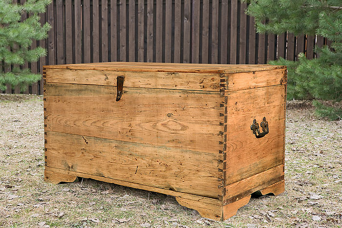

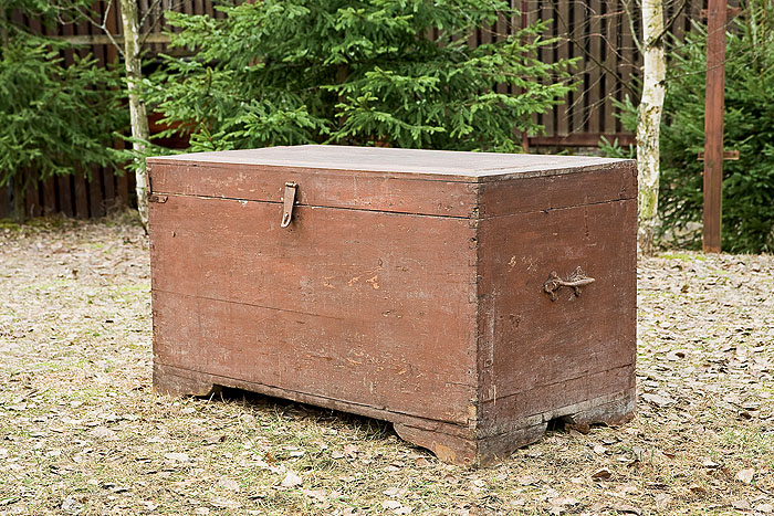

1. Изначально сундук был покрыт масляной краской, которая стала шелушиться, а ручки покрылись ржавчиной.

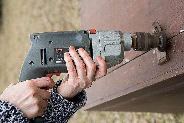

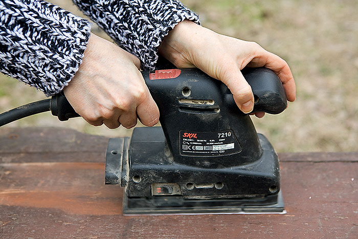

2. Прежде всего шлифовальной машиной снимают ржавчину с металлических элементов.
3. Чтобы убрать первый, самый толстый слой старой краски, на машину ставят инструмент сначала с крупнозернистой шкуркой, потом- с шкуркой средней зернистости для удаления того, что осталось в порах древесины, и наконец- с мелкозернистой для сглаживания шероховатостей.
4, 5. Врезультате реставрируемый предмет становится гладким.

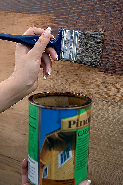

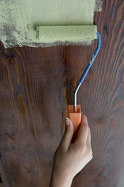

6. Зашкуренное дерево покрывают средством против плесени и гниения.
7. После того как состав впитается, сундук окрашивают в нужный цвет водорастворимой акриловой краской Pika-Teho (Tikkurila, Финляндия).

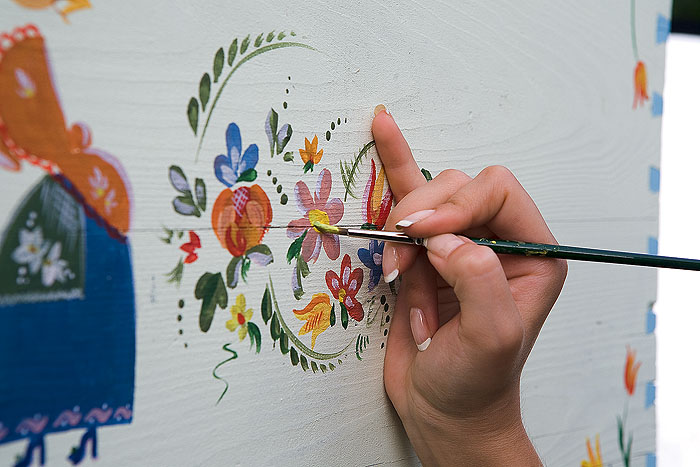

8. Расписывают, используя тонкую кисть и акриловые краски.

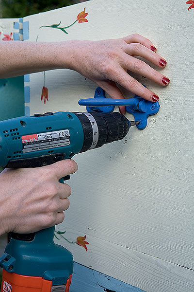

9. Шурупами прикручивают ручки- и обновленная вещь готова.

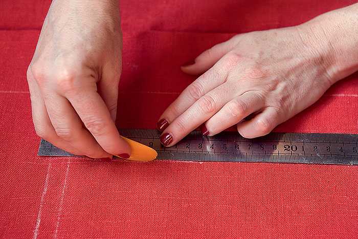

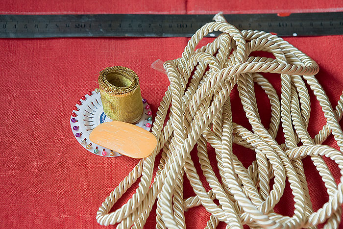

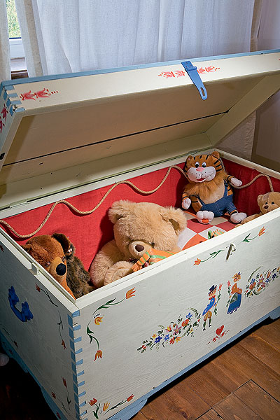

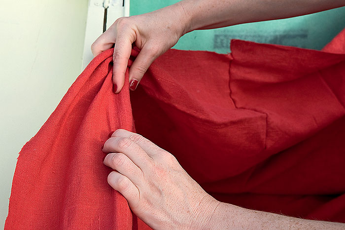

13. Для создания внутреннего убранства обновляемого предмета потребуются плотная ткань (в данном случае алая), нитки, иголка, небольшой тонкий кусочек мыла с острым краем, линейка, булавки, толстая тесьма и строительный степлер.
14. Сначала из плотной ткани подходящего цвета делают выкройку и сшивают чехол в соответствии с внутренними размерами сундука.
15. Затем готовый чехол помещают в сундук.

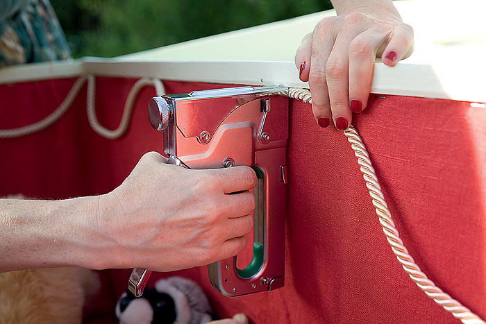

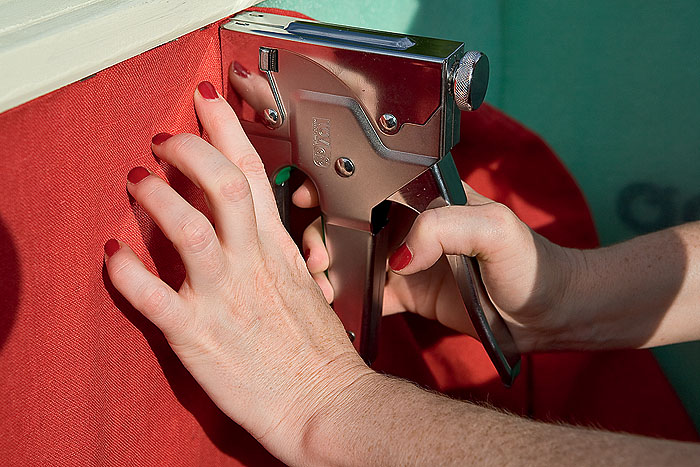

16. Тщательно расправив чехол, его прикрепляют к внутренней поверхности при помощи строительного степлера.

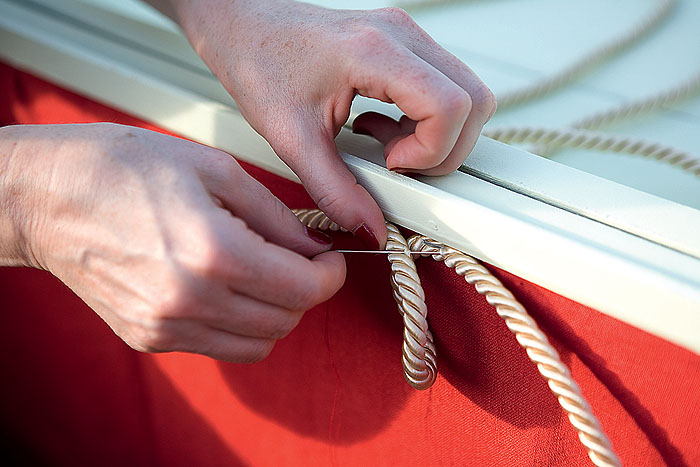

17. Теперь остается только добавить небольшую декоративную деталь- толстую золотистую тесьму, которую приметывают к чехлу по верхним кромкам.
18. Ив конце, используя строительный степлер, прикрепляют тесьму к деревянной основе, укладывая ее волнами. Теперь арт-объект полностью закончен и может служить вам верой и правдой.
