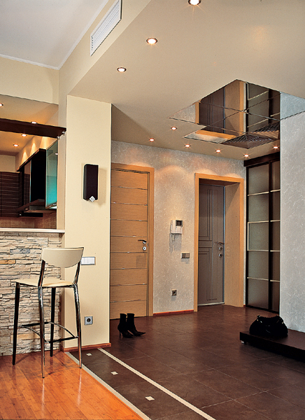

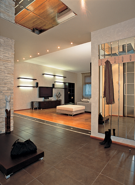

Установка приточно-вытяжной системы расположена в коридоре. Доступ к ней открывают съемные зеркальные потолочные панели. Две из них заменены вентиляционными решетками, но это незаметно благодаря отражениям в зеркалах. Оформление потолка выглядит декоративно и не воспринимается как маскировка. При монтаже кассетных и канальных кондиционеров, а также систем принудительной вентиляции критичным становится расстояние между подвесным и основным потолками. Его уменьшение вызывает нарушение геометрии воздуховодов, что, в свою очередь, ухудшает воздухообмен, а увеличение- снижает комфортность потолок «давит»).
Игра в прятки
Архитектор В.Аранович
Воздуховоды проложены только вдоль коридоров, поэтому во всех жилых помещениях квартиры потолок имеет максимальную высоту. Вгостиной, детской и спальне она достигает 300см, в коридорах- 260см. 40см- существенная разница!

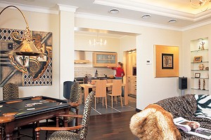

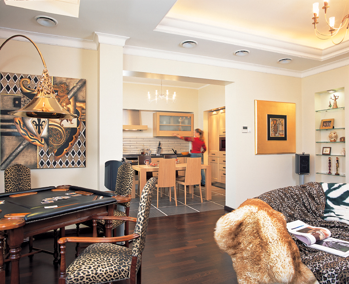

Дизайнеры Е.Часовских и Т.Иванова
Вентиляционные анемостаты приточно- вытяжной системы (Daikin, Япония) деликатно смонтированы на выступающем коробе гипсокартонного потолка, в котором находятся воздуховоды. Благодаря этому потолок понижен не во всем помещении, а частично, что выглядит как архитектурный декор. Блок подготовки свежего воздуха вынесен на лоджию.

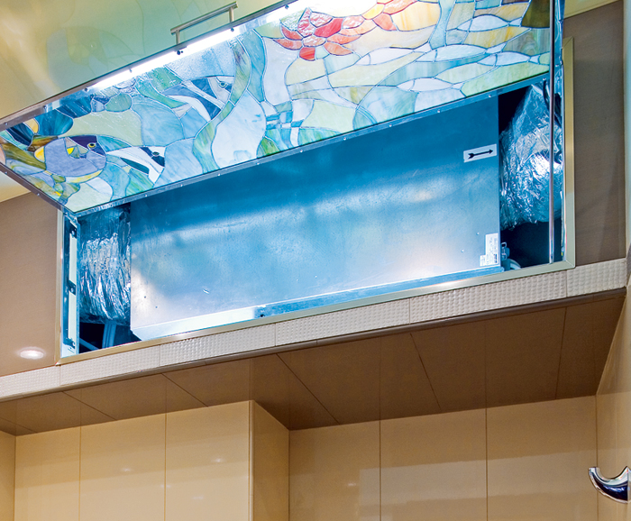

Приточная установка (stberg, Швеция) на 1000м3 помещена на антресоль и закрыта витражом (автор- Ольга Мельгунова) в раме из нержавеющей стали. Для ревизии стекло откидывают вверх и фиксируют подпоркой. Антресоль изготовлена из гипсокартона в виде легкого короба, поэтому тяжелое витражное окно с рамой прикреплено непосредственно к перекрытию.

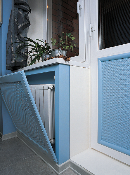

Чтобы замаскировать батареи отопления, используют: экраны из фанеры, MDF с перфорацией либо длинными узкими отверстиями на фасаде и/или верхней полке; экраны в виде деревянных жалюзи; экраны из толстого прочного стекла или триплекса, между стеклами которого можно вставить фотографию, кусок обоев или ткани; короба из дерева или MDF, закрытые по фасаду плетенкой из ротанга, пластика, тонких деревянных полосок; металлические экраны или решетки (нержавейка, латунь).

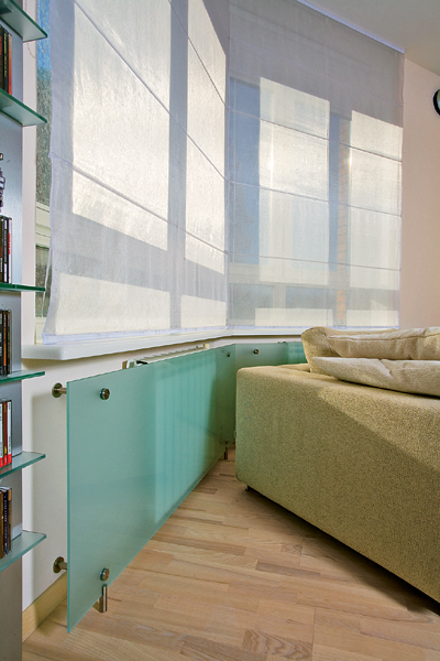

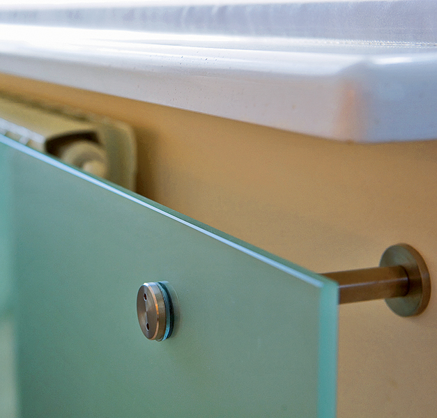

Архитекторы А. Долгов и Н. Скобкина
Стекло для радиаторных экранов бывает разных цветов (от молочно-белого до черного) и фактур (гладкое, рифленое). Его можно расписать специальными красками, украсить цветной аппликацией и даже гравировкой.

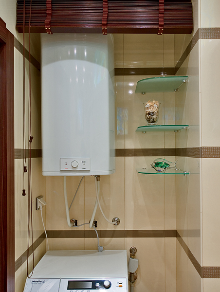

Оборудование спрятано в нише. По желанию хозяйки ниша закрыта деревянными жалюзи лишь наполовину: стиральной машиной пользуются очень часто, и к ней должен быть свободный доступ.

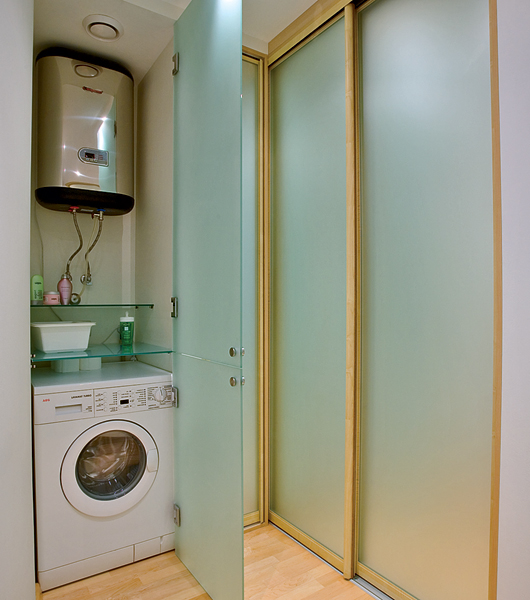

Игра в прятки
Архитекторы А.Долгов и Н.Скобкина

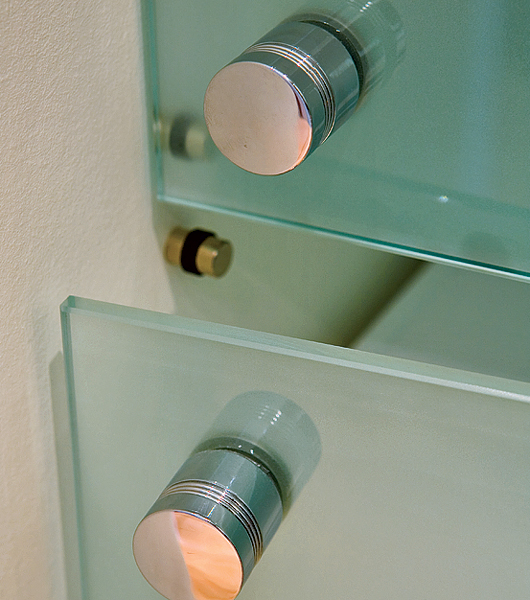

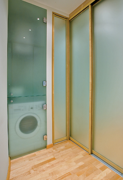

Водонагреватель и стиральная машина стоят в коридоре, смежном с ванной комнатой, которая благодаря этому выглядит парадно. Техника закрыта матовыми стеклянными дверями, сделанными на заказ.
