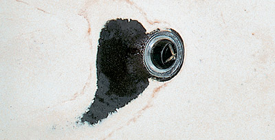

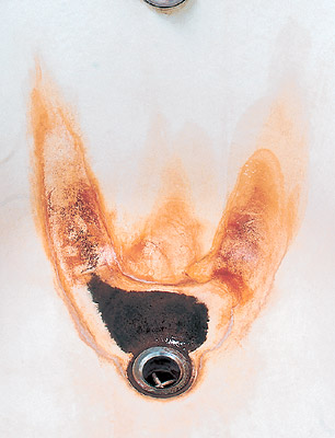

Конечно, при желании, можно найти ванну и в более плачевном состоянии, но представленных на фотографии нарушений эмалевого покрытия вполне достаточно, чтобы продемонстрировать описанные в статье приемы их восстановления.
Эмалевый парик для плешивой ванны

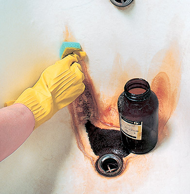

Начинать обработку разводов ржавчины целесообразно с «мягкого» варианта, используя сравнительно слабоагрессивную щавелевую кислоту. Смешанные с водой до кашицеобразного состояния кристаллы кислоты нанесите слоем толщиной в несколько миллиметров с помощью тканевого или поролонового тампона на ржавчину и глянцевые «островки» эмали, сохранившие первоначальный блеск в «море» матовой, изъеденной поверхности.

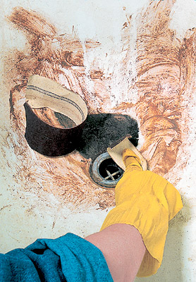

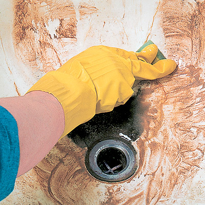

Через полчаса-сорок минут смойте кислотную "шубу" водой. Если при этом оказывается, что ржавчина удалена не полностью, можно прибегнуть к механическому способу очистки поверхности. Взависимости от глубины проникновения ржавчины в слой эмали для этой цели могут быть использованы как тонкие абразивные порошки, так и грубая наждачная бумага. Особенно тщательно обработайте границу перехода гладкой поверхности в матовую.
Промывка после химической и механической обработок должна быть очень тщательной, поскольку даже в незначительных количествах кислота способна разрушать эмалевое покрытие.

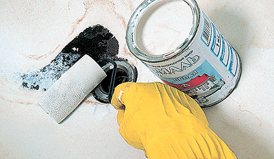

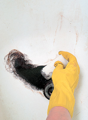

Нанесение грунта на обнаженную металлическую поверхность может быть сделано традиционным способом, как показано на этой фотографии. Однако при нынешнем обилии грунтовых покрытий вполне можно воспользоваться аэрозольной грунтовкой (например, "Rust Curb" фирмы CHASE PRODUCTSCo.), которая прекрасно ложится на ржавчину. Следует только помнить, что аэрозольные флаконы перед применением необходимо встряхивать для перемешивания состава до тех пор, пока стук шарика внутри флакона не станет совершенно явственным и равномерным. По окончании нанесения грунта необходимо дать ему просохнуть, однако принудительную сушку с помощью рефлектора нельзя применять при использовании больших количеств растворителя (как в случае аэрозольной грунтовки, например).

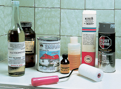

Для собственно окраски помимо перечисленных в статье эмалей можно использовать более эффективные, хотя и более дорогие наборы для восстановления эмалевого покрытия ванн. Торговая сеть предлагает отечественный набор "Светлана", включающий кроме краски и отвердителя щавелевую кислоту и наждачную бумагу, а также финский набор (фирмы TIKKURILA), состоящий из двух компонентов- эмали и отвердителя.
Последовательность нанесения эмали по грунту такая же, как и при покраске эмалевого слоя с нарушенной поверхностной пленкой. Поэтому прежде, чем рассказать о заключительной операции восстановления ванны, расскажем о варианте небольшого повреждения. Вотличие от предыдущего случая, здесь не требуется грунтовать и шпатлевать, но необходимо обезжирить "шершавую" поверхность ацетоном, растворителями NN 646-648, 650, РМЛ-218, РК-36 с помощью тканевого тампона. Обезжиривание необходимо произвести очень тщательно, поскольку этот этап обеспечивает последующую надежность красочного покрытия.
Обезжиренную или загрунтованную поверхность окрашивают нитроэмалью. Лучше применять густую "баночную" нитроэмаль НЦ-11, поскольку в аэрозольных баллончиках НЦ-1111, НЦ-259 и других, содержится значительное количество растворителя, а он снижает срок службы краски. Поверхность ванны затирают тканевым тампоном (поролоновый не подойдет, поскольку он растворяется нитроэмалью) в три слоя, каждый из которых должен подсохнуть в течение 20-30 минут. При покраске следует помнить, что нитроэмали "обратимы", то есть при нанесении нового слоя можно растворить предыдущий. Кроме того, при высокой относительной влажности в ванной комнате (60% и более), пленка краски может покрыться пятнами или даже растрескаться, поэтому желательно поставить в ванне рефлектор, однако уже не так близко к окрашенной поверхности, как при грунтовании. Верхний подсохший слой эмали нужно слегка смочить растворителем N648 с помощью тампона (предварительно убрав рефлектор). Растворяя эмаль этого слоя и быстро улетучиваясь, растворитель способствует образованию ровной полуглянцевой пленки. Полностью эмаль высыхает через сутки. После этого при желании поверхность можно отполировать полировочной пастой N290 или ВАЗ-1, ВАЗ-2 с помощью фланелевого лоскута.
