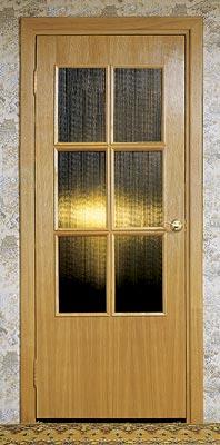

Как немаловажный элемент интерьера, он требует к себе внимания и достойного заполнения. Ведь старая, облезлая крашеная дверь так скучна! Современные отделочные материалы дают волю нашей фантазии: дубовый шпон с подложкой из термоклея и застекленное окошко-
и вы получите не банальный вход в комнату, а настоящее произведение, к тому же сделанное своими руками

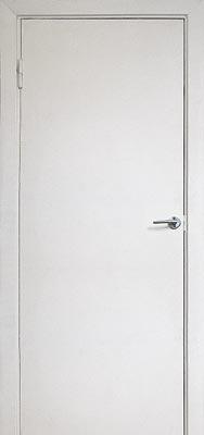

До

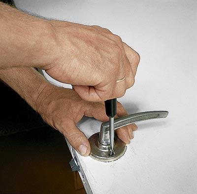

Первое, что необходимо сделать- это снять дверь с петель и освободить ее от навесных металлических деталей: замка, ручек, петель и так далее. Затем производится разметка в зависимости от того, какая у вас дверь: со стеклянным «окошком» или глухая.

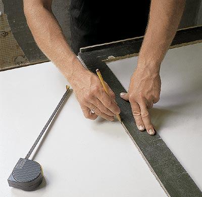

Разметку следует начать с определения вертикальной "базовой линии", которая чертится с помощью угольника и линейки. Вдальнейшем она будет служить основой всех последующих измерений. Рекомендуем оставить над "оконным" проемом 160-180мм, 500-550мм под ним, 105-110мм по краям. Нанесите на дверь соответствующие линии. Затем в размеченных углах проема дрелью просверлите отверстия так, чтобы можно было вставить ножовку или полотно электролобзика, и точно по вычерченным линиям выпилите проем. Если дверь пустотелая, то по периметру распила между картонными или фанерными внешними панелями необходимо вставить дополнительные деревянные рейки, промазав их клеем, а чтобы не ждать пока клей высохнет, можно прихватить их маленькими гвоздиками.

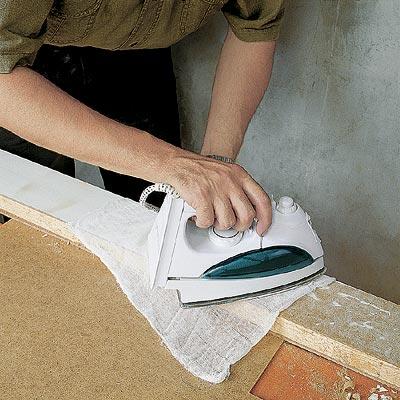

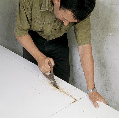

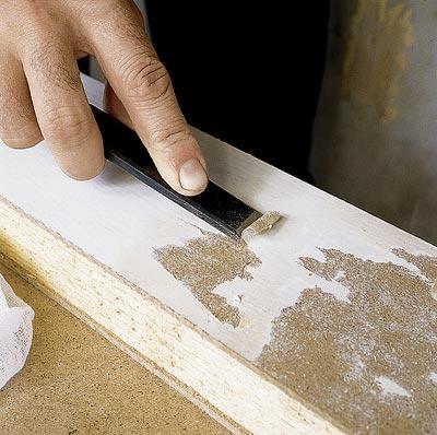

Следующая операция- снятие с двери старой краски. Это можно сделать одним из трех способов. Первый, самый дешевый и наиболее приемлемый для использования в городской квартире- это прогладить краску горячим утюгом через ткань или бумагу. Под воздействием высокой температуры краска размягчается, и пока не остыла, легко снимается шпателем или широкой стамеской. Другой вариант- нагреть краску паяльной лампой и удалить с поверхности тем же инструментом, но это желательно делать на открытом воздухе. Более пожаробезопасный инструмент для тех же целей- появившийся в последнее время в продаже технический фен со специальными насадками для снятия краски. Третий вариант- использование специального состава-растворителя для снятия краски, который продается в магазинах бытовой химии.

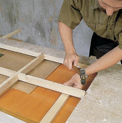

Когда краска снята, а поверхность двери зачищена наждачной бумагой, то есть подготовлена для оклейки шпоном- следует заняться установкой переплета "окна". По выпиленному краю проема размечают места, куда будут врезаны горизонтальные и вертикальные планки решетки переплета. По этой разметке сделайте запилы на глубину 3-5мм, затем стамеской выберите пазы. Вних косо направленными гвоздями укрепите рейки, сначала горизонтальные, а затем, выставив под линейку, вертикальные. Цельную вертикальную планку впоследствии может сильно «повести», ведь используемый материал не всегда гарантированно сухой. Горизонтальные планки конструктивно короче, поэтому их кривизна, если даже и возникнет, будет не так заметна.

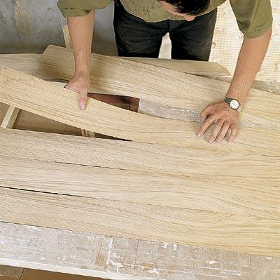

Следующий этап работы заключается в подборе рисунка шпона, для чего его полоски раскладываются непосредственно на той стороне двери, с которой вы предполагаете начать оклейку. Стандартный размер полосок шпона (2100110мм) оптимален для работ по отделке межкомнатных дверей. Сначала следует составить рисунок для нижней части облицовки и подобрать две симметричные длинные полосы, которые пойдут на так называемые боковые стояки двери. Обрезки шпона, оставшиеся после подбора рисунка выбрасывать не стоит, они пригодятся для верхней части двери и переплета «окна», который оклеивается в последнюю очередь.

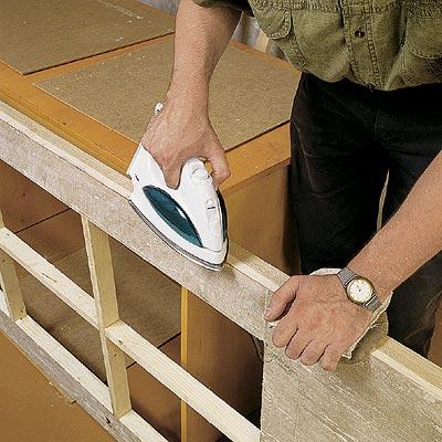

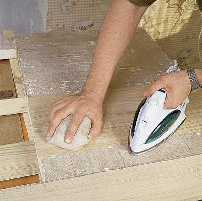

Прежде чем начинать наклеивать шпон, нужно опытным путем подобрать оптимальную температуру утюга. Для этого его устанавливают на поверхность шпона на 20секунд, после чего проверяют наличие подпалин. Утюг должен быть как можно более горячим, но не обжигать шпон. Такой температуры будет достаточно для работы, потому что клеевой слой, нанесенный на шпон, разогревается в течение 8-10, а остывает в течение 5-6секунд после того, как утюг убирают.
Необходимо помнить, что утюг необходим только для разогрева клеевого слоя шпона, а чтобы он окончательно приклеился, на пластину нужно положить какой-нибудь груз, например, подушечку с песком, который «заберет» температуру и достаточно сильно прижмет шпон к поверхности двери.

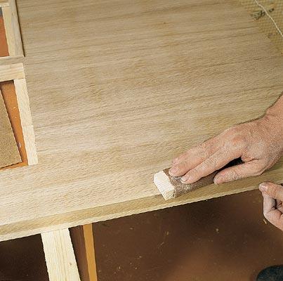

Шлифовка производится наждачной бумагой N3 и только вдоль волокон наклеенного шпона. Электрические шлифовальные машины применять ни в коем случае нельзя, потому что образовавшиеся поперечные риски под лаком будут очень заметны и скрыть их практически невозможно. Все шлифовальные работы производятся вручную, это совсем не так трудно, как кажется на первый взгляд.

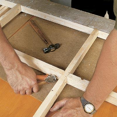

С одной стороны двери прибейте раскладку окончательно небольшими гвоздями с предварительно откушенной шляпкой, на другой стороне- гвозди лишь наживите, чтобы впоследствии снять раскладку, вставить стекло и затем закрепить ее окончательно. Лакировка раскладки делается до ее закрепления на двери, иначе в местах, куда вбиты гвозди, образуются очень заметные потеки.

| Перед тем как начать работу, снимите дверь с петель и аккуратно удалите с нее все навесные элементы (замки, петли, ручки, и т.п.). |
| С помощью угольника и линейки проведите на плоскости двери вертикальную «базовую» линию, от которой будет исходить вся дальнейшая разметка. |

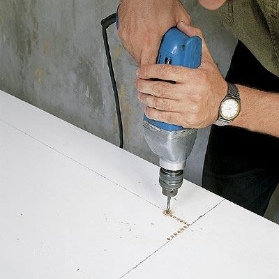

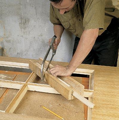

| В углах «оконного проема» электродрелью высверлите отверстия. Они должны быть расположены настолько близко друг к другу, чтобы образовать подобие прорези, в которую вставляется узкая ножовка по дереву. |
| По размеченным линиям ножовкой выпилите «оконный проем». |

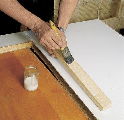

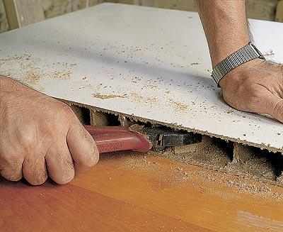

| По краю распила из пустотелой двери выберите ее внутренние элементы. |
| Установите между фанерными панелями двери дополнительные рейки на клею. Если вы торопитесь и не хотите ждать, когда высохнет клей, дополнительные рейки можно прибить маленькими гвоздиками. |
| Чтобы не испортить подошву утюга, старую краску следует нагревать через ткань или бумагу. |
| Снимите краску широкой стамеской, пока поверхность двери не остыла. Пазы под планки «оконного переплета» аккуратно выберите узкой стамеской. |
| Сборку переплета следует начинать с горизонтальных планок, вертикальные обычно устанавливаются в последнюю очередь. |
| Приспособление в виде упора соответствующего размера для крепления вертикальных планок позволяет упростить сборку переплета. |

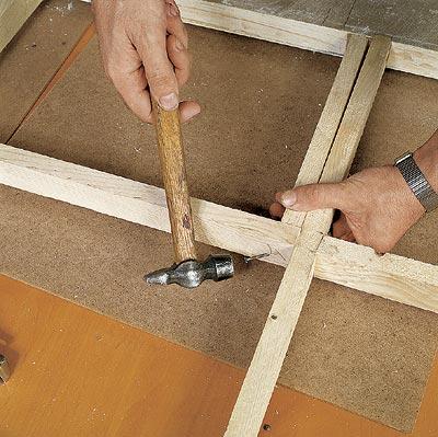

| Гвозди для крепления переплета прибивайте под углом, предварительно удалив кусачками их шляпки. |

| Подбирать рисунок шпона лучше непосредственно на той поверхности, которую вы собираетесь оклеивать. Обрезки шпона не стоит выбрасывать, они пойдут на оклейку участков небольшой площади. |
| При оклейке кромки двери нагретый шпон удобно прижимать рукой, подложив под ладонь мешочек с песком. Лишний шпон срежьте с кромки двери острым «сапожным» ножом. |

| Шлифовку оклеенной шпоном двери производите только вручную вдоль волокон шпона. |
