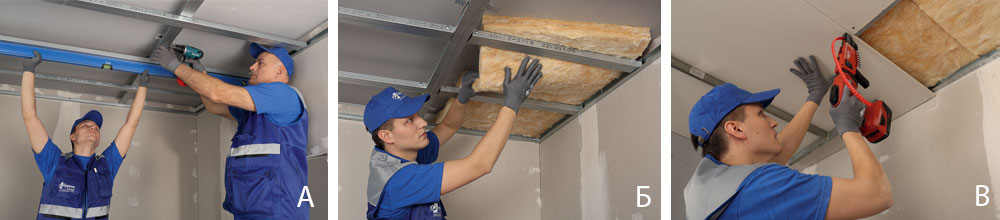

Монтаж гипсокартонного потолка с утеплением
Фото: Saint-Gobain Gyproc
К стенам крепят направляющие (их положение корректируют с помощью лазерного уровня), а затем собирают каркас из оцинкованных потолочных профилей (а). Укладывают с перехлёстом плиты из каменной ваты (б), после чего подшивают гипсокартонные листы, пользуясь шуруповёртом с ограничителем глубины закручивания (в)

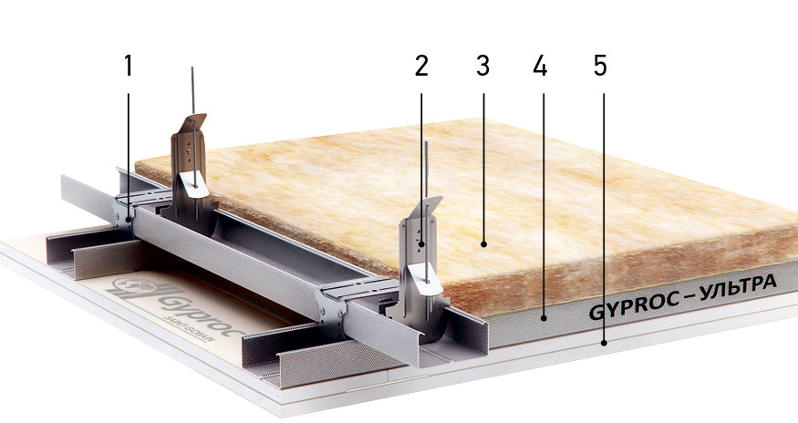

Подвесная потолочная конструкция: 1 — 3D-соединитель; 2 — подвес регулируемый; 3 — минеральная вата; 4 — профиль потолочный; 5 — листы ГКЛВ

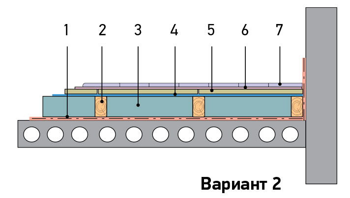

Существует немало «рецептов» теплоизолирующего пирога пола. Остановимся на базовых способах. Проще и быстрее всего устроить пол по лагам. При этом бруски сечением 50 × 70 мм или более (в зависимости от требуемой толщины утеплителя) укладывают с шагом 500–600 мм, выравнивают и обязательно крепят к плите перекрытия. Между лагами располагают утеплитель, например «Флор Баттс» (Rockwool), поверх них расстилают полосы полиэтиленовой плёнки толщиной от 100 мкм с перехлёстом не менее 20 см — и можно прибивать половые доски. Для ламината, паркета или паркетной доски необходимо устроить основание из фанеры толщиной от 12 мм (стыковать листы допускается только на лагах).

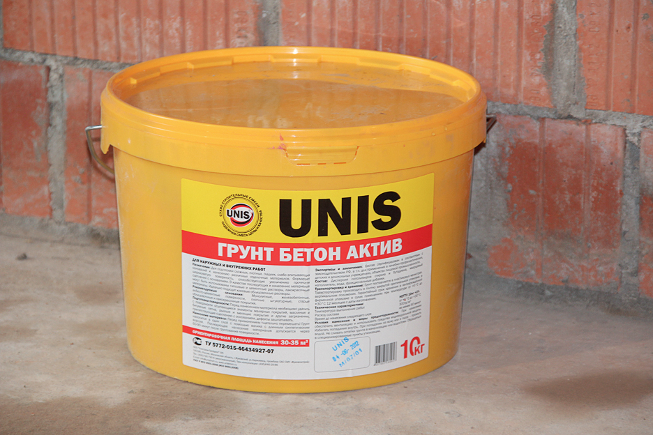

Качественная отделка невозможна без тщательной подготовки базовых поверхностей. А значит, следует запастись выравнивающими смесями (а) и грунтовками для оснований разных типов (б)

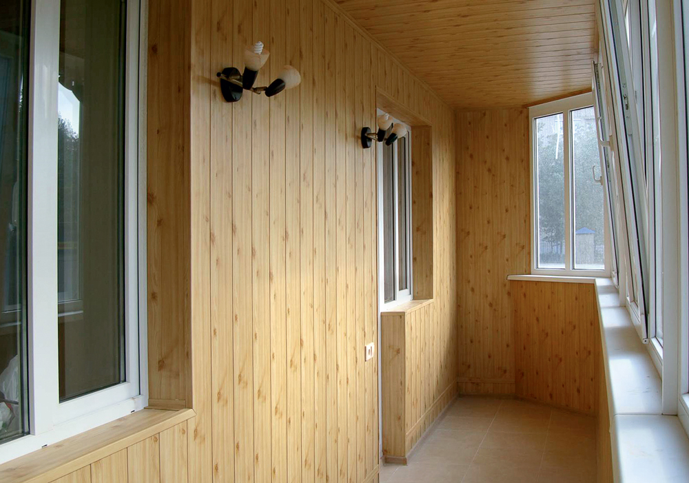

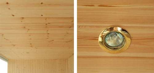

Деревянную вагонку имеет смысл покрыть бесцветным или тонирующим составом для наружных и внутренних работ. Высохнув, он образует плёнку с УФ-фильтром, которая предотвратит изменение цвета древесины

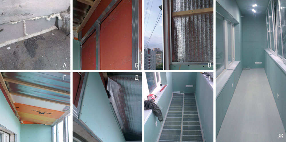

Вариант утепления лоджии
Фото: «Альфа Монтаж»
Для начала запенили стыки и щели в ограждении (а). Затем смонтировали обрешётку из металлических профилей и деревянных брусков (б, в); при этом пеноблочную кладку затянули пенофолом. Потолок утеплили пенополистиролом (г), а стены — каменной ватой, после чего обшили каркас гипсокартонными листами (д). На полу уложили нагревательную плёнку (е), а поверх неё — гипсоволокнистые листы. Помещение готово к отделке (ж)

Потолок можно подшить вагонкой, ГВЛВ или рейками. Заказывать натяжные конструкции для небольшого помещения невыгодно.

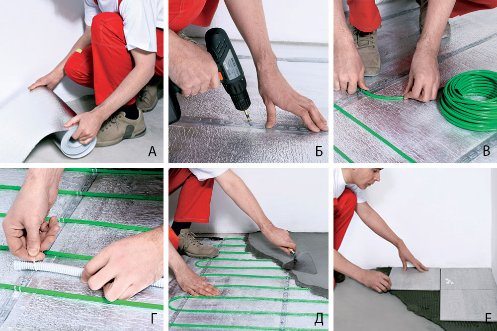

Монтаж кабельной секции
Фото: «ССТ»
На выравнивающей стяжке пола расстилают фольгированную теплоизолирующую подложку, например пенофол толщиной 3–4 мм (а). Затем к основанию крепят монтажную ленту (б), раскладывают кабель (в) и устанавливают датчик температуры (г). После систему тестируют и заливают слоем раствора (д). Когда он высохнет, снова проводят тест и укладывают плитку (е)

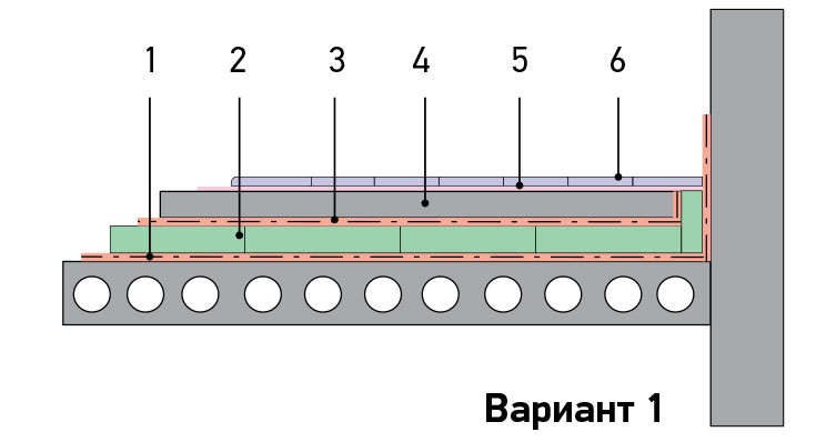

Конструкция утеплённого пола: лоджии1 — обмазочная гидроизоляция; 2 — пенополистирольные плиты; 3 — рулонная гидроизоляция; 4 — пескоцементная стяжка; 5 — плиточный клей; 6 — плитка

Конструкция утеплённого пола лоджии: 1 — рулонная гидроизоляция; 2 — лага из лиственницы; 3 — минераловатный мат; 4 — гидроизоляционная плёнка; 5 — фанера (20 мм); 6 — плиточный клей; 7 — плитка

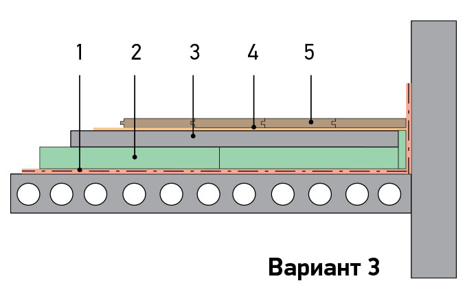

Конструкция утеплённого пола лоджии: 1 — рулонная гидроизоляция; 2 — пенополистирольные плиты; 3 — пескоцементная стяжка; 4 — подложка (пенополиэтилен); 5 — замковая паркетная доска
