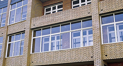

Остекление лоджии или балкона с применением алюминиевых профилей. Сравнение алюминиевого профиля и полого профиля из жесткого ПВХ.

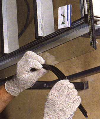

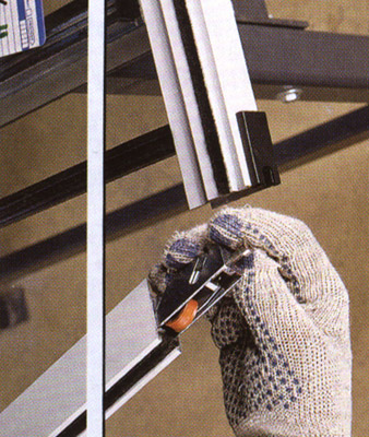

Веранда для городской квартирыПри сборке створок в цеху на стекло надевают резиновое уплотнение для устранения зазора между стеклом и стенками алюминиевого профиля Веранда для городской квартирыДля перемещения створок по направляющей в нижней части каждой из них поставьте по два ролика и ворсовые уплотнители. Положение оси ролика отрегулируйте по высоте относительно направляющей с помощью специального винта Веранда для городской квартирыСмонтируйте верхнюю "глухую" раму. Веранда для городской квартирыУстановите соединительный профиль на нижний профиль "глухой" рамы, не забыв прежде загерметизировать поверхности контакта между ними Веранда для городской квартирыПо периметру каркаса проложите резиновое уплотнение, которое снаружи заполнит зазор между ним и стеной здания Веранда для городской квартирыУстановите каркас в проем лоджии Веранда для городской квартирыВыставьте каркас по уровню, регулируя его положение прокладками и клиньями Веранда для городской квартирыЗакрепите каркас относительно стен лоджии с помощью клиньев и дюбелей Веранда для городской квартирыСмонтируйте нижний отлив, после чего заполните монтажной пеной зазоры между рамой и стеной здания Веранда для городской квартирыУстановите подвижные створки на место

При остеклении лоджии или балкона городской квартиры владелец такого жилья, заботясь о прочности конструкции, о тепло- и шумоизоляции, об удобстве пользования створками, только в последнюю очередь интересуется, как вся эта конструкция выглядит с улицы. Именно поэтому фасады многих домов постепенно начинают напоминать многоцветное лоскутное одеяло. Вместе с тем, если бы фирмы, монтирующие новые светопрозрачные ограждения, заранее задумывались о привлекательности и единообразии лоджий и балконов, то архитектура домов и внешний облик микрорайонов от этого только выиграли. Мы расскажем вам о превращении лоджии в летнюю веранду в обычной городской квартире при помощи застекленной рамы из алюминиевых профилей на примере работы российской фирмы "ИНТЕРТЕХ" в г.Обнинске Калужской области. Инаш выбор не случаен.

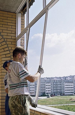

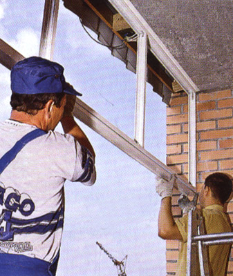

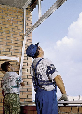

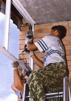

После измерения остекляемого проема лоджии определяют конструкцию алюминиевого каркаса: количество "глухих" рам, подвижных створок, необходимость установки верхней расширительной части, количество отливов- один (нижний) или два (нижний и верхний)- и их ширину, способ заполнения зазоров между каркасом и стенами здания.
Количество и высоту створок выбирают по таким критериям: удобство их перемещения, достаточная жесткость и возможность снятия для мытья. Обычно их высота не превышает 1800мм, а ширина- 1500мм. Остальное место по высоте заполняют "глухой" рамой, а ширину створок определяют делением общей ширины проема на количество створок (обычно она одинакова- для возможности установки в любом порядке).
Створки соединяют по высоте ручками, удобно "утопленными" заподлицо с внутренней плоскостью профиля. Снаружной стороны профиля ручек не видно совсем. Спомощью этих ручек створки можно объединять в секции, каждая из которых перемещается как единое целое.

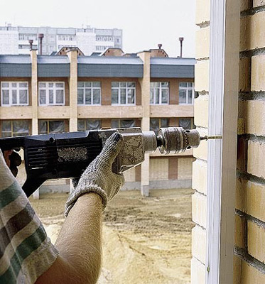

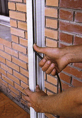

Зазор между контуром проема и каркасом снаружи заполняют резиновым уплотнением, а изнутри- монтажной пеной.
Ни капли!

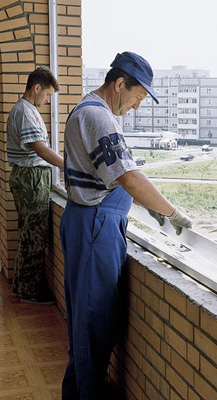

В конструкции можно предусмотреть подоконник из доски толщиной 30-50мм и шириной до 120-300мм, имеющей с лицевой стороны фигурную калевку. Подоконник служит выравнивающей опорой для устанавливаемого на него каркаса. Дерево пропитывают антисептическим составом, чтобы избежать гниения и коробления под действием атмосферной влаги.
С наружной стороны раму и подоконник защищают металлическими отливами. Перед установкой на верхний отлив накладывают слой герметика, который дополнительно закрывает зазор между ним и бетонной плитой верхнего перекрытия этажа. Нижний отлив следует подвести под раму, чтобы исключить опасность проникновения капиллярной влаги; его крепят шурупами к нижней направляющей каркаса. Появляющаяся в направляющих атмосферная влага через систему отверстий сразу же стекает на нижний отлив. Ширину отливов определяет мастер при снятии размеров проема, она составляет от120 до300мм.

К нижнему профилю подвижных створок прикрепляют ролики на радиальных шарикоподшипниках в пластиковой обойме. Они свободно катятся по направляющей нижнего профиля каркаса, так что достаточно небольшого усилия для перемещения створок. Пластиковая обойма обеспечивает бесшумный ход, предохраняет подшипники от засорения и образования ржавчины.
