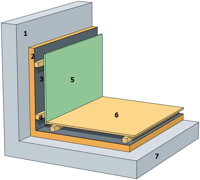

![Утепление лоджии](/uploads/58a425ac11ece.jpg)
1 — стена лоджии; 2 — плиты утеплителя «Пеноплэкс Комфорт»; 3 — фольгированная пароизоляция; 4 — обрешётка; 5 — листовой материал; 6 — пол лоджии; 7 — перекрытие. Визуализация: Игорь Смирягин/Burda Media
Для теплоизоляции стен, потолка и пола лоджии используют разные материалы. Одни из наиболее эффективных — плиты экструдированного пенополистирола. На российском рынке они представлены многими компаниями, среди которых: «Пеноплэкс», «Техно- НИКОЛЬ», URSA. Плиты пенополистирола обладают низким коэффициентом теплопроводности, нулевым водопоглощением и низкой паропроницаемостью, что чрезвычайно важно при внутреннем утеплении, а также высокой прочностью на сжатие. Температурный диапазон эксплуатации: от - 100 до +75 °C. К тому же материал лёгок и прост в монтаже, как детский конструктор. А срок его службы — не менее 50 лет, что у ведущих производителей подтверждено сертификатами долговечности.
Тем, кто решил объединить жилую комнату с лоджией, напомним, что стены, пол и потолок последней не рассчитаны на максимальное сбережение тепла. Став частью внутриквартирного помещения, они перестают соответствовать требованиям СП 50.13330.2012 «Тепловая защита зданий (актуализированная редакция СНиП 23-02-2003)» по параметру сопротивления теплопередаче. Зимой в такой комнате будет холодно. На наружной стене могут образовываться конденсат и появляться плесень. Для поддержания комфортной температуры присоединяемое помещение утепляют плитами «Пеноплэкс Комфорт» толщиной 50–100 мм, а при утеплении обычной (несовмещённой) лоджии — 20–50 мм. Обязательно проконтролируйте установку фольгированной пароизоляции. Нерадивые рабочие нередко располагают её с холодной стороны утеплителя (между ним и стеной), что чревато образованием на плёнке конденсата. Фольгированную полиэтиленовую плёнку или вспененный поли этилен настилают поверх плит теплоизоляции, фольгой внутрь помещения.

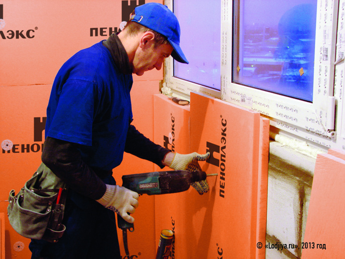

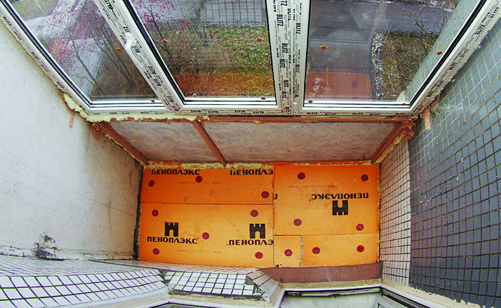

На выровненный пол с обмазочной гидроизоляцией укладывают плиты «Пеноплэкс Комфорт». Стыки проклеивают скотчем. По периметру помещают полосу вспененного полиэтилена (толщина 1 см) и заливают цементно-песч ную стяжку толщиной 30–40 мм, при необходимости монтируют в неё «тёплый пол». Нагрузка конструкции — 130 кг/м². Она уменьшится до 35 кг/м², если поместить плиты утеплителя между деревянными лагами. Поверхности стен, потолка очищают от пыли, грязи и т. п. Плиты «Пеноплэкс Комфорт» фиксируют на стенах тарельчатыми дюбелями (4 шт. на 1 м²).

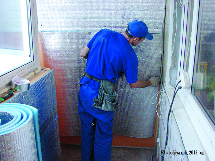

Пустоты и примыкания к оконному блоку обрабатывают монтажной пеной Fast Fix, не содержащей толуола. Поверх плит клеят пароизоляцию — фольгированную поли этиленовую плёнку или вспененный полиэтилен (толщиной 3 мм) — полиуретановым составом, совместимым с полистиролом.
