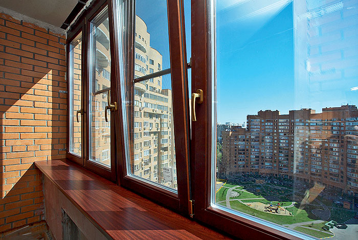

Фото 1Дизайнер-архитектор Е. Фото С. |

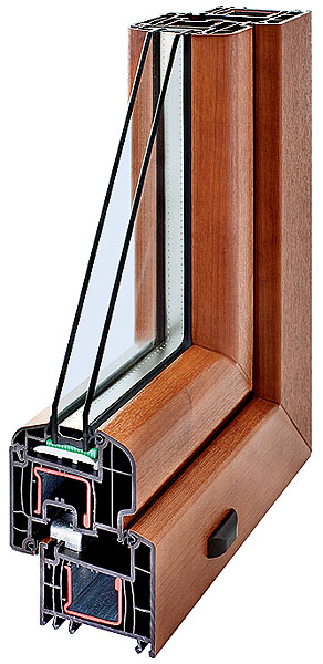

Фото 2 |

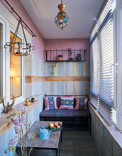

Фото 3Архитектор-дизайнер Т. Фото Е. |

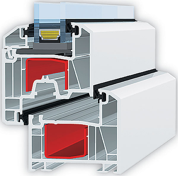

Фото 4Архитектор А. Фото Д. |

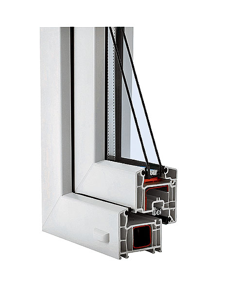

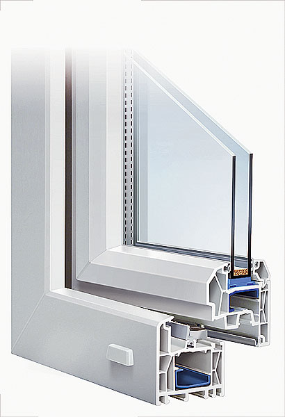

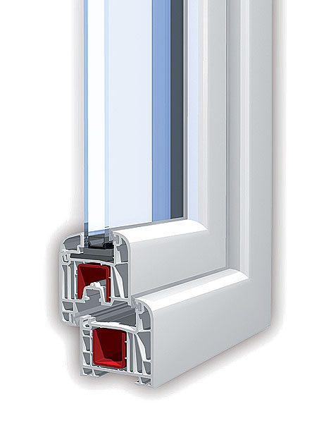

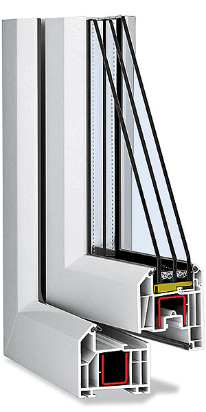

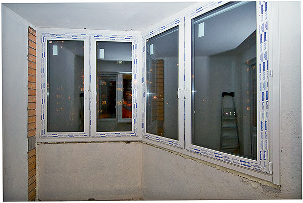

По-настоящему сберечь тепло на лоджии помогают лишь распашные окна со стеклопакетами. Можно заказать рамные конструкции из пластика, дерева или "теплого" алюминия

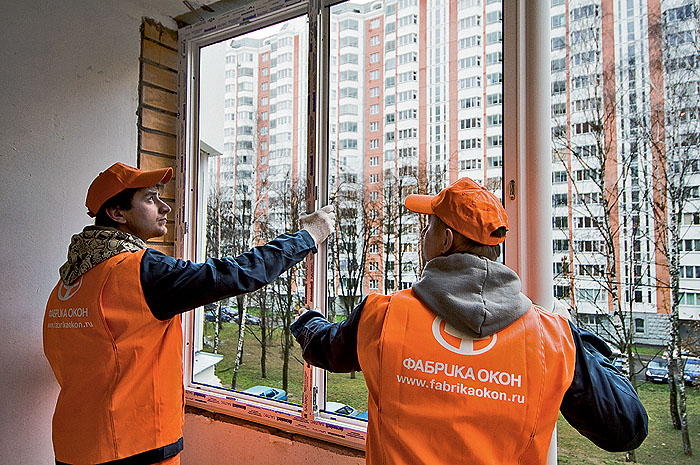

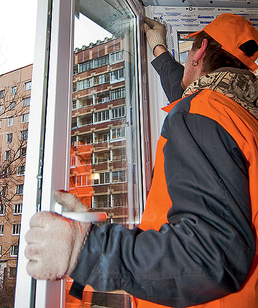

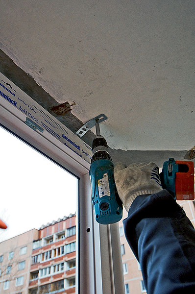

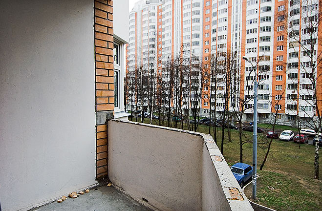

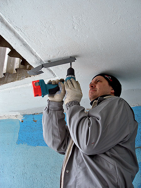

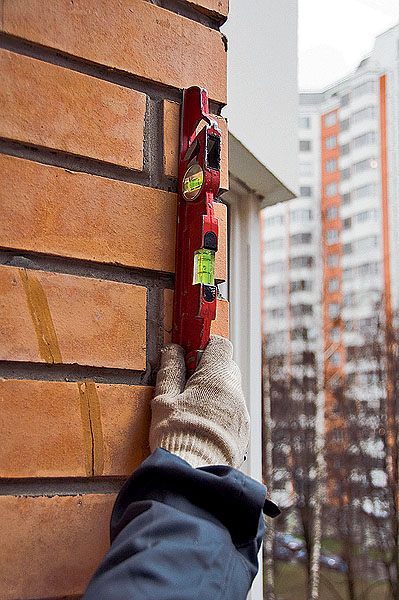

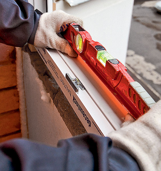

Монтаж "теплого" остекления (осуществлен мастерами компании "Фабрика Окон"). Так выглядел балкон до реконструкции

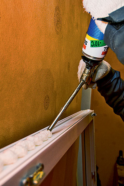

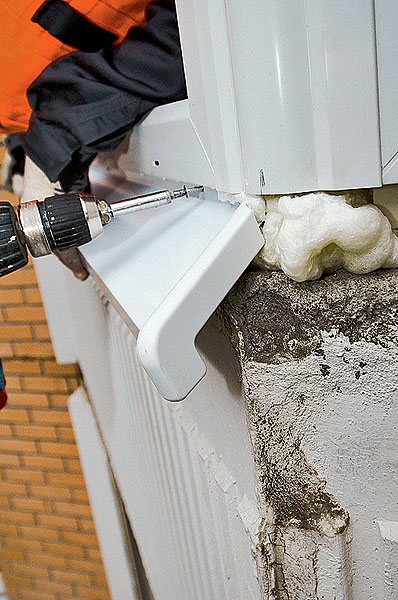

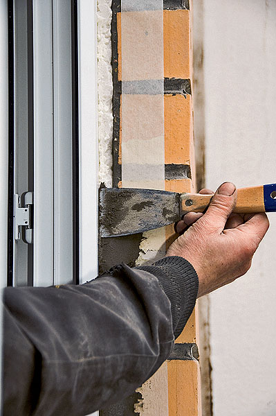

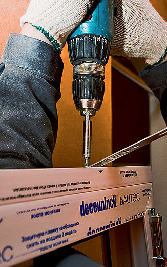

После того как всю конструкцию окончательно выровняли в проеме и закрепили, монтажный шов заполнили полиуретановой пеной
Увы, при открывании створка распашного окна «съедает» место, что особенно неудобно на узкой лоджии. Приходится либо делать створки минимальной ширины (из-за этого заметно ухудшается светопропускание и возрастает стоимость окон), либо искать альтернативные решения.
Не так давно для остекления лоджий стали применять системы типа "гармошка". Специальные профили для них выпускают фирмы Deceuninck (Бельгия), Gealan, profine, Rehau, Sch

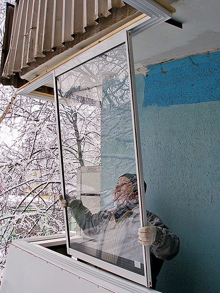

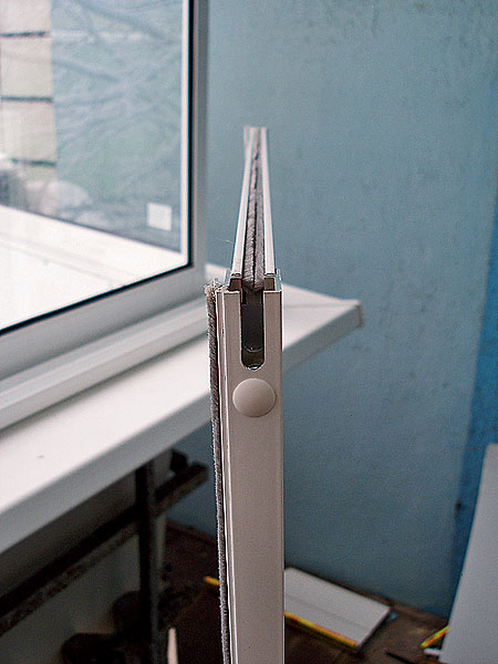

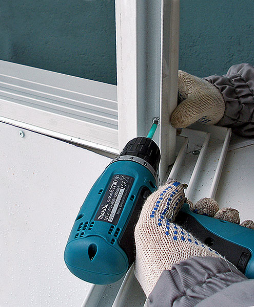

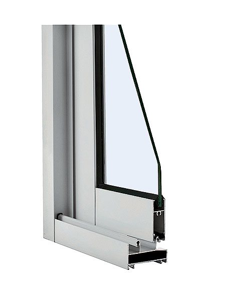

Если вам не так уж сильно нужна теплая лоджия, вполне достаточно сделать так называемое холодное остекление. Пожалуй, наиболее популярные профильные системы этого типа изготовляют из алюминия. Их предлагают компании Provedal (Испания),
Отличие системы Luxsyst (Glasluckan) от изделий Provedal и "Астэк-МТ" в том, что у первой направляющая имеет четыре рельса, а у двух других
Стандартный цвет алюминиевых профилей

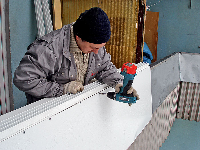

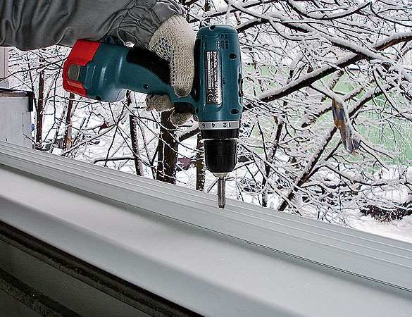

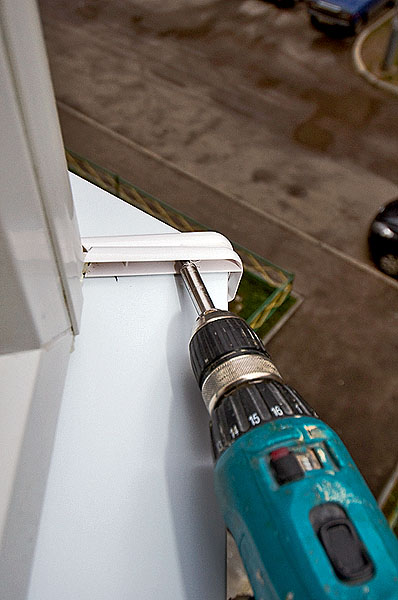

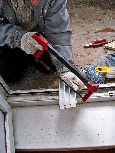

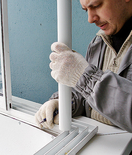

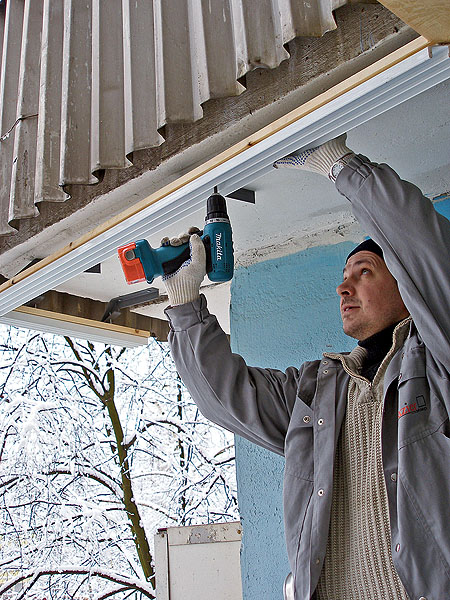

Монтаж раздвижной алюминиевой системы Luxsyst (осуществлен мастером компании "

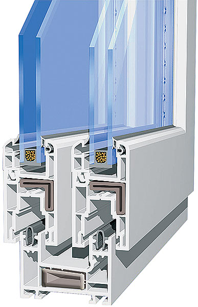

По принципу устройства пластиковые раздвижные системы для остекления балконов очень похожи на алюминиевые. Однако и направляющие (они бывают только двухрельсовыми), и обвязку створки выполняют из трехкамерных ПВХ-профилей со стальным армирующим вкладышем, а щеточное уплотнение делают двухрядным. Ширина профиля створки позволяет установить стеклопакет толщиной 16
Благодаря свойствам самого материала, наличию в профилях внутренних камер и стеклопакетам подобные конструкции обладают более высокими звуко- и теплоизоляционными характеристиками, чем алюминиевые. Сопротивление теплопередаче таких окон
И все же сделать лоджию "зимней" с помощью этого типа остекления вряд ли удастся. Однако маломощный (до 500
