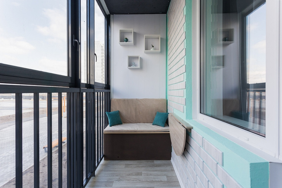

Линолеум
Самый простой вариант, что постелить на пол на балконе. Больше подходит для закрытых помещений, но можно использовать и в открытых. Многослойное покрытие изготавливают на основе поливинилхлорида. Для укладки на балконе лучше выбрать коммерческий или полукоммерческий линолеум, он более устойчив к неблагоприятным условиям.
Плюсы
  • Влаго- и биостойкость. Исключение — покрытие с текстильной или войлочной подложкой. Она намокает и гниет.
  • Высокая износостойкость и устойчивость к истиранию.
  • Простой монтаж и несложный уход в процессе эксплуатации.
  • Относительно невысокая цена.
Минусы
  • Некоторые виды покрытия предназначены только для отапливаемых помещений. При отрицательных температурах становятся хрупкими. Этот момент надо уточнить перед покупкой.
Линолеум укладывают на выровненное основание. Относительно тонкое покрытие не скрывает дефектов, поэтому основа должна быть хорошо подготовлена. Полотно вырезают по размеру пола. Его можно приклеить специальным клеем или уложить на основу и прижать плинтусами по периметру.

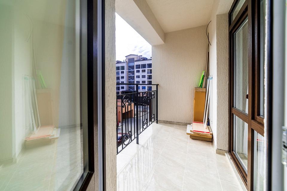

Керамическая плитка — практичное решение для холодных балконов, как закрытых, так и открытых. Важно выбирать мелкопористую керамику, которая минимально впитывает влагу. Это керамогранит, клинкер, котто, т.п. Крупнопористая впитывает много воды, которая при замерзании может разорвать плитку.
Плюсы
  • Высокая био- и морозостойкость.
  • Устойчивость к температурным перепадам и влаге.
  • Долговечность и износостойкость.
  • Возможность частичного ремонта без демонтажа всей облицовки.
Минусы
  • Большой вес, особенно в сочетании с выравнивающей стяжкой. Дает значительную нагрузку на балконную плиту. Это может быть недопустимо, особенно для старых конструкций.
  • Сложный монтаж. Требуется навык укладки облицовки.
Основу перед монтажом плитки нужно выровнять, перепады высоты недопустимы. Укладку начинают с дальнего угла, предварительно желательно нанести разметку. Облицовку укладывают на плиточный клей, плотно прижимают к основе. Нужно сделать так, чтобы клей равномерно распределился под плитками, иначе они будут ломаться при эксплуатации. Между керамикой оставляют небольшие швы, чтобы они были ровными, вставляют в них пластиковые крестики. После отвердевания клея межплиточные швы затирают специальным составом.
