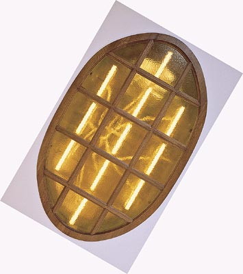

Узор из цветных стекол на потолке, грамотно выполненный и правильно подсвеченный, весьма впечатляет. Реализация этого замысла на примере овального фонаря в подвесном потолке.
Витражный фонарь на потолке

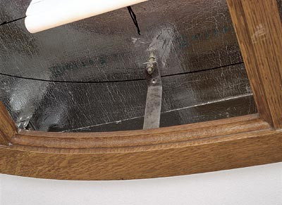

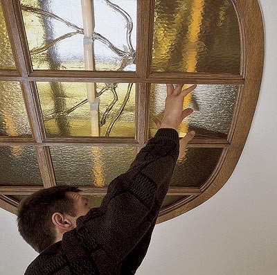

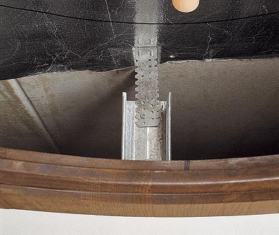

Витражный фонарь на потолкеПрямой подвес алюминиевой конструкции подвесного потолка позволяет закрепить деревянные рамы на нужном расстоянии от потолочной плиты Витражный фонарь на потолкеОсновную нагрузку при креплении рамы потолочного фонаря несут анкерные болты, удерживающие ее с помощью металлических скоб и гаек марки М12 Витражный фонарь на потолкеСтеклянные фрагменты вставляются в проемы рамы согласно нумерации на эскизе Витражный фонарь на потолке Вид потолочного фонаря со включенными светильниками

Для реализации этой идеи необходимо иметь помещение, позволяющее смонтировать подвесной потолок. Внашем витражном фонаре применяется несколько типов ламп (накаливания, люминесцентные, галогенные). Конструкция деревянной (или другой) рамы позволяет менять стекла без особых усилий- для этого их достаточно аккуратно приподнять и вставить в паз. Также вы сможете время от времени разнообразить свой интерьер, создавая новые витражи. Узор из цветных стекол на потолке, грамотно выполненный и правильно подсвеченный, очень впечатляет. При достаточной фантазии и наличии определенных средств можно смело экспериментировать с потолочным фонарем, не забывая при этом о вкусе и чувстве меры.

Прежде всего следует изготовить шаблон фонаря из картона или тонкого оргалита. На него переносятся все размеры рамы и точки подсоединения потолочных скоб. Наружный край шаблона соответствует внутреннему размеру полки деревянной рамы, на которую укладываются листы гипсокартона. Затем шаблон прикладывается к потолку, и карандашом отмечаются места подсоединения потолочных скоб рамы. По этой разметке производится сверление потолочных плит и армирование в них анкерных болтов, равномерно распределенных по периметру.
Их количество соответствует числу крепежных скоб (8-10 штук и более) в зависимости от объема и веса рамы. Анкерные болты берутся одинаковой длины (приблизительно 200мм). Резьба под гайки крепления- М12 (так как нагрузка большая). Твердосплавным сверлом делаются отверстия в потолочной плите, и в них прочным бетоном армируют анкерные болты, закрепленные вертикально и имеющие длину вылета 8-10 см. После застывания бетона (через сутки) можно приступать к монтажу рамы.

Начальный этап монтажа- укрепление проводки под светильники. На месте закрепления рамы на потолок клеится лист фольгоизола, который выполняет две функции: служит отражающей поверхностью и скрывает под собой электропроводку. Лист вырезается с таким расчетом, чтобы его края на потолке перекрывали собой внешний контур рамы на 15-20 см. Приклеив фольгоизол и закрепив светильники, можно приступать к монтажу деревянной рамы потолочного фонаря. Такая операция, как установка и закрепление рамы, потребует помощи крепких мужчин, поскольку конструкция достаточно тяжелая. Рама надевается скобами на анкерные болты и закрепляется несколькими гайками (срезьбой М12). Выставлять и закреплять раму следует по строительному уровню (перекосы недопустимы)- это важно для установки подвесного потолка. Расстояние от рамы до потолочной плиты составляет приблизительно 20см- так и свет будет хорошо проникать, и стекла не будут перегреваться и трескаться. Теперь приступайте к монтажу подвесного потолка. Он крепится к основному на прямых подвесах и каркасе из ПП (профиль прямой), сделанных из алюминия. Подвесные потолки фирмы ТИГИ-KNAUF продаются в комплекте с алюминиевыми профилями и подвесами.
Вашей задачей будет выставить каркас из прямых профилей так, чтобы закрепленный на нем лист гипсокартона, стыкуемый с потолочным фонарем, своим внешним краем ложился на полку деревянной рамы. Поэтому, закрепляя каркас, следует выставить его так, чтобы расстояние от полки деревянной рамы до потолочной плиты было равным расстоянию от потолочной плиты до нижней плоскости алюминиевого каркаса плюс толщина листа гипсокартона. Стыки листов должны находиться на прямом профиле каркаса. Под потолочный фонарь листы гипсокартона вырезаются по изготовленному шаблону так, чтобы их края закрывались наружным краем деревянной рамы.
Алюминиевый каркас подвесного потолка к основному монтируется на прямых подвесах, промежутки между которыми- 60-80 см. Листы гипсокартона крепятся к профилям алюминиевого каркаса шурупами-саморезами при помощи электрошуруповерта. Швы заделываются шпаклевкой.

После установки рамы и закрепления подвесного потолка и ламп можно приступить к установке стекол. Они заранее вырезаются под размеры внутренних проемов рамы. Цвета тщательно подбираются, чтобы не получалось ядовитых или неестественных оттенков- от этого во многом будет зависеть ваш комфорт, поэтому избегайте мрачных цветов. Ярко-желтые стекла следует использовать осторожно. Гамма должна быть нежной, не раздражающей глаз. Тогда в комнате воцарится покой и уют. Стекла ставятся в той очередности, в которой были пронумерованы, каждое должно располагаться на своем месте. Вставляются стекла аккуратно в рамные пазы от краев к центру и ничем не закрепляются- держатся собственным весом. Если через некоторое время на них накопится пыль, произвести уборку не составит никакого труда.
