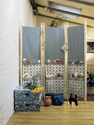

В каждом доме найдется, наверное, неприглядный или захламленный угол. Спрячьте его от посторонних глаз с помощью этой ширмы. Чтобы сделать экран с карманами для рабочих инструментов используйте яркую,летнюю ткань.
Деревянный каркас данной ширмы готов к сборке. Он может быть цвета старинной сосны, белым или, как в нашем случае, приятного кремового цвета. Мы покажем, как за восемь несложных операций сделать экран для ширмы. Вы можете использовать любую ткань, но сине-белая или любая другая клетка более удобна для работы, так как вы сможете резать и пристрачивать ткань по линиям квадратиков.

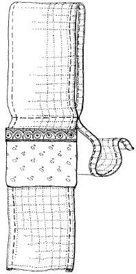

  • Сложите ткань короткими сторонами вместе, изнаночной стороной внутрь, закрепите и прострочите поперек, отступив 70см вниз от изгиба ткани. (см.рис.1). Когда экран будет готов, этот шов окажется над центральной рейкой ширмы и поможет поддерживать карманы. Если вы хотите сделать ширму без карманов, опустите эту операцию. Таким же образом сделайте еще две панели.

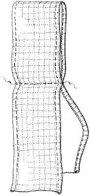

  • Вырежьте из ткани в цветочек кусок с каймой посередине, оставляя с каждой стороны примерно по 8см цветочной ткани. Разрежьте этот кусок пополам по кайме- получатся две полоски по 50см длиной (см.рис.2).

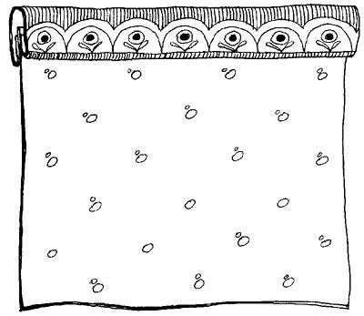

  • Вырежьте 6кусков ткани, каждый 3645см, из оставшейся ткани в цветочек. Соедините верхний край каждого кармана с лентой каймы, чтобы сделать декоративную окантовку. Положите ленту вдоль верхнего края кармана лицевой стороной внутрь (каймой вверх) так, чтобы совпали необработанные края. Сделайте строчку по краю, отступив 1см. Отверните и разгладьте отворот. Подверните за край кармана так, чтобы сгиб шел вдоль края рисунка окантовки. Подверните необработанный край окантовки и пристрочите к изнаночной части кармана. Закрепите строчку (см.рис.3).
  • Приложите один карман к лицевой стороне одной из трех частей экрана так, чтобы края окантовки лежали примерно на 4см ниже центральной строчки. Подверните нижние края, затем приколите карман (только к верхней части экрана). Подверните боковые края за края экрана и приколите. Пристрочите нижний край кармана и две боковые стороны, затем наметьте и прострочите вертикальную линию, разделяющую карман на две части (см.рис.4). Повторите операцию для остальных верхних карманов на других панелях.
