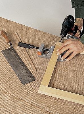

|  | Вы можете изготовить рамы традиционным способом или, что гораздо проще, просверлив отверстие и ввинтив шуруп, предварительно закрепив планки уголками. |

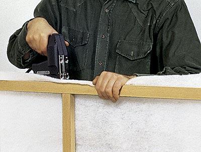

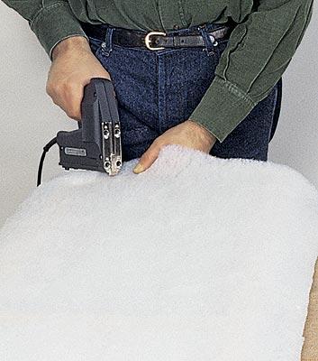

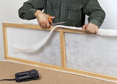

|  | Когда первый слой положен, срежьте остатки ваты на углах и вдоль всей рамы. Используйте хорошо наточенные портняжные ножницы. |
|  | Вторая сторона рамы закрывается также ватой, которая на этот раз прикрепляется не к торцам, а к плоскости рамы. Затем точно так же отрежьте излишки ваты. |

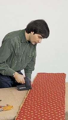

|  | Наложение тканей требует тех же самых инструментов, что и вата, только ткань перетягивается на противоположную сторону, а не прикрепляется к торцам. Для этого этапа лучше использовать сначала канцелярские кнопки, а затем уже скрепочник. Ткань должна быть хорошо натянута, и по-прежнему скрепление нужно начинать от центра. |

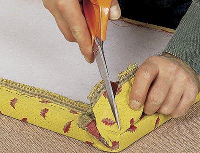

|  | На углах отрежьте излишки ткани, предварительно закрепив скрепкой ткань на торце. |

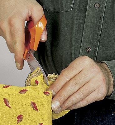

|  | На противоположной стороне сложите ткань так, чтобы не изменилось натяжение и не возникли складки. Затем закрепите скрепкой и отрежьте излишки ткани. Раму поставьте вертикально на рабочем столе. Одной рукой натягивайте торцевую ткань, а другой разгладьте все складки. |

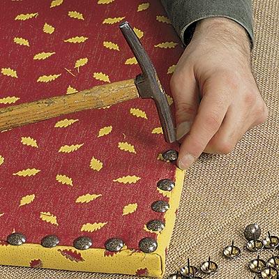

|  | Если вы будете заделывать ткань лентой, то можно просто отрезать излишки ткани, но если будете укреплять гвоздями, лучше ее подвернуть. |

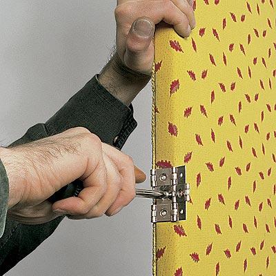

|  | Начните устанавливать петли вначале на центральную панель. Должно быть по три шарнира на стороне. После того как все петли на центральное панно привинчены, сложите панели лицом к лицу, выровняйте их и при помощи карандаша или шила наметьте место для шурупов, а затем свинтите ширму. |
