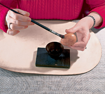

С помощью кисти обмажьте яйцо воском. Это следует делать быстро, поскольку воск, остывая, затвердевает. Постарайтесь не замазать проколотые ранее отверстия.

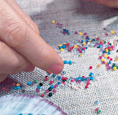

Бисер можно брать на булавку по несколько штук одновременно.

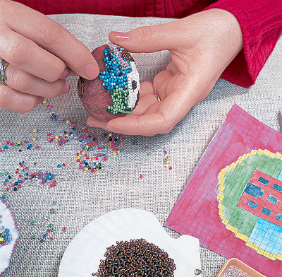

Аккуратно наложите бисер на воск согласно рисунку-схеме и вдавите его пальцем. Затем, не убирая пальцев, выньте иглу.

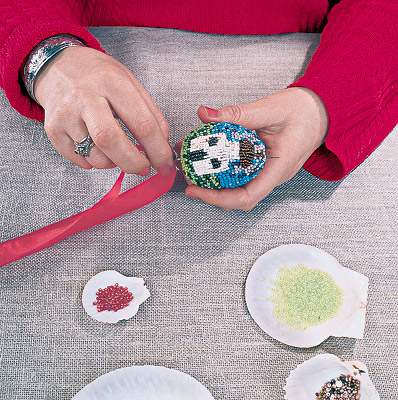

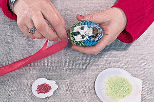

Вденьте атласную тесьму в большую иглу и аккуратно протяните ее сквозь яйцо.
Пасхальная мозаика

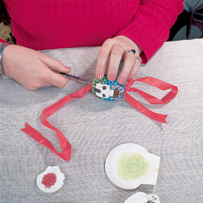

Сделав на конце петельку, протяните иглу обратно сквозь отверстия. Если игла вытягивается с трудом, помогайте себе плоскогубцами-утиками. Концы тесьмы завяжите красивым бантиком.
