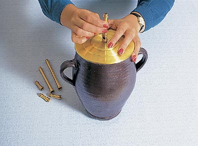

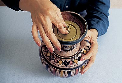

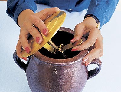

Закройте горлышко глазурованного глиняного горшка латунной крышкой с прикрепленным к ней на резьбе стержнем с кронштейном, на котором находится раздвигающийся плоский упор. Предварительно отрегулируйте упор таким образом, чтобы при установке он оказался в самой широкой части горшка. Полностью выдвиньте упор кронштейна, тем самым зафиксировав крышку в горлышке.
Оригинальный светильник

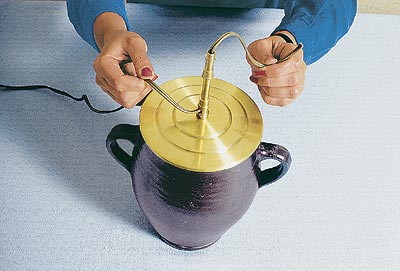

После того как вы закрепили крышку, вверните две металлические трубки длиной 10 и 3см. Если они будут заканчиваться немного выше абажура, это зрительно увеличит высоту светильника.
Чтобы подвести электропровод к патрону, пропустите его через отверстие в металлической трубке. Вытащите провод с запасом, так будет удобнее соединять его с патроном.

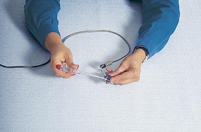

Зачистите конец провода на длину примерно 1см и подсоедините его к патрону. Для этого закрепите каждый проводник на соответствующей клемме. Оголенную часть закройте изоляцией во избежание короткого замыкания.

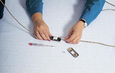

Обрежьте электропровод на расстоянии пятидесяти сантиметров от горшка. Разделите и зачистите концы всех четырех проводников, затем подсоедините их к соответствующим клеммам выключателя.

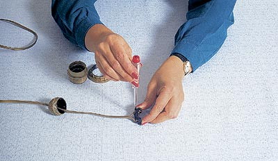

Отверткой подденьте вилку, выньте ее из защитного кожуха и подсоедините к зачищенным и скрученным проводникам другого конца электропровода. Наденьте на вилку кожух.

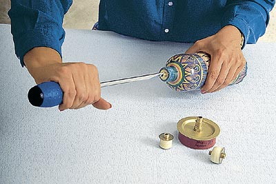

Если для светильника вы выбрали вазу с узким горлышком, то вместо крышки используйте резиновую пробку подходящего диаметра. При ввинчивании трубки пробка немного расширится и будет надежно зафиксирована в горлышке.
Резиновые пробки бывают самых различных диаметров, поэтому даже к бутылке с таким узким горлышком вы сможете подобрать пробку. Ввернуть в нее металлическую трубку с резьбой будет легче с помощью отвертки.

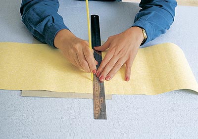

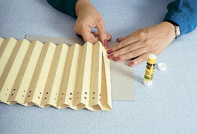

Слегка продавите лист бумаги для абажура по линиям, расположенным через каждые 2см, используя вязальную спицу и линейку. Сложите лист гармошкой, затем с помощью шаблона шириной 2см наметьте на одной из сторон каждой складки места для отверстий диаметром 5мм. Одно из них должно быть расположено в 2см от края, а второе- в1,5см от первого.
С помощью дырокола сделайте отверстия в намеченных местах (они должны быть расположены симметрично друг относительно друга). На первой и последней складках отверстия не нужны.

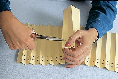

Сделав два ряда отверстий, переверните бумагу изнаночной стороной вверх. Надрежьте ножницами абажур так, как это показано на фото, чтобы в дальнейшем в отверстия можно было вставить верхнее кольцо каркаса. Выполняйте эту операцию осторожно, чтобы случайно не надорвать бумагу.
Положив абажур на плоскую поверхность, склейте вместе две крайние складки так, чтобы одна из них закрыла край бумаги. После высыхания клея проделайте недостающие отверстия и пропустите ленту по всему абажуру, начиная со стороны, противоположной склеенному месту.

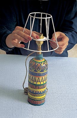

Переходное пластмассовое кольцо с резьбой позволит правильно зафиксировать каркас абажура на патроне. Наденьте и закрепите каркас, следя за тем, чтобы он располагался строго перпендикулярно вертикальной оси бутылки.

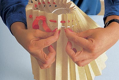

Установите абажур, вставив верхнее кольцо каркаса в отверстия нижнего ряда. Аккуратно соберите и расправьте складки с помощью декоративной ленты. Стяните ленту и сделайте красивый бант из ее концов.
