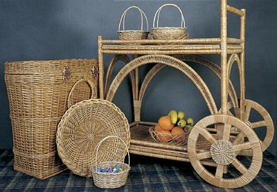

Лето, навсегда поселившееся в доме...
Нет сомнения, что сотни лет это было очень практично: корзины и короба. Конечно, в них нельзя было хранить жидкость, но то, что лучше сохранялось при проветривании, находило в плетенке идеальные условия. Шло время, и нужда в корзинах и коробах почти исчезла. Почти...
Что и когда натолкнуло человека на мысль сделать плетеную емкость из ивы? Понятно, что случилось это не вдруг, что были альтернативные материалы. Но все-таки занятно, как нашему далекому предку пришла в голову идея сплести несколько веток вместе? Наверное, никто никогда не ответит на этот простенький вопрос. Известно лишь, что плетение из лозы человек освоил раньше, чем, например, гончарное дело- первые сосуды делались без круга, просто плетенка обмазывалась изнутри глиной, а потом все обжигалось на огне. Первая керамика поневоле получалась "тисненой" снаружи. По крайней мере, в Европе. Изобретательные и практичные китайцы не заинтересовались ивой как поделочным материалом, на Востоке она была и остается лишь символом прощанья-памяти, желтой азиатской "незабудкой". Европейцы, не избалованные таким даром природы, как бамбук, поневоле обратили внимание на заросли невзрачного и "бесполезного" кустарника...
Почему нельзя пройти равнодушно мимо рядов, где выставлены плетенки? Что так завораживает взгляд? Почему так хочется, чтобы вот этот плетеный абажурчик поселился на вашей кухне, а эта вазочка приняла в свое изящное лоно немного фруктов, и зачем так привлекателен этот вовсе уж бессмысленный плетеный самовар? Все очень просто. Они покоряют непреходящей красотой естественных линий и объемов, они обаятельны и милы, как старые добрые друзья, они теплы, как руки любимых, поскольку хранят в себе солнечный свет последнего, навсегда ушедшего лета. Вот и весь секрет.
Эстетическое начало, заложенное в ритмическом повторе природного материала, надежно заняло свое, порой стилеопределяющее место среди элементов интерьерного декора. Плетенье- это не просто модно. Это вечно. Иесли вы с этим согласны, добро пожаловать в мир ажурных переплетений ивовой лозы.
