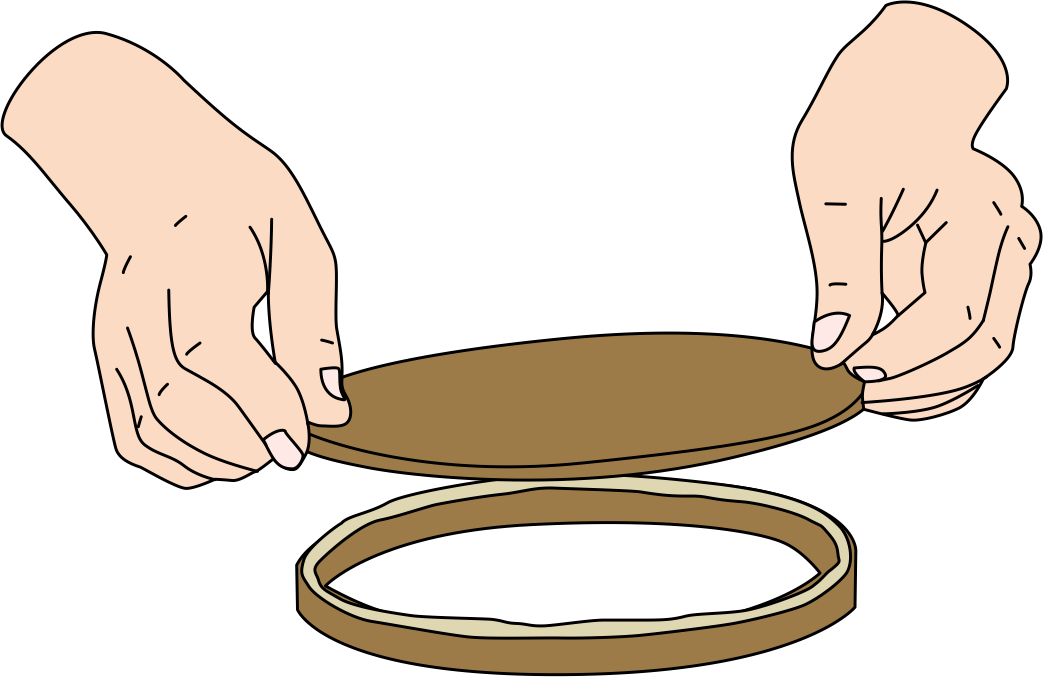

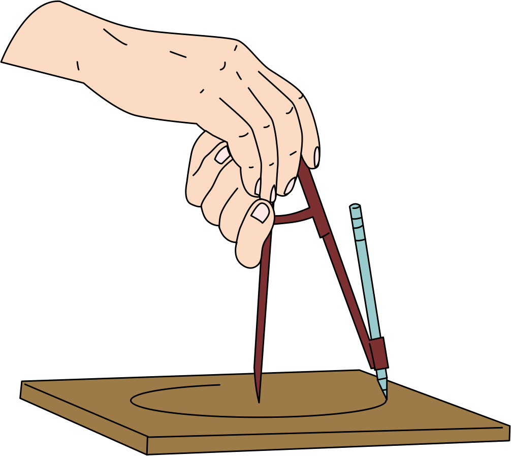

1. Нарисуйте на кусках МДФ два одинаковых круга диаметром 20-25 см. В середине кругов просверлите отверстия размером 2 мм. Выпилите из пластин детали на станке — у вас должно получиться два круга.
2. Уменьшите шаг циркуля примерно на 1 см и наметьте на одной из деталей новый круг. Просверлите отверстие на дуге и выпилите обруч.
3. Соедините обруч и оставшийся круг большего диаметра клеем и степлером. Отшкурьте получившуюся деталь и просверлите в середине отверстие размером 12 мм.

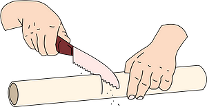

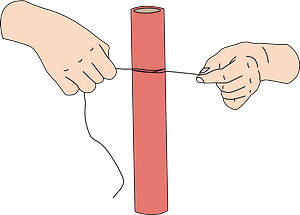

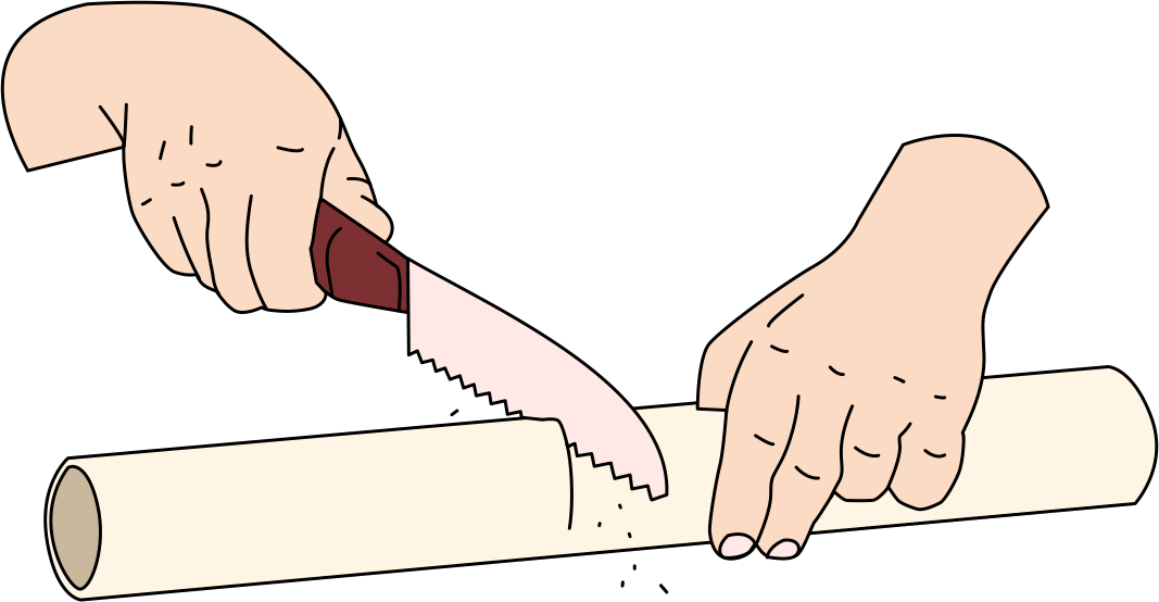

4. Вставьте основание лампы в получившуюся подставку. Приставьте к основанию трубу, отметьте высоту и отпилите кусок нужного размера.

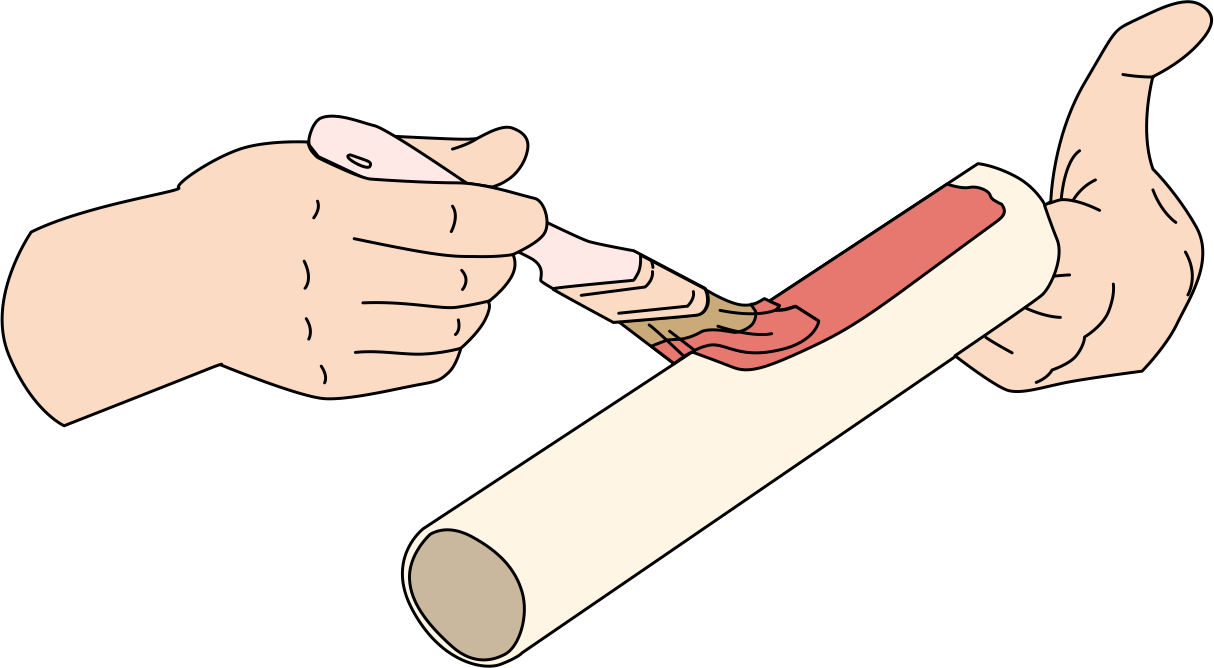

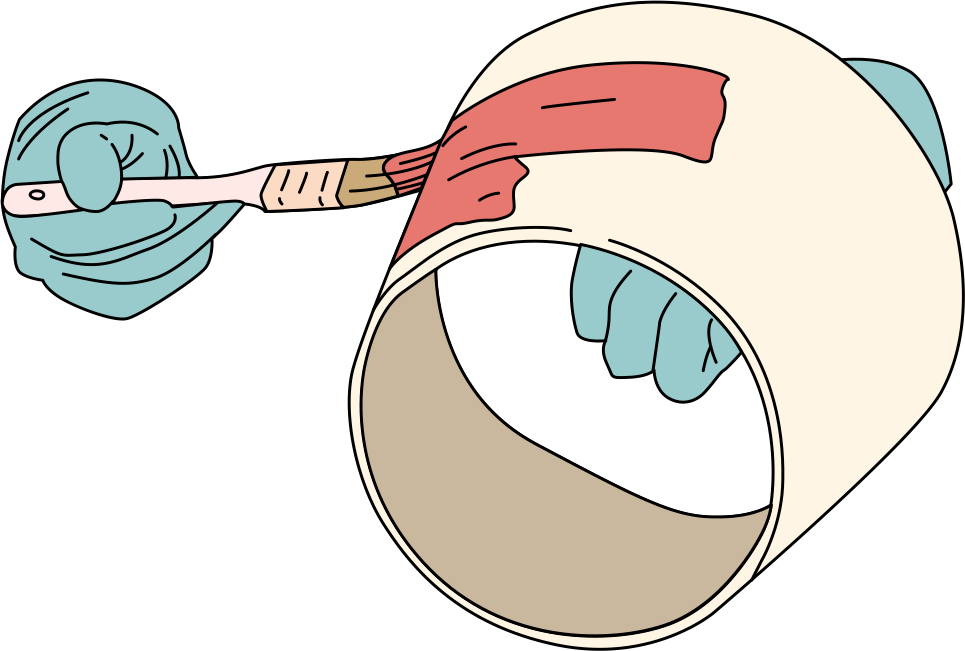

6. Приготовьте густую шпаклёвку из краски и нанесите толстым слоем на кусок трубы.

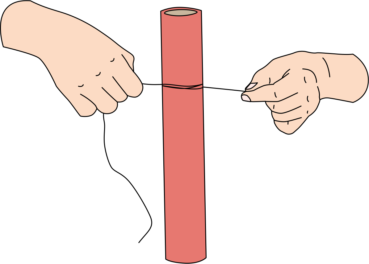

На уровне 1/3 высоты обмотайте трубу куском бечёвки, завяжите неплотный узел, прокрасьте это место шпаклёвкой, а затем удалите верёвку.

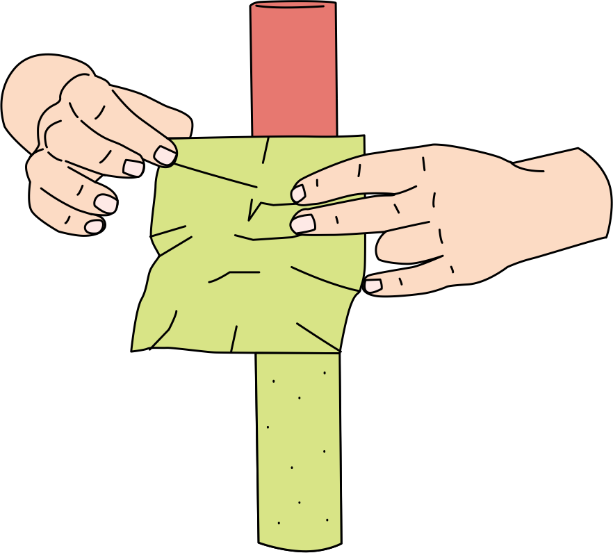

7. Разбавьте мордан несколькими каплями уайт-спирита. Нанесите раствор на детали лампы, затем покройте их сусальными листами и разгладьте поверхность кистью.

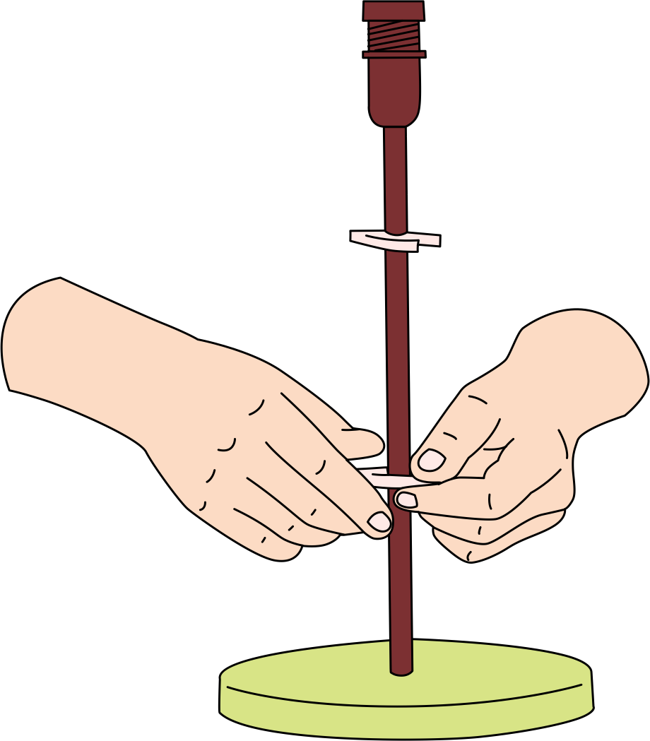

8. Соедините основание лампы с получившимися деталями. Не забудьте просверлить сбоку на подставке отверстие для провода. Так лампа будет устойчивой.
Чтобы зафиксировать трубу на основании, используйте специальные пластиковые детали.
