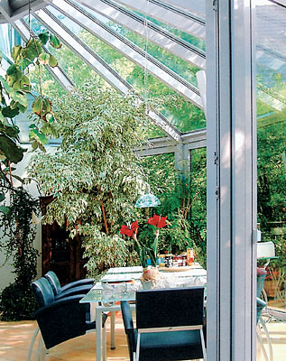

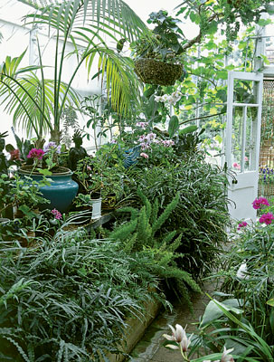

Взимнем саду можно устроить настоящие тропические заросли с пальмами и папоротниками Законсервированное лето IKEA Законсервированное лето "ИКЭБАНА СОГЭЦУ" Законсервированное лето Конструкции консерваториумов с моллированными (гнутыми) стеклами производит FOUR SEASONS. Несущие профили выполнены из алюминия Законсервированное лето FOUR SEASONS

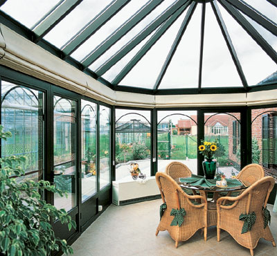

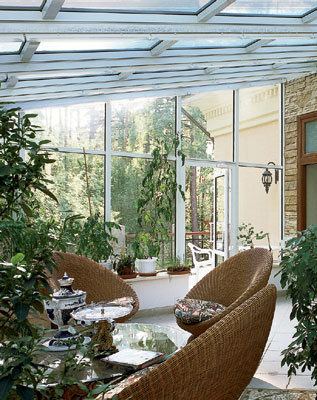

Плетеные кресла- мебель летняя, но в "зеленом" консерваториуме она уместна и зимой Законсервированное лето "КРОУГ"

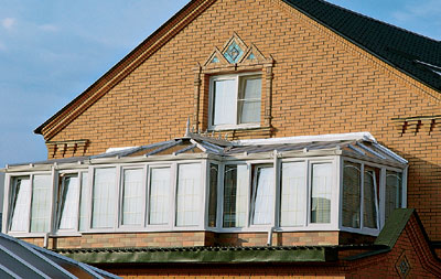

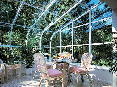

Лишних открывающихся окон в зимнем саду не бывает Законсервированное лето ILBOSCO

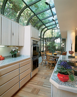

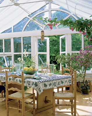

Вконсерваториумах часто устраивают столовые Законсервированное лето "АЛЬБИОН" Законсервированное лето "АЛЬБИОН"

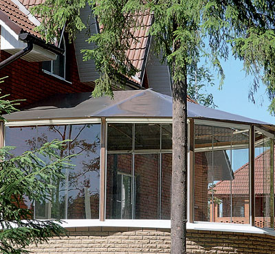

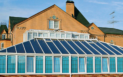

Эти зимние сады возведены на крышах пристроек частных кирпичных домов Законсервированное лето SCHCO

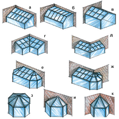

а-с односкатной крышей;
б-с односкатной крышей с изломом;
в-с двускатной крышей;
г-пристроенный к внутреннему углу здания;
д-пристроенный к внешнему углу здания;
е-с торцами, решенными в викторианском стиле;
ж-сложной формы, пристроенный к внешнему углу здания;
з-"полигон";
и-"полуполигон";
к-четверть "полигона" Законсервированное лето FOUR SEASONS Законсервированное лето КРОУГ

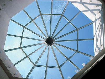

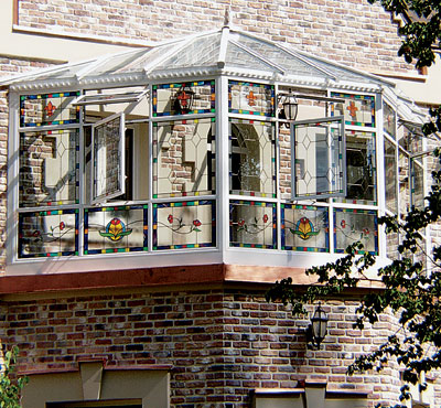

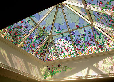

Крыша в зимнем саду прозрачная, и потому декоративность ее формы очень важна. Обычное стекло можно заменить цветным или витражным Законсервированное лето SCHCO

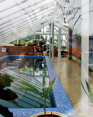

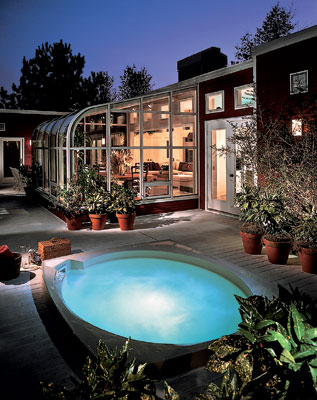

Вконсерваториумах, имеющих бассейны, особо тщательно проектируются системы вентиляции и отопления Законсервированное лето FOUR SEASONS

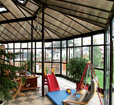

Зимний сад- удобное место для детских игр. Благодаря обилию света создается ощущение открытости пространства, его связи с окружающим миром Законсервированное лето REYNAERS ALUMINIUM

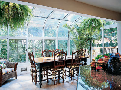

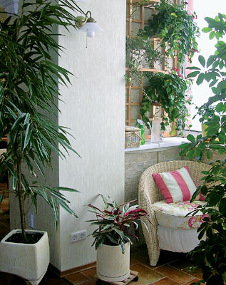

Дом, где много растений, более уютный и "живой". Приятно отдыхать, устроившись в кресле среди зеленых зарослей Законсервированное лето LLBOSCO

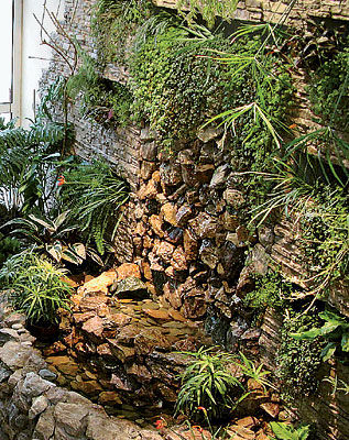

Стена, облицованная искусственным камнем, украшенная растениями и крохотным водопадом,- это уголок "дикой" природы в доме Законсервированное лето FOUR SEASONS

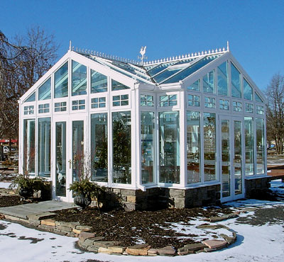

Зимний сад не обязательно пристраивают к дому. Это может быть и самостоятельная постройка в саду, похожая на закрытую беседку или оранжерею

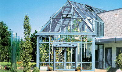

Законсервированное лето Фото Д. Минкина Понятие "зимний сад" (англ. winter garden) пришло к нам из Европы. ВВеликобритании его еще именуют консерваториумом и выпускают даже специальные журналы, посвященные этой тематике. ВСША конструкции такого рода зовутся "зеленые дома" (green houses). Зимним садом обычно называют сооружение, фасадные стены и крыша которого выполнены из светопрозрачных материалов (стекла или поликарбоната). Именно этот признак- максимальная площадь остекления ограждающей конструкции со всех сторон, обращенных к природе,- позволяет отнести помещение к зимним садам. Иногда так ошибочно именуют группу растений, размещенных, например, в гостиной. Вподобных случаях хозяйка, показывая квартиру гостям, говорит: «Вот здесь у меня зимний сад».

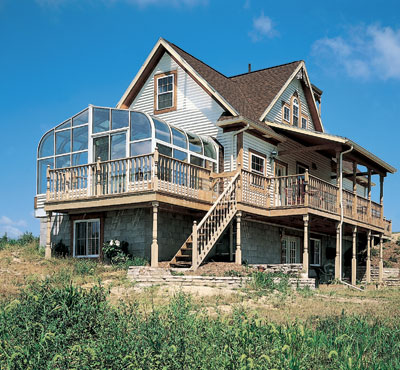

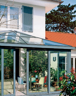

Сархитектурной точки зрения зимний сад может быть пристройкой, примыкающей к основному дому; строением, возводимым на крыше здания; остекленным балконом, эркером или даже отдельно стоящим стеклянным домиком в саду. Встарину зимние сады строили как жилища для экзотических растений. Однако сегодня "наполнение" зимних садов бывает самым разным. Вних устраивают комнаты отдыха, столовые, бильярдные, бассейны, тренажерные залы, творческие мастерские... Зимний сад становится одной из комнат дома, но особой, наполненной солнечным светом. Растения здесь, как правило, занимают лишь часть пространства (иногда их вообще не селят в зимнем саду).
Историки полагают, что зимние сады в современном понимании этого слова появились в конце XVIII- начале XIXв. Но родственные им строения возводили еще в эпоху Возрождения и даже в Древнем Риме. Это теплицы и оранжереи, в которых европейцы выращивали экзотические теплолюбивые растения, например цитрусовые (кстати, само слово "оранжерея" происходит от английского orange- "апельсин"). ВВеликобритании пользовались популярностью "дома померанцев"- постройки со стеклянными стенами, где разводили горький апельсин (померанец). Предшественниками зимних садов можно назвать и русские веранды- закрытые деревянные террасы, фасадная часть которых была остеклена (правда, лишь на уровне обычных окон и выше).

Из всех видов зимних садов наиболее распространены пристройки к жилому зданию. Они бывают трехфасадными и размещаются вдоль стены или же двухфасадными, примыкающими к углу дома. Архитектурное своеобразие определяется формой самого консерваториума (в основании он представляет собой прямоугольник, трех-, шести- или восьмиугольник, иногда- более сложную геометрическую фигуру) и его крыши. Последняя может быть простой односкатной или же многогранной, имеющей причудливые очертания. Классическими считаются пришедшие из Великобритании два типа зимних садов (викторианский и георгианский), а также средиземноморский. Различаются они в основном конфигурацией крыши. Устроения в викторианском стиле крыша многоскатная, а само оно представляет собой трех-, пяти- или семигранную пристройку. Устеклянного дома в георгианском стиле крыша вальмовая, в плане же этот зимний сад имеет прямоугольную форму. Для конструкции в средиземноморском стиле характерна почти плоская крыша.

Какой бы ни была система, очень важно выбрать грамотный уклон кровельной части. Специалисты считают, что он должен составлять не менее 20. При недостаточно большом уклоне крыши отвод дождевой воды и снега будет затруднен. Кроме того, чем больше уклон, тем выше и светопропускная способность конструкции в зимнее время, когда солнце находится низко над линией горизонта. По всему нижнему периметру конструкции крыши устанавливают отливы.

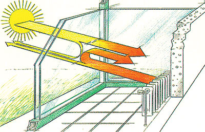

При возведении зимних садов не случайно используют энергосберегающие стекла. Летом они отражают значительную часть солнечной энергии, не позволяя помещению перегреваться, а зимой, наоборот, сберегают накопленное тепло. Обогревают стеклянный дом по-разному, применяя водяное, воздушное или электрическое отопление. Для комфортного самочувствия находящихся в помещении людей можно устроить теплый пол. Но отапливать консерваториум исключительно таким способом не рекомендуется- земля в горшках и цветочницах, стоящих внизу, будет нагреваться слишком сильно, и корни растений начнут «гореть». Зеленых питомцев также нельзя расселять в тех зонах, где непосредственно циркулирует горячий воздух. Поэтому если в зимнем саду много растений, выбор стоит сделать в пользу «трубного» отопления (например, водяного).
Летом, в солнечную погоду, для затенения используют жалюзи, шторы, маркизы. Помните, что наружные устройства лучше защищают от нагревания, но стоят дороже, чем находящиеся внутри помещения.

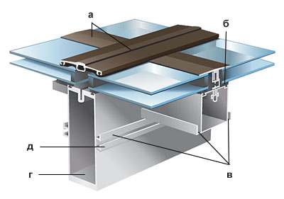

На базе алюминиевого профиля:
а-раскладка;
б-термовставка;
в-водосливные каналы;
г-алюминиевая балка;
д-ребра для жалюзи.

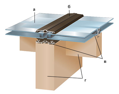

На базе дерево- алюминиевого профиля:
а-шов склейки стекла;
б-раскладка;
г-ламинированный клееный брус.

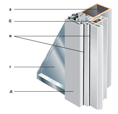

Конструкции узлов каркаса зимнего сада из ПВХ-профилей
Узел вертикального остекления:
а-стоечный профиль;
б-рамный профиль;
в-уплотнители;
г-стекло-пакет;
д-прижимная планка.

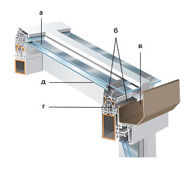

Крышный свес:
а-наружное стекло стеклопакета;
б-уплотнение;
в-водосборный желоб;
г-соединительный профиль;
д-внутреннее стекло стеклопакета.

Тепло, свет и приятное для глаз зеленое окружение желанны всегда- не только летом, но и промозглым ноябрьским днем, и в праздничную новогоднюю ночь. Взимнем саду можно поселить самые разные растения. Взависимости от географии происхождения их относят либо к тропическим, либо к субтропическим. Жильцы родом из тропиков нуждаются в постоянной температуре окружающего воздуха в течение всего года, и комфортные для человека 23-24С подходят и для них. Необходимая влажность воздуха- 45-65%.

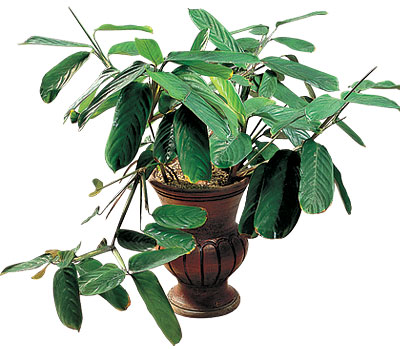

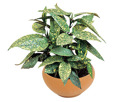

Большинство тропических растений имеют крупные листья причудливой окраски и формы. Это всевозможные ароидные (филодендроны, монстеры, диффенбахии, антуриумы, шеффлеры, пахиры), марантовые, спатифилусы, пелероны, фиалки, драцены, пальмы, фикусы. Вестественных условиях они произрастают в нижних ярусах экваториальных лесов (образующих сплошную зеленую массу высотой до 40м) и, привыкнув к затенению, в комнатных условиях реагируют на недостаток света спокойнее, чем выходцы из субтропиков. Композиции, имитирующие тропические заросли,- это пышные группы растений разной высоты с листьями декоративной формы и цвета. На фоне экземпляров с темно- зеленой окраской листьев можно разместить яркие, пестрые растения. Композиции составляют, играя даже на фактуре листьев: у монстеры они глянцевые, блестящие; у антуриума хрустального и диффенбахии "Рефлектор"- бархатно-мерцающие. Интересны сочетания нюансов, игра различных оттенков зеленого- например, постепенные переходы от темной к более светлой окраске листьев аглаонемы сортов «Фридман», «Силвер Куин» и «Мария Кристина».

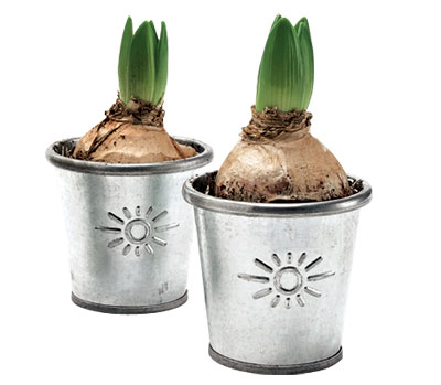

Размещают зеленых питомцев в горшках или стационарных цветочницах (это могут быть углубление в полу или огромная емкость). Последние позволяют высаживать цветочные "сообщества"- почти как в природе. Если вы решили использовать стационарные цветочницы, то не рекомендуется полностью засыпать их почвенной смесью и затем сажать комнатные растения. За особями, высаженными таким образом, очень сложно ухаживать. Они всегда стремятся повернуться листьями к свету, оставляя зрителям возможность созерцать свои не слишком симпатичные голые стволы и "изнанку" листьев. Развернуть растения не получится- ведь они посажены в грунт. Ктому же трудно правильно организовать дренаж. Аесли цветок заболеет, то его нельзя будет изолировать от остальных. Сложно и пересаживать их. Следует поступить так: растения посадить в отдельные горшки, которые располагают в стационарных цветочницах как угодно, а пространство между горшками засыпать керамзитом или другим "инертным" материалом. Горшков же сегодня предлагается великое множество- из глазурованной керамики, шамота, металла, пластика и даже стекла. Декоративные модели, предназначенные для размещения на стеллажах и полках, подбирают в соответствии с окружающей обстановкой.
