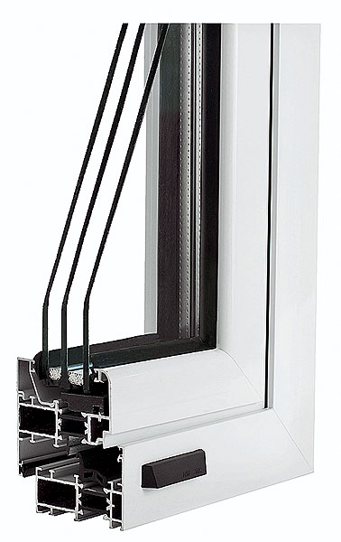

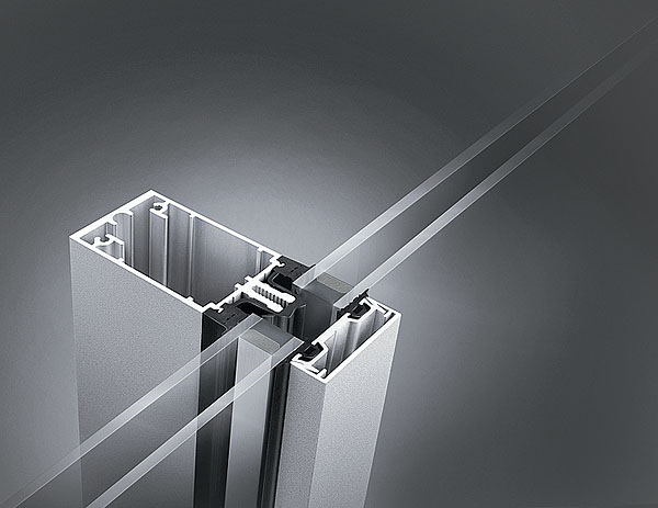

Как ни странно, в нашей стране широкое распространение при строительстве зимних садов получили фасадные системы алюминиевых профилей, первоначально разработанные для остекления высотных зданий, главным образом деловых центров и элитных новостроек. Производят такие изделия компании "Агрисовгаз" (система AGS 150), БКМПО (ФС-55), "Главстрой-МОСМЕК" (торговая марка "Алюмакс"; системы СПЛ-06, СПЛ-10, "Грань"), "Татпроф" (ТП 50300) (все- Россия), AluK (SL-60), NewTec (NT 150) (обе- Италия), Reynaers (CW 50) (Бельгия), Schco (FW 50+ и FW 60+) (Германия) идр. Стоимость 1м2 ограждения, изготовленного с использованием отечественных профилей, составляет в среднем 4600-4900тыс.руб., то есть цена 1м2 общей площади одноэтажной постройки (без учета фундамента)- около 19тыс.руб. Профили западных производителей в 1,6-2,2 раза дороже; соответственно стоимость зимнего сада возрастет на 20-80%. При этом, как считают многие специалисты, разница в качестве (в числе прочего это касается долговечности уплотнителей и лакокрасочного покрытия) первых и вторых сегодня невелика.
Фасадные системы универсальны: для стен и крыши предусмотрен один и тот же набор стоек, ригелей (горизонтальных перемычек) и угловых элементов (они подходят также для коньков и ендов), изготовленных из полых профилей сечением 5030-18060мм. Из них собирают каркас, к которому затем внакладку посредством прижимных планок крепят стеклопакеты. Благодаря уплотнителям из морозостойкого материала (EPDM- синтетический каучук) все стыки "профиль/стеклопакет" получаются абсолютно герметичными и не пропускают влагу. Прижимные планки "прищелкивают" либо привинчивают к специальным крепежным элементам, имеющимся на несущих профилях. Эти элементы, изготовленные из армированного пластика, играют роль терморазрывов и улучшают теплоизоляционные характеристики профилей. Несмотря на это, сопротивление теплопередаче (Rпр) последних относительно невелико: 0,35-0,45м2С/Вт.

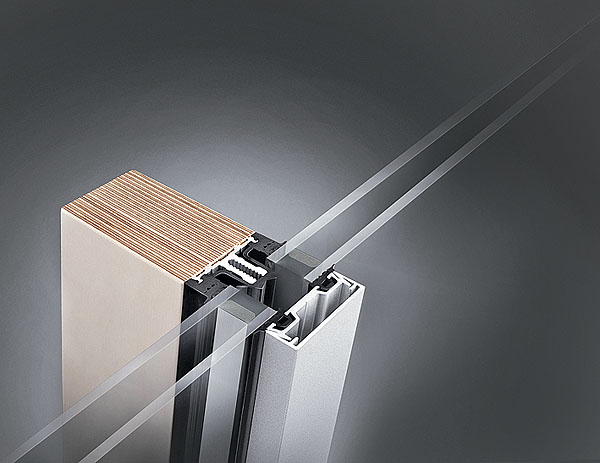

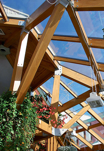

Сточки зрения теплоизоляции, несомненно, более выигрышный вариант- дерево-алюминиевые конструкции, которые к тому же эффектно выглядят в интерьере зимнего сада. Их производят, в основном по индивидуальным проектам, компании "Баварский Дом", "Оконная Верфь", ЮККО (все- Россия) идр. Дерево (клееный брус из северной сосны) применяют при изготовлении несущего каркаса постройки. Из алюминия же делают только легкие накладные рамы, используя предназначенные для этого системы накладных профилей с терморазрывом, например Therm+(Raico Bautechnik, Германия).
Светопрозрачные конструкции из дерево-алюминия практически не отличаются по цене от изготовленных из фасадных алюминиевых профилей европейских производителей. Но если в зимнем саду предполагается поселить тропические растения, которым требуется повышенная влажность воздуха (85-90%), деревянным конструкциям придется нелегко, и без регулярной обработки специальными защитными составами они прослужат не более 10-12 лет.

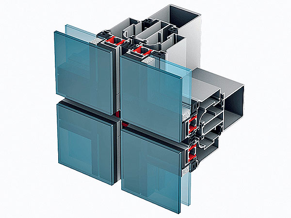

Можно вписать зимний сад в архитектурный облик здания, построенного в современном стиле, использовав на крыше (или во всей конструкции) особый тип остекления- так называемое структурное. Для этого потребуются специальные алюминиевые профили и нестандартные стеклопакеты (их наружное стекло больше внутреннего, благодаря чему образуется выступ, закрывающий профиль каркаса). Стеклопакеты монтируют с помощью лишь морозостойкого герметика, обходясь без прижимных планок. Врезультате получают гладкую стеклянную поверхность, которая отличается оригинальным внешним видом и обладает одним неоспоримым достоинством: с нее легко скатываются снежинки и капли дождя.

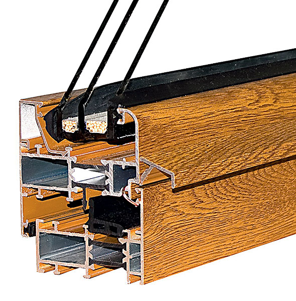

Фото 11 «Бриттон» |

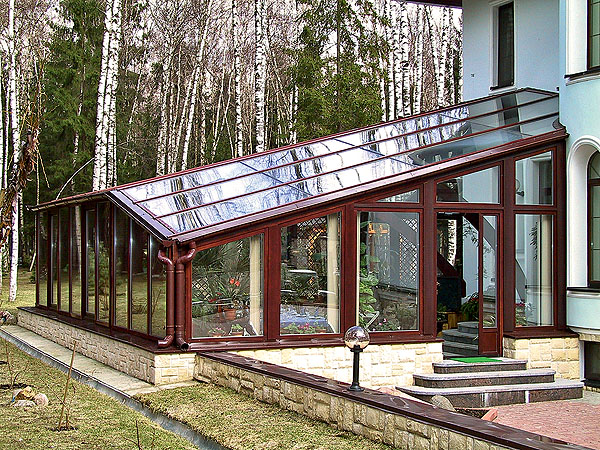

9.Алюминиевые профили фасадных систем, как и стальные водостоки, покрывают порошковой эмалью. Пользуясь универсальной шкалой RAL, несложно заказать изделия одного цвета.
10-11.Детали деревянного каркаса покрывают бесцветными или тонирующими составами(10); облицовочные ПВХ-профили отделывают атмосферостойкой пленкой под дерево(11).
Вассортименте таких производителей, как Deceuninck (Бельгия), Rehau (Германия), сравнительно недавно появились ПВХ-системы для зимних садов, хотя назвать их пластиковыми можно лишь с некоторой натяжкой. Основу конструкции составляет каркас, детали которого- стойки, ригели, стропила- представляют собой гнутые профили из оцинкованной листовой стали (у Rehau некоторые элементы, например угловые стойки, выполнены из "теплого" алюминия). Из ПВХ (особых Т-образных профилей) делают только рамочные конструкции под остекление- их крепят к каркасу на защелках. УDeceuninck комплект дополняют внешние алюминиевые накладки, фиксирующие стеклопакет. АEurocell и Heywood Williams (обе- Великобритания) в конструкции крыши используют алюминиевые профили сложного сечения, снабженные пластиковыми накладками.
По прочности и теплоизоляционной способности такие изделия практически не отличаются от алюминиевых. Разница лишь во внешнем виде конструкции: по видимой ширине ПВХ-профили, как правило, несколько больше, поэтому вся постройка выглядит массивнее и, пожалуй, лучше сочетается с домами классической архитектуры.

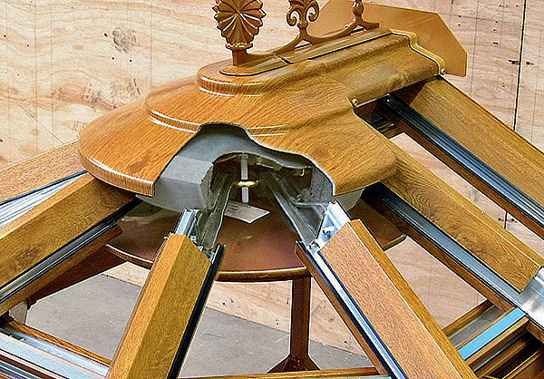

Фото 13 «Бриттон» |
Фото 14 УСПК |

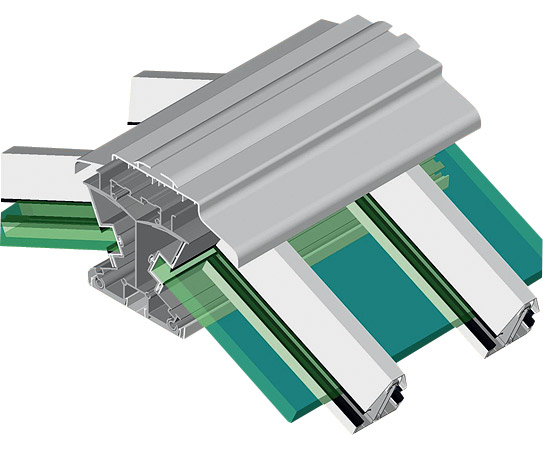

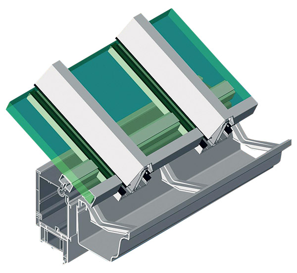

12-13.Специализированные системы включают особые карнизные(12) и коньковые(13) элементы, обеспечивающие отвод дождевых и талых вод от конструкционных стыков.
14. Система для структурного остекления ROST Systems.

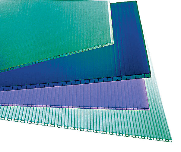

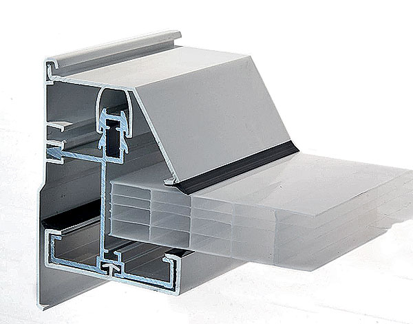

Поликарбонат сегодня отлично известен большинству дачников- тонкие (4-6мм) листы этого материала отлично подходят для возведения парников. Для зимних же садов применяют панели толщиной 25, 32, 35 и 40мм; можно использовать 16-миллиметровые листы с утолщенными стенками- например, "Титан" (Polygal, Израиль). Такое решение снизит стоимость всей постройки на 30-40%: сам по себе поликарбонат в 3-5 раз дешевле стекла, к тому же он намного легче, что дает возможность уменьшить сечение несущих профилей и облегчает монтаж. Однако необходимо помнить, что срок службы материала ограничен: со временем его микроструктура меняется- он желтеет и охрупчивается, и через 8-10 лет понадобятся серьезные работы по ремонту кровли. Зато из поликарбоната нетрудно изготовить фигурные модули; кроме того, панели можно изгибать (при толщине 25мм минимальный радиус изгиба составляет 4,4м) и создавать таким образом разнообразные сводчатые конструкции. Моллированные (гнутые) стеклопакеты обойдутся почти в 10 раз дороже (их стоимость- от 7500руб. за 1м2).
Панели из сотового поликарбоната морозостойки и очень прочны. При толщине более 16мм их не разбить даже кувалдой. Правда, при монтаже следует принять во внимание, что коэффициент термического расширения материала примерно в 3,5раза выше, чем алюминиевых сплавов, из которых изготовлены рамы. Поэтому листы нарезают так, чтобы устанавливать их в рамы с зазором 5-8мм по периметру.
Поликарбонат выпускают разных цветов; в ассортименте некоторых фирм- до 30тонов. Это позволяет лучше вписать зимний сад в архитектурный облик дома, подобрав удачное сочетание с фасадами или крышей (правда, в ущерб светопропусканию). Сотовый поликарбонат производят компании "СафПласт" (Россия), Lexan (Австрия), Marlon (Великобритания), Plastilux, Polygal (обе- Израиль) идр.
