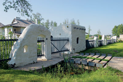

Использование зеркала- прием, позволяющий зрительно расширить пространство и замаскировать мощную сплошную стену. Сквозь легкую конструкцию ограждения из растительных "струн" как будто проглядывает новый, "зазеркальный" мир чудес Вертикальные границыФото О.Ворониной.

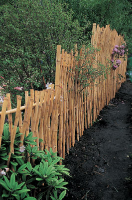

Многоярусный забор из бамбука- очень прочная конструкция. Толстые стебли невозможно сломать руками и сложно распилить ножовкой. Ктому же бамбук не гниет Вертикальные границыФото О.Ворониной.

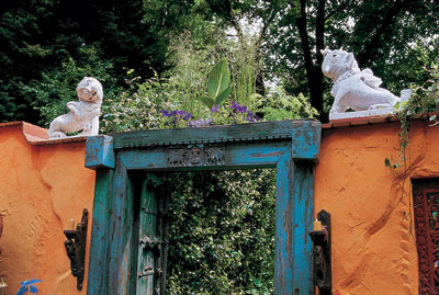

Вход в китайский садик украшают изящные подсвечники и скульптуры мифических животных Вертикальные границыФото В.Нефедова.

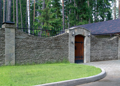

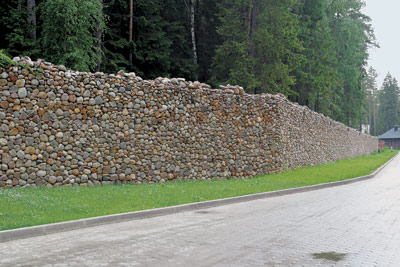

Именно "шероховатая" каменная стена лучше всего отражает внешние шумы Вертикальные границыФото О.Ворониной.

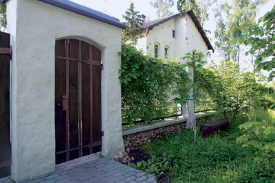

Увитый диким виноградом металлический забор с бетонными опорами вскоре будет сложно отличить от настоящей живой изгороди Вертикальные границыФото О.Ворониной.

Каменные "крепости"- родом из горных стран, где этот материал используют при строительстве с древнейших времен. Основание выполняют из железобетона, строительных блоков, кирпича и облицовывают камнем Вертикальные границыФото В.Нефедова.

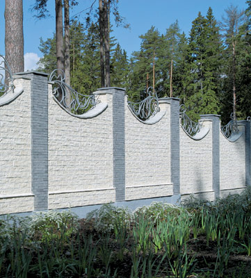

Ажурная ковка даже массивный забор делает элегантным. Вертикали столбов как будто переговариваются с высокими соснами Вертикальные границы ЗСК-1

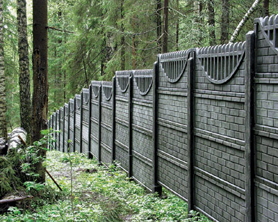

Панели из архитектурного бетона имитируют старый кирпич Вертикальные границы ЗСК-1

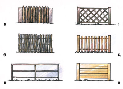

Каждая панель составлена из четырех секций, выполненных из архитектурного бетона Вертикальные границыСхема расчета высоты шумозащитного забора Вертикальные границыВиды деревянных конструкций:
а-частокол;
б- плетень;
в- пастбищного типа;
г- решетчатая;
д- штакетник;
е- сплошная Вертикальные границыФото О.Ворониной.

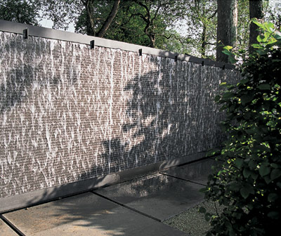

Стена-водопад. Насосное оборудование и резервуар с водой расположены под землей, а трубки, подающие воду,- внутри каменной конструкции изгороди Вертикальные границыФото О.Ворониной.

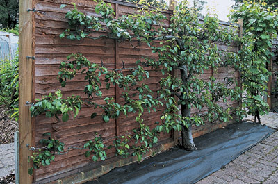

Даже крупные деревья можно посадить вблизи забора, с южной стороны. "Плоскую" крону формируют, закрепляя ветви на горизонтальных растяжках. Такое расположение растений экономит площадь участка. Землю до высева газона накрывают мульчирующей пленкой Вертикальные границыФото О.Ворониной.

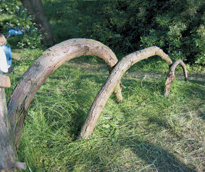

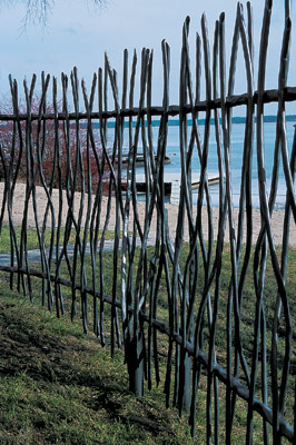

Когда требуется лишь наметить границы ландшафта, изгородь можно соорудить из гнутых стволов деревьев Вертикальные границыФото О.Ворониной.

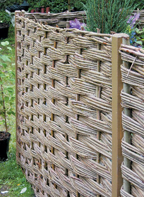

«Корзинное» плетение из молодой ивы

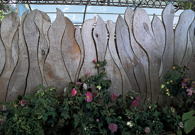

Элементы этой необычной дощатой изгороди напоминают языки пламени или листья растенийЗатеяв строительство дома, вы уже на этапе закладки фундамента начинаете задумываться об ограждении участка. Как сторожить строительные материалы? Как уберечь молодые и хрупкие посадки от визитов непрошеных гостей? Когда дом готов, проблема защиты собственности по-прежнему не дает хозяевам покоя. Оберегающая, ограждающая функция- пожалуй, главное назначение заборов. По крайней мере, тех капитальных конструкций, что строятся по периметру ваших владений. Они также предохраняют вас от внешних шумов, от пыли, ветра и даже затрудняют попадание комаров на участок (считается, что для этого достаточно возвести ограждение высотой всего 6 метров).

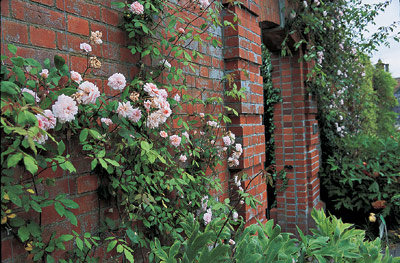

Вьющиеся кустарники, например плетистые розы (на фотографии) или жимолость каприфоль, украшают кирпичную стену и создают романтическую атмосферу векового паркаКирпичные заборы- наиболее долговечные. При соблюдении всех эксплуатационных условий они служат, как минимум, 50 лет и к тому же не требуют ежегодного обслуживания. Существенным препятствием для возведения кирпичной конструкции может стать лишь ее сравнительно высокая стоимость- от 1700руб./пог. м двухметрового забора без учета затрат на проведение работ и доставку материалов.

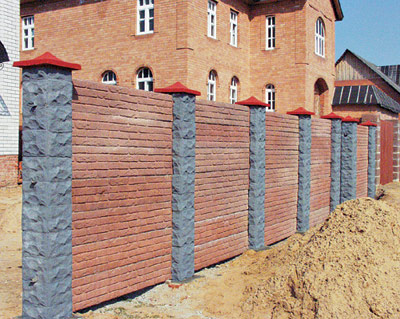

Кирпичный забор- конструкция тяжелая, требующая свайно-ленточного фундамента. После разметки контуров фундамента роют траншею. Ее глубина составляет минимум 50см под будущими пролетами и 1,5-1,6м в местах расположения опорных столбов. Перед заливкой бетона в ямы, предназначенные для столбов, вставляются арматурные каркасы (3-4 прута железной арматуры). Вдальнейшем вокруг них выполняют колодезную кладку из кирпича, а остающиеся пустоты заполняют раствором или бетоном. Между фундаментом и забором необходимо проложить гидроизоляцию (обычный рубероид в 1-2 слоя), иначе из земли будет постоянно подтягиваться влага и кирпич начнет крошиться в результате сезонного замораживания и размораживания воды в порах. Заборы высотой до 2м, как правило, делают толщиной вполкирпича, а высотой 2-3м- в один кирпич. Конструкции в 3м и выше имеют толщину 1,5-2 и даже 3 кирпича. Для лицевой стороны в большинстве случаев используют облицовочный кирпич, реже- обыкновенный красный. Примерный расход материала- 102 штуки на 1м2 стены толщиной в один кирпич.
При строительстве каждые 2-3 ряда кладки необходимо армировать с помощью специальной сетки. Важно, чтобы кирпичная стена была строго вертикальной, все углы и сложные геометрические участки грамотно оформлялись, а швы- правильно расшивались, иначе под воздействием атмосферных осадков кирпич начнет крошиться. Для защиты от дождя и снега над пролетами и столбами обычно устанавливают козырьки (металлические или бетонные).
