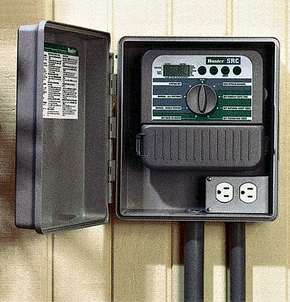

Пульт управления (или контроллер) (1) устанавливают в металлическом коробе на стене дома; электромагнитные клапаны (2) ставят в коробках на входе в основную трубопроводную ветвь. Как правило, используют систему трубопроводов (3), в которой трубы- и основая, и разводящие- изготовлены из полиэтилена низкого давления (ПНД) или полипропилена. Они гибкие, пластичные, прочные и гладкие изнутри- это помогает значительно уменьшить потери давления, которые неизбежно происходят на фитингах, а также из-за трения воды о трубы. Планируя точки размещения дождевателей (4) на конкретном участке и выбирая те или иные форсунки, необходимо позаботиться, чтобы при работе системы вода не попадала на стены дома, хозяйственные постройки, заборы.

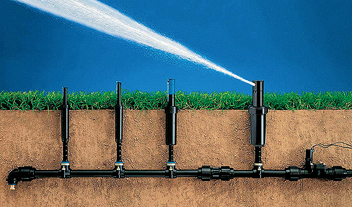

Фото Д.МинкинаОросительные системы проектируют индивидуально для конкретного участка. Однако каждая из них включает базовый набор компонентов: контроллер (главный орган управления), электромагнитные клапаны (они "руководят" движением потока воды по трубопроводу), оросители, которые разбрызгивают воду, и трубы, объединяющие все эти элементы в систему. На российском рынке представлено оборудование различных фирм-производителей: Gardena (Германия), Irritrol (Италия), Hunter, Nelson, Orbit, Rain Bird, Rain Star, Toro (все- США). Каждая выпускает все основные компоненты, причем большинство из них взаимозаменяемы: так, например, оросители Rain Bird, Hunter, Rain Star можно монтировать на фитинги Irritrol, а клапаны Gardena, Hunter, Orbit, Rain Bird и Toro совместимы со всеми пультами управления Irritrol. Обычно разрабатывают, устанавливают и обслуживают системы автоматического полива специализирующиеся на этом компании- "Аквабаланс", "Престиж Автополив", "Полив Проект", "Хускварна" (все- Россия) идр. Но прежде чем прийти к специалистам и заказать такой проект, полезно узнать важнейшие принципы работы системы- это поможет выбрать именно то, что вам нужно.

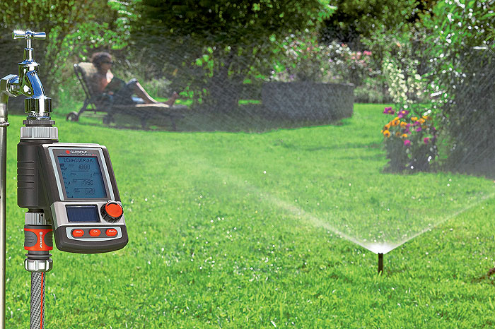

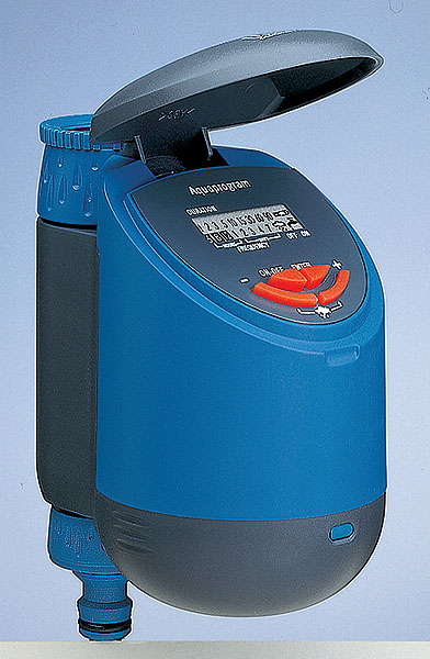

GardenaИтак, расскажем более подробно о компонентах системы. Контроллер- это упакованный в защитную металлическую коробку (благодаря чему его можно монтировать не только внутри дома, но и на улице) мини-компьютер, управляющий всей системой орошения. Согласно установленной программе контроллер дает команды своевременно открыть и закрыть электромагнитные клапаны, запускающие ток воды по пластиковым трубопроводам, подающих ее на дождеватели, а также определяет продолжительность полива каждой зоны (от 1 мин до 6ч) и учитывает погодные условия (для этого дополнительно приобретают датчики дождя и ветра). Получая от контроллера соответствующий сигнал, клапан открывается, что обеспечивает доступ воды в трубу и далее к оросителям. Акогда поступает сигнал "Закрыть", клапан закрывается, и ток воды прекращается. Диаметр труб- 20-63мм. Там, где трубы выходят на поверхность, к ним крепят оросители или шланги капельного полива.

Систему орошения спроектировать и собрать может лишь специалист, знакомый с ассортиментом оборудования и знающий, как проводить расчеты. Однако управлять такой системой несложно благодаря контроллеру (1), который подает команду на электромагнитные клапаны (2) и заставляет оросители работать (3).

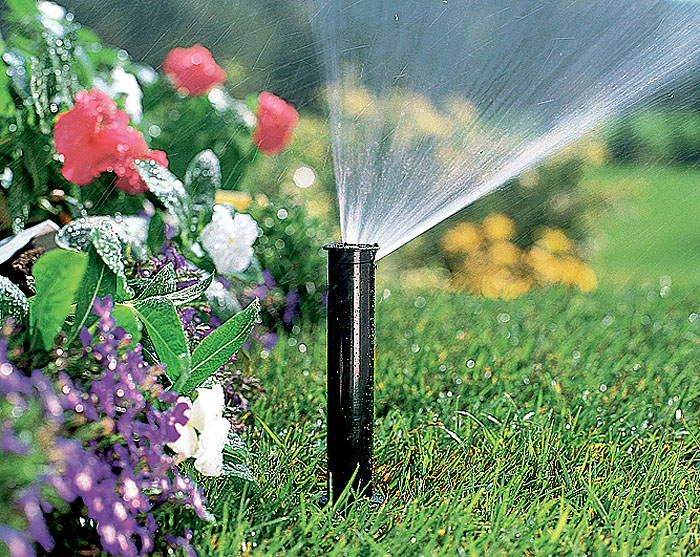

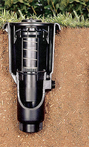

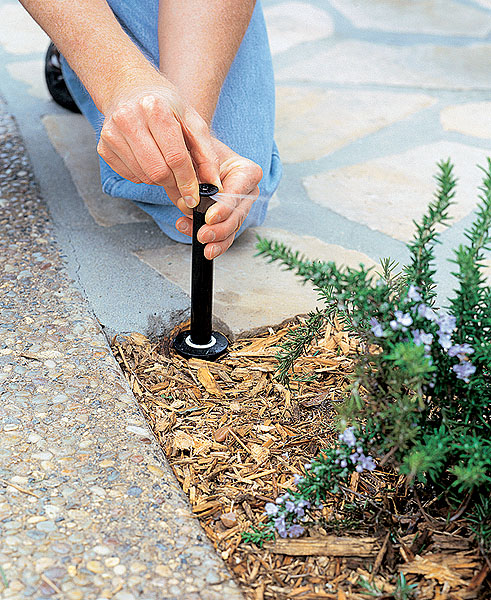

Брызги или капли?Принцип действия оросителей (их называют также дождевателями или спринклерами) заключается в том, что они разбрызгивают воду- различными способами и на участки разнообразной площади. Бюджетные и удобные для небольших участков- статические (или веерные) оросители с неподвижной головкой. Они зафиксированы на уровне грунта, на время полива поднимаются над землей и "веером" орошают территорию радиусом до 5м, то есть цветник или маленькую газонную площадку (расход от 3,5 до 14л/мин). Сектор орошаемой площадки зависит от форсунки: у моделей фирмы Hunter это фиксированные значения- 90, 180, 270, 360, а у оросителей Irritrol - регулируемый диапазон от 5 до 360. Динамические (роторные и импульсные) дождеватели работают по-другому: за счет встроенного механизма головка таких оросителей вращается вперед и назад и распыляет струю по участку заданного сектора (от 10 до 360). Радиус полива- от 5 до 25м, расход- от 3,5 до 20л/м в зависимости от радиуса полива.

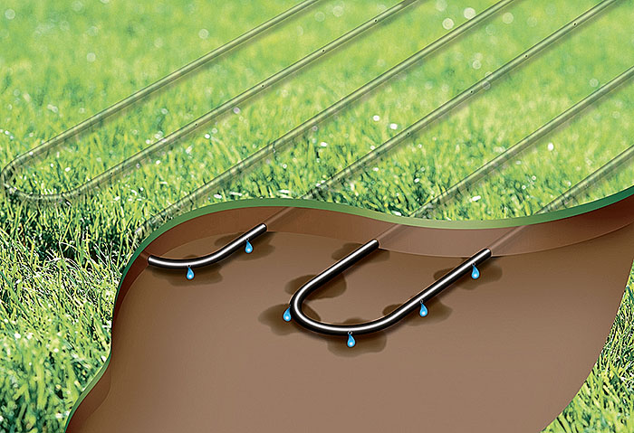

Капельный способ полива принципиально иной. Суть его в том, что воду малыми дозами (буквально капля за каплей) подают в прикорневую зону растений. Осуществляют такой полив с помощью специальных шлангов, стандартный диаметр которых- 16мм. Конструктивно можно выделить два типа шлангов: так называемые гладкие (в них на определенном расстоянии друг от друга- 15, 20, 30, 40 либо 50см- вмонтированы устройства капельного орошения, или капельницы) и "мокрые" (или слезящиеся- они изготовлены из пористого материала, и вода просачивается через них без всяких дополнительных механизмов). Гладкие производит, например, фирма Irritrol. Капельницы могут быть расположены с шагом 15-50см, а расход воды составляет 2л/ч с каждой из них. Подобные шланги выпускает также компания "НПФ Фито" (Россия). "Мокрый" шланг предлагает, в частности, Rain Bird. Его можно выложить на поверхность земли вдоль рядов высаженных растений- в этой ситуации около 50 % влаги, выделяющейся через поры, достигает корневой системы. Аесли подобный шланг заглубить в грунт и разместить на уровне корневой системы, эффективно будет использовано уже примерно 75 % влаги.
Шланги капельного полива удобны для орошения растений рядовой посадки: деревьев, кустарников, овощных культур (в том числе в теплицах), а в отдельных случаях- узких цветников и отдельно стоящих деревьев. Дождевальное орошение в основном применяют для газона, большинства цветников. Система с веерными или импульсными оросителями функционирует при давлении 2-4 атм, тогда как для капельного полива достаточно 0,2-2 атм.

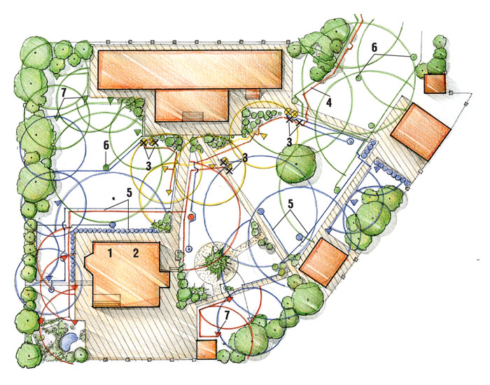

Проект оросительной системы, как правило, состоит из нескольких рабочих чертежей. Главный из них- план полива, на котором отображены точки расположения оросителей, их тип, сектора и зоны полива, размещение трубопроводов и их «привязка» к объектам благоустройства, местонахождение основных узлов системы орошения. Отдельно могут быть составлены план разводки труб и прокопки траншей, а также план прокладки кабеля управления поливом (на нем указаны места установки элементов автоматики и трассы кабеля).

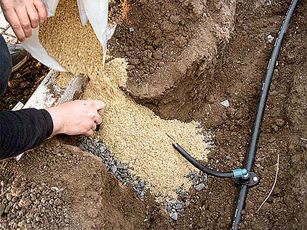

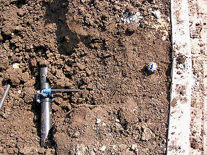

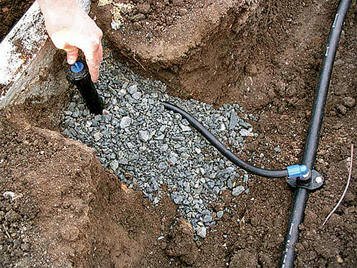

Монтаж и обслуживаниеВ идеале обустраивать оросительную систему нужно после того, как завершена планировка участка, проложены дорожки и трубы коммуникаций, когда намечены места посадки или уже посажены деревья и кустарники, запланирован, но еще не засеян газон и не разбиты цветники. Однако установить систему можно и на уже готовом, много лет эксплуатируемом участке. Вэтом случае вдоль намеченных мест прокладки труб расстилают полиэтиленовую пленку, на которую аккуратно кладут снятый верхний слой дерна с травой, а также выкапываемую из траншеи землю. После того как будут заложены трубопроводы (где необходимо) и электрические кабели, траншеи засыпают землей, трамбуют и сверху укладывают дерн.
Схема размещения оросительной системы на участке:
1- пульт управления;
2-датчик дождя;
3-электро-магнитные клапаны (всего 6);
4-основная труба диаметром 40мм;
5-разводящие трубы диаметром 32 и 25мм;
6-роторные оросители с радиусом полива 5,5-6м
(для газона);
7-веерные оросители с радиусом полива 3м
(для цветников и небольших площадок газона).
Проект разработан компанией «Престиж Автополив»
Осенняя консервация и весенний запуск в работу- важные периоды ухода за системой, когда требуется приглашать специалистов. Осенью, с приближением первых заморозков, нужно слить воду из системы, для чего еще при ее монтаже закладывают так называемый узел продувки. Кнему подключают компрессор и при помощи сжатого воздуха выгоняют воду из системы. Обычно узел продувки располагают в том же месте, где система подключена к источнику воды. Если трубы имеют большую протяженность, устраивают несколько таких узлов. Также необходимо опорожнить накопительную емкость (если она есть), отключить контроллер от источника электроснабжения, демонтировать насос и на зиму внести его в помещение. Металлические элементы (вентили, заглушки), установленные на емкостях, снимают. Трубопроводы и дождеватели остаются зимовать в земле.
Весной, после того как сойдет снег, систему расконсервируют: устанавливают насос, вновь программируют пульт управления на ближайший сезон. Иобязательно проверяют, как перезимовала система,- запускают ее в ручном режиме и смотрят, все ли дождеватели исправны. Если некоторые вышли из строя (это иногда бывает, когда в устройство попадают песок или талые воды), их надо заменить. Бригада из трех-четырех специалистов проводит консервацию и расконсервацию в среднем за 3-4ч.

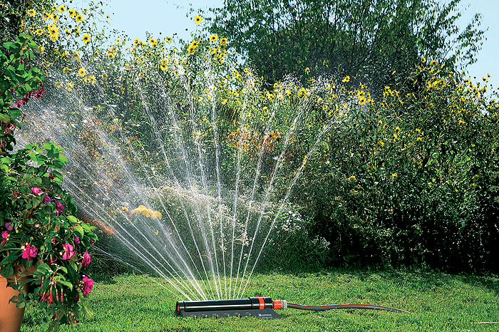

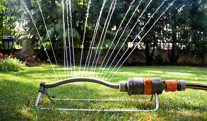

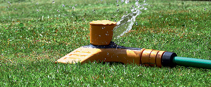

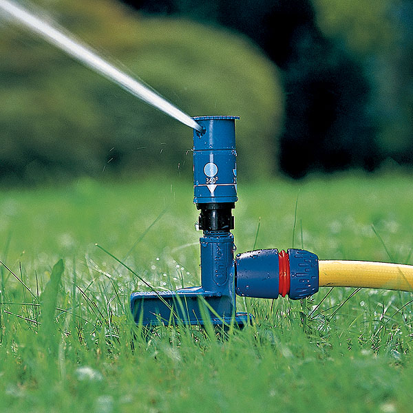

Бюджетная альтернативаЕсли автоматическая оросительная система для вас слишком дорога, но вы все же хотите усовершенствовать традиционные методы, стоит обратить внимание на переносные дождеватели. Эти приспособления занимают промежуточное положение между шлангом с разбрызгивающей насадкой и автоматической системой. Они не требуют подземной прокладки труб и могут находиться в любом уголке сада- надо лишь протянуть туда шланг необходимой длины. Взависимости от конструкции такие дождеватели делят на несколько групп: статические, осциллирующие, роторные и импульсные. Самые дешевые- статические: большинство из них орошают участок в форме круга. Поток воды разделяется на струи, проходя через размещенные неподвижно на рабочей поверхности форсунки (сопла), и подается во все стороны одновременно. Размеры орошаемого участка фиксированы, и лишь меняя напор воды, можно немного регулировать их.
Осциллирующие дождеватели предназначены для полива прямоугольных участков и состоят из рабочей части и платформы. Внижней части последней есть резьбовое отверстие для подключения шланга. Основой рабочей части является металлическая либо пластиковая трубка, подвижно закрепленная на платформе. На трубке по всей ее длине расположены в один или два ряда небольшие отверстия (сопла). Проходя через них, поток воды разделяется на струи. Некоторые модели имеют насечки на соплах, обеспечивающие вращение струй воды; другие модели размещены на основании под определенным углом, что позволяет поливать участок той или иной формы. Угол наклона рабочей части (а значит, и дальность орошения) фиксирует специальный регулировочный механизм. Длина площадки полива- от 7 до 15-20м, ширина- 4-14м.

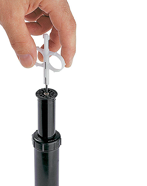

Роторные дождеватели дают возможность орошать участок в форме сектора (40-310) либо поливать его по кругу. Эти модели дождевателей имеют основание (раму) в виде плоской опоры, реже- в виде штыря для крепления (фиксации) в грунте. Радиус полива- 3,5-12,5м и более. Одна из разновидностей роторного дождевателя- импульсный. Он выбрасывает воду из форсунки порциями, что позволяет более равномерно разбрызгивать ее по орошаемой поверхности. Такие дождеватели могут быть установлены на плоской опоре, своеобразной тележке с колесиками, штыре или же на пластиковой трубе через компрессионный фитинг. Сектор полива у них- регулируемый. Радиус полива у модели Maxi-Bird 2045 PG- 6-13м, рабочее давление- 1,5-5 атм. Производитель- Rain Bird, стоимость- около 500руб.
