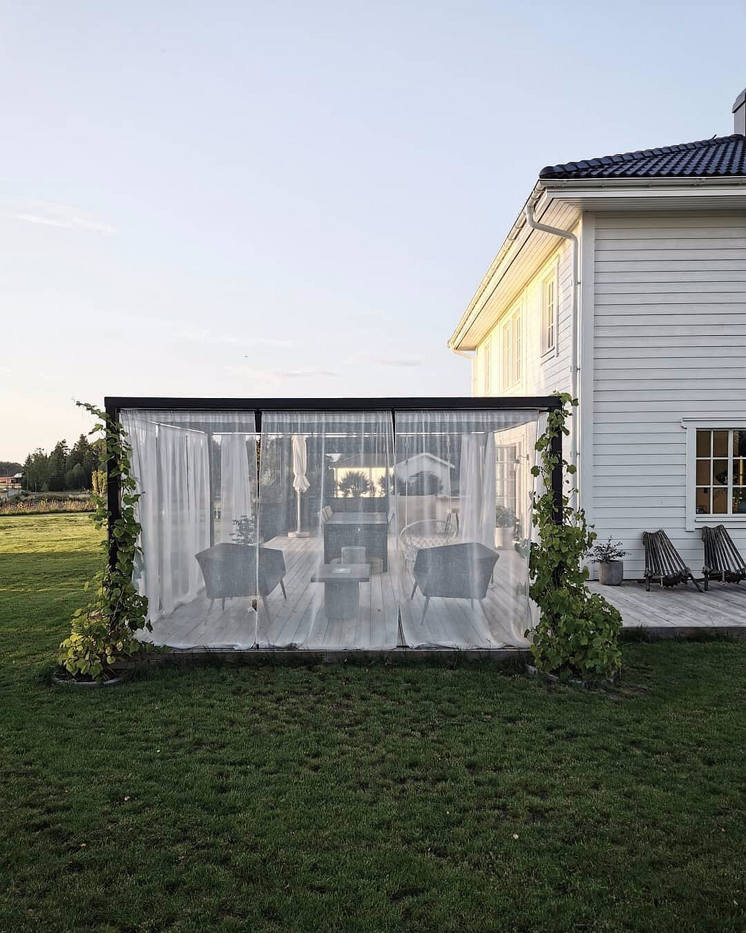

Хотите оградиться от посторонних глаз? Под крышей закрепите продольные балки — это будет карниз для плотных штор или более легких занавесей. Это не только функциональное, но и очень симпатичное решение.
