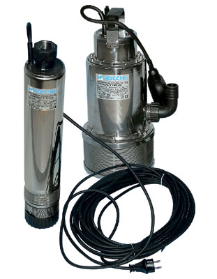

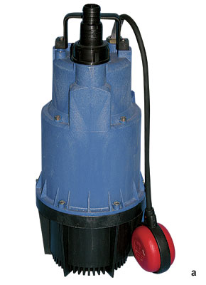

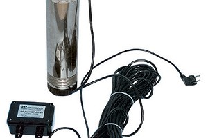

Модели погружных насосов могут быть снабжены корпусом из пластика

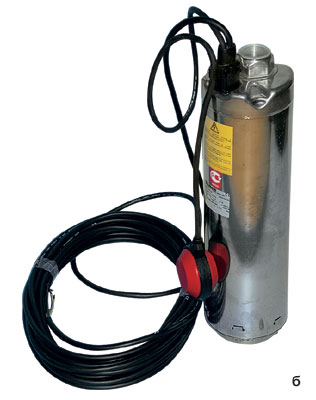

(а) либо из нержавеющей стали
(б)

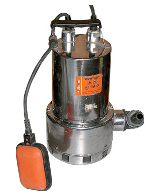

Колодезные насосы часто снабжаются выносным поплавковым выключателем, который прерывает подачу электричества при недостаточном количестве воды и опасности перегрева
Питающий кабель является важным атрибутом всех погружных насосов. Ведь от его надежности зависит не только нормальная работа насоса, но и безопасность хозяев

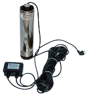

Использование сетчатого фильтра в моделях "Водомет"
("ДЖИЛЕКС") препятствует проникновению в насос длинномерных частиц, способных засорить насос

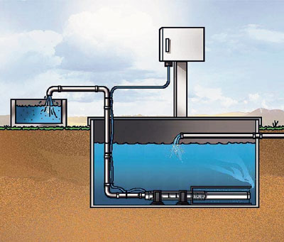

При монтаже скважинных насосов в колодцах, емкостях для сбора родниковой воды и других неглубоких резервуарах используется их горизонтальная установка. В
этом случае насос жестко крепится хомутами к неподвижной поверхности

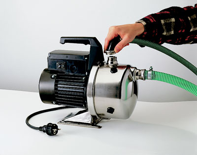

При наличии встроенного эжектора поверхностные насосы могут "всасывать"
воду с глубины до 7-9
м

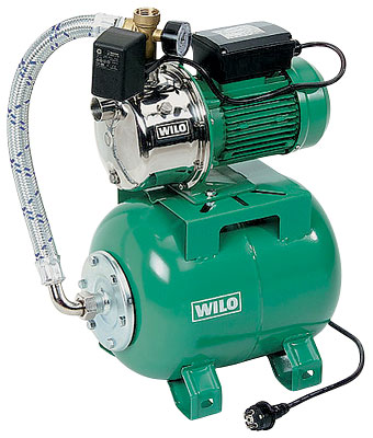

Станция автоматического водоснабжения изготовлена на базе поверхностного самовсасывающего насоса HWJ (WILO)

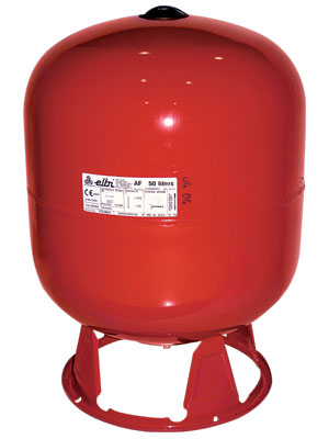

Для защиты насосов от прежде-временного износа используются гидро-аккумуляторы (частоту включения насосов рекомендуется ограничивать до 15-20 в час, некоторые производители указывают максимально возможное число включений)

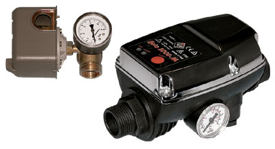

Блоки автоматики используются для автоматизации работы насосов, включая его при открывании кранов и отключая при их закрывании. Кроме того, блок автоматики останавливает насос в случае недостатка водного потока, защищая насос от "сухого хода"

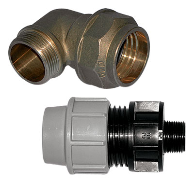

Для того
чтобы избежать коррозии, насос подсоединяется к отводящему водопроводу с помощью полимерных
или латунных фитингов

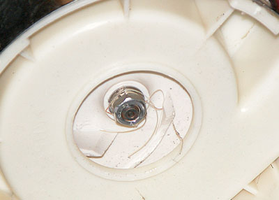

При попадании твердых частиц пластиковые лопасти погружных насосов могут быть разбиты

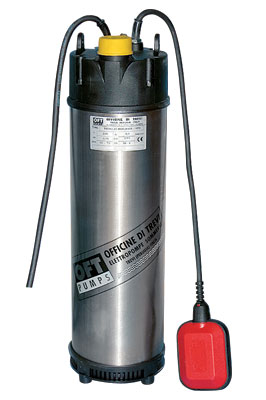

Для защиты от "сухого хода" в погружных моделях используются поплавковые выключатели, автоматически отключающие устройство при падении уровня воды ниже заданного и включающие при его восстановлении. Стоимость поплавкового выключателя- $10-25.
Гидроаккумулирующий бак применяется для поддержания постоянного давления в системе водоснабжения. Он предохраняет насос от частых включений и защищает водопровод от резких гидравлических ударов. При отключении электричества вместительные баки могут служить аварийным источником воды. Гидроаккумулятор представляет собой емкость из металла или стекловолокна, частично заполненную водой, а частично- воздухом под давлением 0,2-0,5 атм. Чем размер бака больше, тем лучше. Однако с увеличением объема резко возрастает стоимость (так, бак на 20л обойдется покупателю в $20-30, а на 200л- уже в $300-400).
Для автоматизации работы насоса предназначено реле давления. Оно включает прибор при падении давления в гидроаккумуляторе ниже установленного предела и отключает при достижении верхнего установленного предела. Вболее совершенные блоки автоматики входят реле давления и механизмы защиты от "сухого хода". Стоимость реле давления- $10-30, блока автоматики- $60-70. Вслучае их отсутствия работу насоса придется контролировать визуально.

Необходимо упомянуть о кабеле электропитания насоса. Этот кабель способен составить заметную статью расходов, стоимость его погонного метра может варьировать от $1 до $5, а погонных метров может "набежать" не один десяток. Тем не менее экономить на кабеле и использовать абы какой провод запрещено. Питающий кабель должен иметь два слоя изоляции и подбирается к насосу на основании электротехнических расчетов, которые лучше поручить специалистам. Влюбом случае кабель требует надежной защиты от случайного повреждения (животными, газонокосилками ит.д.).
