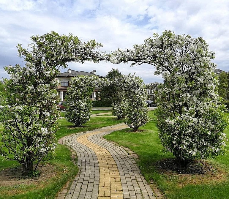

Виды и особенности
Прежде чем приступать к выбору дизайна и подбору материалов будущего изделия, нужно определить место его размещения.
  • Может стоять отдельно, тогда это будет изолированная конструкция. Её часто размещают на входе в сад, например.
  • Несколько совмещенных сооружений будут образовывать тоннель. Но в этом случае территория сада должна соответствовать, на маленьких площадях он будет смотреться неуместно.
  • Можно облагородить пустующую стену дома, сделать угловую пристройку, тогда декоративная часть станет её продолжением. Но всё же чаще таким образом размещают перголы — деревянные навесы.

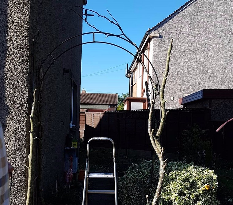

Металлическая арка
Почти каждый поклонник роз мечтает о кованной цветочной арке в саду, но своими руками изготовить её очень сложно. В качестве альтернативного материала можно использовать рифлёную арматуру.
Металл прочнее дерева и прослужит дольше, к тому же за ним требуется гораздо меньший уход. Однако учтите, что зимой такой элемент оформления выглядит не очень живописно.

  1. Первое, что нужно сделать — изогнуть две дуги. Это будут опоры. Проще всего это осуществить с помощью трубогиба. Но можно попробовать и вручную.
  2. Для этого расчертите на земле окружность. Вбейте штыри на получившейся окружности, они будут опорой для прута. Чем больше штырей, тем более плавным получится изгиб. Между арамтурой и штырями можно проложить сайдинг, это также облегчит процесс.
  3. Одному таким образом не удастся сделать дугу, нужен помощник. Одновременно начинайте сгибать арматуру с концов, пока прут не примет желаемую форму.
  4. Когда две опорные дуги готовы, вбейте их в землю примерно на глубину 45-60 см.
  5. Выровняйте их с помощью металлической планки, которую можно закрепить проволокой. Контролируйте уровень.
  6. Ориентируясь на эту планку, можно приваривать поперечные металлические прутья.

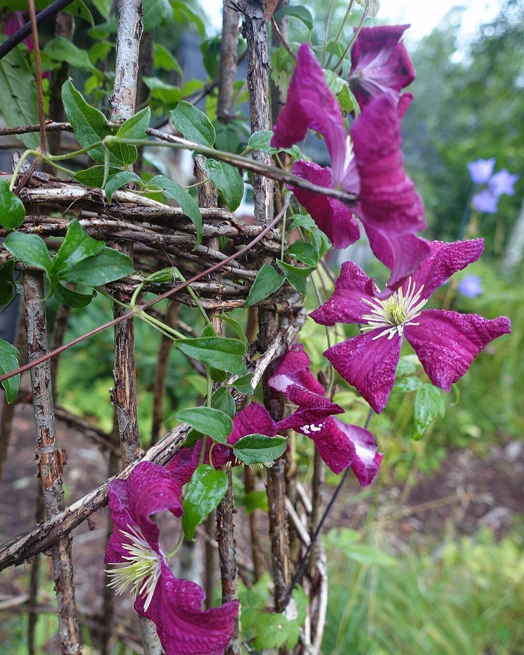

Из веток
Как сделать арку для цветов своими руками практически без использования инструментов? С помощью природных материалов, а точнее — прутьев. К тому же это будет и самый экологичный вариант. Только материалы следует приобретать в магазине, а не собирать в близлежащем лесу.
Лучше всего подойдут гибкие породы дерева — ива, береза. Каркас делают из дерева или более крупных ветвей.
При этом из инструментов понадобятся только секатор, ножницы, обычные и по металлу, для разрезания ниток или проволоки. С их помощью прутья прикрепляются к каркасу.
Процесс представлен на видео:
Но учтите, что подобная арка прослужит вам не более одного сезона, так что и растения следует выбирать однолетние, чтобы труды по их выращиванию не прошли напрасно.
