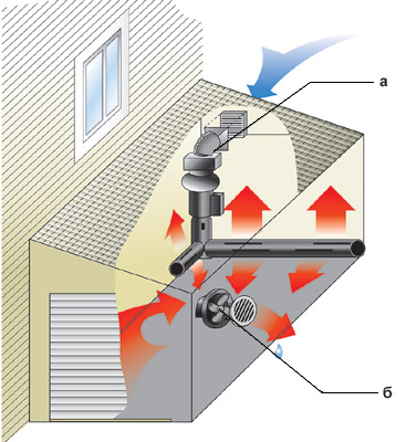

Гараж и его микроклиматПодача воздуха в гараж может быть организована, например, с помощью приточных
решеток STIFAB FAREX (Швеция) (а). Крышный вытяжной вентилятор "ИННОВЕНТ"
(Россия) (б) Гараж и его микроклиматСистема механической вентиляции с естественным притоком свежего воздуха и механической вытяжкой. По конструкции вытяжной вентилятор может быть настенным или крышным (устанавливается на очищаемой от снега крыше) Гараж и его микроклиматОсевой вентилятор SYSTEMAIR монтируется в проеме стены Гараж и его микроклиматКрышные вентиляторы должны иметь долговечные малошумящие электродвигатели, а вентиляционные решетки- эстетичный дизайн. На рисунке: крышный вытяжной вентилятор (а), воздухозаборные (б) и воздухораспре-делительные (в) решетки Гараж и его микроклиматЭлементы приточной вентиляционной установки- электрокалорифер (а), воздушный фильтр (б), термодатчик с терморегулятором (в), накладная воздухораспре-делительная решетка (г) Гараж и его микроклиматПриточная вентиляционная установка на базе оборудования MAICO VENTILATOREN (Германия) в сборе Гараж и его микроклиматВ системе механической вентиляции воздухообмен в помещении гаража осуществляется двумя независимыми механическими устройствами- приточной (а) и вытяжной (б) установками Гараж и его микроклиматПриточно- вытяжная вентиляционная установка с пластинчатым перекрестно-поточным рекуператором, вентиляторами, фильтрами и автоматикой

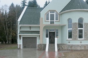

Как правило, отапливаемыми делают частные гаражи, либо пристроенные к загородному дому, либо встроенные в него. Они являются неотъемлемой частью общего пространства коттеджей и городских особняков. Обогреваются и отдельно стоящие частные гаражи на несколько автомашин, расположенные на некотором расстоянии от основного здания. Все это обычно основательные сооружения: стены из пеноблоков или кирпича, железобетонная или деревянная крыша. Частенько отапливаемые гаражи собирают из готовых железобетонных конструкций или даже отливают из бетона на месте по технологии монолитного домостроения. Крайне редко можно встретить отапливаемые гаражи из стальных конструкций. Правда, чтобы сделать обогрев таких построек не особенно расточительным, их владельцам приходится раскошелиться на теплоизоляцию стен, крыши и пола.

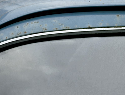

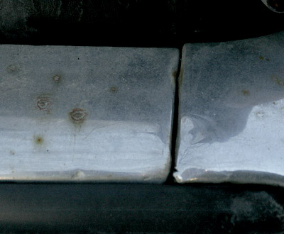

После возвращения с мороза, из-за резкого перепада температур, как наружные, так и внутренние поверхности кузова покрываются росой, которая выпадает из теплого и относительно более влажного воздуха гаража. Аесли автомобиль перед постановкой в бокс еще и забыли помыть, то есть не удалили грязь, задерживающую просыхание отдельных плоскостей и деталей, а зимой- соль, налипшую со снегом, процессы окисления будут идти особенно интенсивно. Минимальный скол- и желтовато-коричневая язва, постоянно увеличивающаяся в размерах, кузову обеспечена. Увы, машины, особенно отечественного производства, с малоэффективной антикоррозийной защитой, не прощают ошибок климатотехников и приходят в негодность всего за несколько лет эксплуатации: «зацветают» крылья, ржавеют сварные стыки, в салоне появляются неприятные запахи. Именно эта особенность российских отапливаемых гаражей и стала причиной распространенного в народе представления, что «в теплом боксе машины долго не живут».

Гараж и его микроклиматСледы ржавчины на кузове автомобиля возникли вследствие хранения автомобиля в отапливаемом гараже без вентиляции Гараж и его микроклиматВ отапливаемом гараже с системой вентиляции машина всегда готова к использованию на все 100%

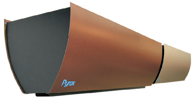

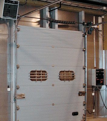

Гараж и его микроклиматТепловая завеса с водяным теплообменником не только обогревает закрытый гараж, но и позволяет существенно экономить тепловую энергию, когда двери гаража открываются. Она создает в створе ворот плоский поток теплого воздуха, который не позволяет теплу покидать помещениеСамый привычный подход к обогреву гаража- организация его водяного отопления. Но надо сразу оговориться: определение «водяное» применительно к гаражу не вполне корректно. Ведь в качестве теплоносителя в его отопительной системе специалисты рекомендуют использовать не воду, а отнюдь не дешевую незамерзающую жидкость (антифриз). Эффективность обогрева при использовании антифриза, конечно, несколько ниже, чем в случае применения воды (ибо теплоемкость у воды выше), но зато система защищена от размораживания.

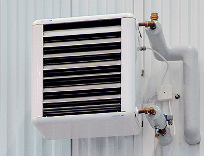

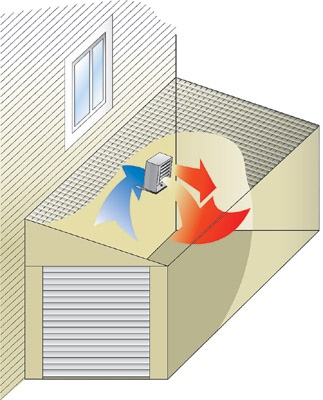

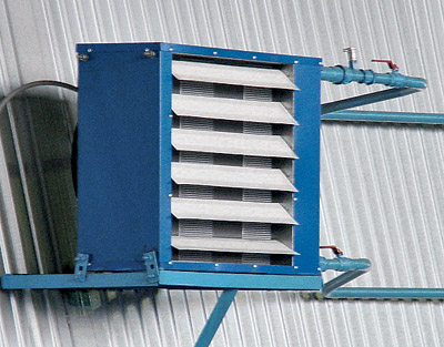

Для организации воздушного отопления в гараже на одну-две машины достаточно всего одного тепловентилятора с жидкостным теплообменником. Такие тепловентиляторы называют еще фанкойлами. Вбольшинстве случаев они изготавливаются в прямоугольном металлическом корпусе ("коробке"), крепятся на стену или подвешиваются непосредственно к потолку. Другой тип тепловентилятора с жидкостным теплообменником- тепловая завеса. Этот прибор создает мощный плоский поток воздуха и располагается непосредственно над въездом в гараж. Когда двери закрыты, тепловая завеса работает на малой скорости и греет помещение. Акогда двери открываются, она начинает гнать поток с огромной силой, создавая в плоскости ворот невидимую дверь из воздуха, препятствующую выходу тепла, но не мешающую въезду-выезду автомобиля. Это позволяет экономить тепло.
Чтобы гараж не перегревался, фанкойл и тепловая завеса могут оборудоваться термостатом, который отключает вентилятор, или трехходовым клапаном, перекрывающим подающую теплоноситель трубу при достижении температуры в помещении 5С и перенаправляющим теплоноситель по обводному каналу обратно в котел. Вслучае автономного гаражного котла управление можно осуществлять и за счет его отключения. Более плавно регулирует температуру редко применяемый пропорциональный контроллер.
Отличные фанкойлы производит компания JAGA (Бельгия), хорошее оборудование поставляется фирмами VTS CLIMA (Польша), "МОВЕН", "ВЕЗА" (Россия). Среди производителей завес с водяным теплообменником хочется отметить английскую компанию THERMOSCREENS, норвежскую PYROX (SYSTEMAIR), шведскую FRICO. Стоимость реализации решения- $30-500 за 1кВт тепловой мощности.

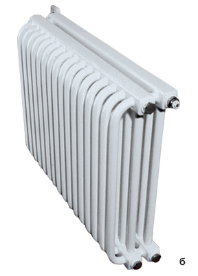

Для конвекторного отопления в гараже допустимо использовать настенные водяные конвекторы (стальные или медно-алюминиевые), а также, например, стальные трубчатые радиаторы. Чтобы предупредить разрушение отопительной системы вследствие неловкого маневра при постановке авто в гараж, настенные отопительные приборы лучше устанавливать в специально оборудованные ниши в стенах и закрывать- заподлицо с поверхностью стен- съемными экранами. Для регулирования температуры можно использовать, скажем, недорогие терморегулирующие головки, ограничивающие подачу в отопительные приборы теплоносителя от котла, а следовательно, и нагрев воздуха в гараже в момент, когда температура воздуха достигнет 5С.
Среди производителей конвекторов и настенных трубчатых радиаторов стоит отметить компании JAGA (Бельгия), "ИЗОТЕРМ", "КЗТО" (Россия). Техническое решение на базе этого оборудования (отопительные приборы, подводка+монтаж) обойдется заказчику в сумму до $300 за 1кВт тепловой мощности. Ккотлу «водяные» тепловентиляторы, тепловые завесы, конвекторы и радиаторы подключаются через встроенный в стену гаража коллекторный шкаф, от которого по кратчайшему пути к отопительным приборам в толще бетонной стяжки пола или под фальшстенами прокладываются подающие и обратные трубопроводы (чаще всего металлополимерные).

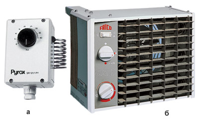

Для воздушного отопления гаража применяют стационарные электрические тепловые пушки и электрические тепловые завесы (об этом оборудовании мы писали в статье
«У колыбели теплых ветров»).

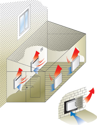

Возможен обогрев гаража с помощью настенных электроконвекторов. Так же, как и конвекторы для "водяных" систем отопления, электроконвекторы в гараже лучше устанавливать в стеновых нишах, за съемными экранами. Совместно с электроконвекторами можно применять напольную систему электрического отопления на базе нагревательного кабеля, уложенного в стяжке пола («теплый пол»). Кабель превращает свободную поверхность пола в один большой низкотемпературный отопительный прибор, обеспечивающий поддержание в гараже требуемой температуры (5С).
Все электроотопители оборудуются термостатами (электронными или биметаллическими), которые обеспечивают точное поддержание температуры в помещении. Температура 5С, как правило, соответствует режиму незамерзания, который есть на большинстве термостатов. Один такой прибор обычно способен управлять группой электрообогревателей.

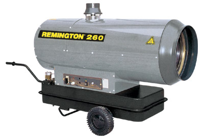

Например, в гаражах часто используют высокоэффективные нагреватели непрямого нагрева, работающие на дизельном топливе или керосине. Гараж, даже неутепленный, они прогревают всего за несколько минут. При мощности от 10-20кВт эти приборы потребляют от сети лишь несколько десятков ватт мощности- для привода вентилятора. Внешне очень похожи на старинные пиратские пушки, лафет которых (то есть топливный бак) стоит на небольших колесах. Достоинство этих устройств заключается в том, что продукты сгорания топлива из них не попадают в помещение, а выводятся по дымоходу на улицу. Поток воздуха проходит сквозь пространство между стенками теплообменника и, нагревшись, направляется через сопло в помещение.
Процесс работы таких приборов полностью автоматизирован, запас топлива рассчитан на 15-16 часов непрерывного действия. Для поддержания в помещении заданной температуры можно установить выносной термостат. Сигналы от него поступают на блок управления для включения-выключения нагревателя в зависимости от температуры воздуха в помещении. Среди производителей жидкотопливных нагревателей непрямого нагрева следует отметить компании MASTER (США), REMINGTON (Нидерланды), "КУПОЛ" (Россия). Цена оборудования составляет $10-60 за 1 кВт его тепловой мощности.

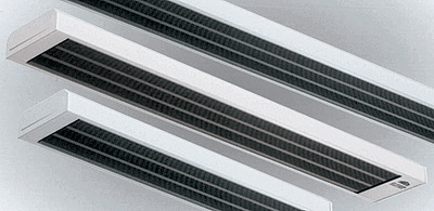

Для временного зонального обогрева гаража с успехом применяются стационарные потолочные инфракрасные электроотопительные приборы. Эти устройства нагревают не воздух, а окружающие предметы (пол, корпус авто), а уже от них тепло передается в само помещение. Очень подходят для обогрева отдельного рабочего места. Когда человек в гараже находится возле инфракрасного прибора, его кожа ощущает более высокую температуру, чем температура окружающего воздуха. "Ощущаемая" температура складывается из реальной температуры, сохраняющейся вдали от обогревателя, и так называемой "лучевой" добавки, величина которой может составлять 10С и даже больше. Потенциально возможно использовать инфракрасные электроотопительные приборы для создания постоянно действующей в течение всего отопительного сезона системы отопления. Однако не совсем понятно, как со временем постоянное воздействие инфракрасного излучения отразится на состоянии лакокрасочного покрытия кузова автомобиля.
Если высота потолка не больше 2-2,5м и интенсивного обогрева не требуется, над отапливаемой зоной (например, над верстаком) можно расположить низкотемпературные инфракрасные нагреватели (температура нагревательного элемента- до 200С). Они представляют собой встраивающиеся в потолок квадратные кассеты. Высокотемпературные инфракрасные обогреватели (температура нагревательного элемента 200-750С) прикрепляют к потолку или подвешивают на тросах на высоте более 3м. Такой прибор образован из прямоугольного металлического корпуса, в котором закреплены нагревательные элементы с зеркальными металлическими отражателями.
Сегодня в России можно купить ИК-обогреватели и зарубежных, и отечественных фирм. Среди производителей- компании FENIX (Чехия), "ЭКОЛАЙН", "МОВЕН" (Россия), EWT, FRICO, PYROX. Импортное оборудование дороже отечественного в 1,5-2 раза. Вобщем же разброс цен- от $50 до $200 за 1кВт мощности.
Гараж и его микроклиматТепловой вентилятор с мощным водяным теплообменником производства SYSTEMAIR (Швеция) Гараж и его микроклиматТепловентилятор АВО от "ВЕЗА" (Россия) способен обогреть гараж общей площадью 100м2 Гараж и его микроклиматОбогрев частного гаража с помощью водяного тепловентилятора. Подобрать подходящую модель тепловентилятора по мощности можно для помещения любого размера, важно только убедиться, что шум, генерируемый этим прибором, не будет тревожить сон домочадцев Гараж и его микроклиматЭта тепловая завеса оборудована водяным теплообменником большой тепловой мощности Гараж и его микроклимат "КЗТО"

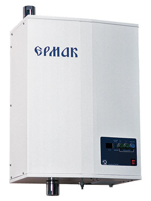

Электрокотел может быть использован в индивидуальной системе водяного отопления гаража

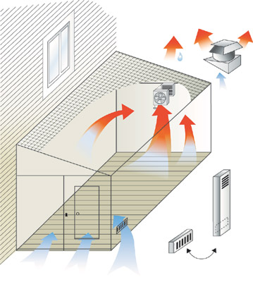

Самое простое и демократичное решение- это система механической вентиляции с естественным притоком свежего воздуха и активной вытяжкой. По сути, она объединяет в себе естественную и механическую вентиляцию. Адля ее полноценного функционирования требуется всего несколько десятков ватт электрической мощности- для вращения электромоторчика вентилятора. Но даже если электроснабжение гаража будет временно прервано, такая система частично сохранит свою работоспособность.
Приточные решетки, аналогичные используемым в системе естественной вентиляции (желательно из стали- они с большей вероятностью защитят гараж от вандалов), размещаются в нижней части ворот или на боковых стенах гаража так, чтобы свежий воздух обдувал днище и корпус машины. Правда, при подобном расположении через решетки в помещение могут попадать снег и влага. Чтобы избавиться от этого нежелательного явления, воздухозабор в системе механической вытяжной вентиляции с естественным притоком можно осуществлять сквозь специальную воздухозаборную колонну (часто изготавливается жестянщиком прямо на месте монтажа) высотой приблизительно в 2м. Она закрепляется на наружной стене или устанавливается на некотором расстоянии от гаража и связывается с помещением воздушным каналом.

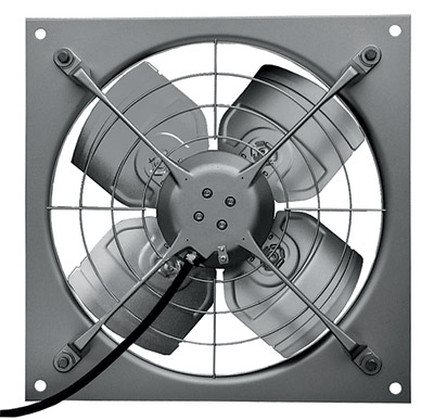

Для удаления из помещения отработанного воздуха используется электрический осевой вентилятор с защитной (желательно устойчивой к вандализму) решеткой. Он закрепляется в проеме на одной из стен гаража (по возможности в верхней части стены). Второй вариант- вытяжной вентилятор на крыше (для его монтажа придется обустроить утепленный герметизированный узел прохода через крышу; при эксплуатации надо не забывать очищать ее поверхность от снега).
Ксожалению, в системе механической вентиляции с естественным притоком (впрочем, как и в системе естественной вентиляции) холодный воздух поступает в помещение без предварительного подогрева. Это может привести к местному переохлаждению гаража. Вдобавок ко всему, нагнетаемый в помещение воздух не подвергается предварительной очистке от пыли.

Вытяжная установка в гараже- это встраиваемый в стену осевой вентилятор с защитной решеткой. Можно, например, использовать двухскоростной вентилятор. На низкой скорости он обеспечивает удаление из помещения отработанного воздуха в стандартном (расчетном) режиме. Вторая скорость может активироваться системой автоматики, по сигналу от датчика угарного газа СО, в случае превышения в гараже его предельно допустимой концентрации.

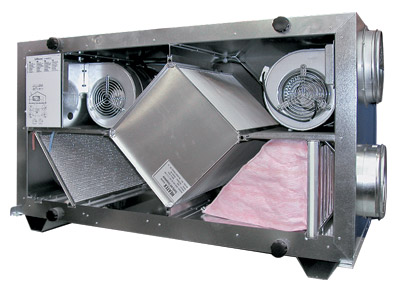

Еще один интересный и весьма перспективный для использования в больших гаражах тип моноблочных вентиляционных систем- приточно-вытяжные установки с пластинчатым рекуператором тепла. Вкорпус таких устройств вмонтированы приточный и вытяжной вентиляторы, электрический калорифер для нагрева свежего воздуха и фильтры. Однако главная изюминка этой техники, ее сердце- пластинчатый рекуператор, в котором тепло от проходящего через установку потока вытяжного воздуха передается воздуху приточному. Врезультате не требуется "гонять" нагреватель приточного воздуха на полную мощность- это нужно лишь в сильные морозы. Пластинчатый рекуператор позволяет существенно снизить затраты на подогрев поступающего потока в зимний период, но в сильные холода часто обмерзает, временно (на несколько минут или часов в сутки) теряя свою "трудоспособность". Реальная экономия средств может составить приблизительно 50% (например, за электроэнергию вместо 10000руб. потребуется заплатить 5000руб. в год). Для подачи и удаления воздуха в случае использования приточно-вытяжной установки с пластинчатым рекуператором придется обустраивать в помещении две независимые сети приточных и вытяжных воздуховодов.
