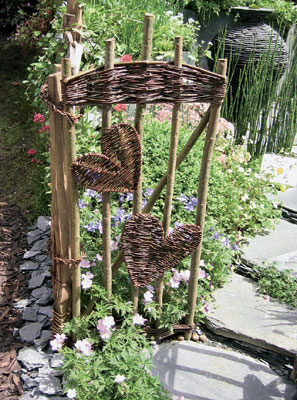

Романтическая калитка с плетеными сердцами настраивает посетителей на сентиментальный лад Двери в садФото О.Ворониной Двери в садФото О.Ворониной

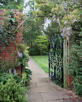

Проход из одной зоны сада в другую можно украсить ажурной калиткой или оставить открытым Двери в садФото О.Ворониной

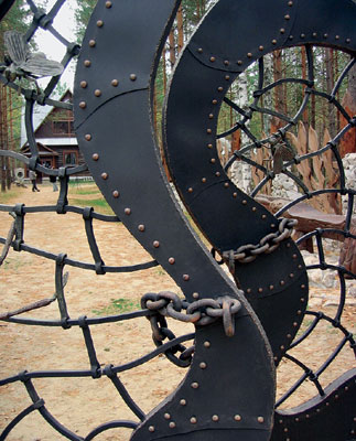

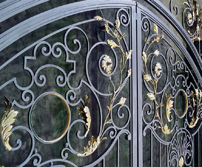

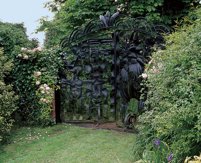

Ковка может быть очень разной: массивной, грубоватой или ажурной, почти воздушной Двери в садФото О.Ворониной

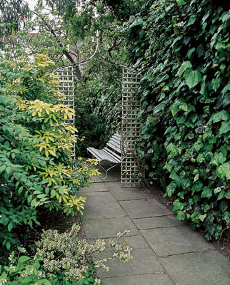

Небольшая решетчатая арка со стрельчатым завершением отделяет одну зону сада от другой Двери в садФото О.Ворониной

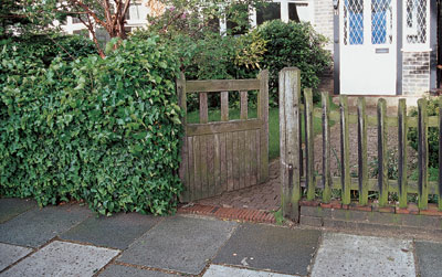

Невысокий забор лишь отмечает границу владений Двери в садФото В.Нефедова Двери в садФото О.Ворониной

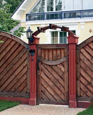

Арки способны украсить и сделать нарядными даже обычные глухие калитки из дерева. Остается лишь решить, какая арка подходит для вашего забора- деревянная или кирпичная Двери в сад ROGER TECHNOLOGY Двери в сад NICE

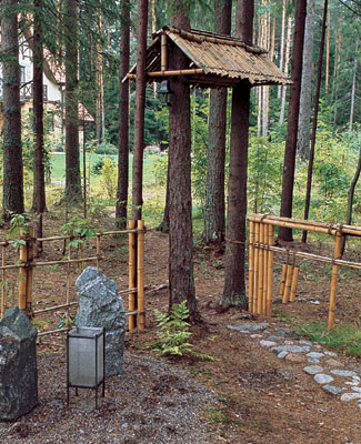

Живые столбы-деревья и козырек между ними- оригинальное декоративное решение Двери в садФото Н.Болотовой

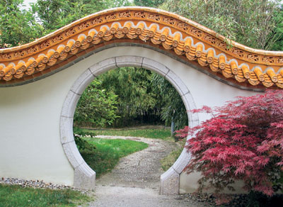

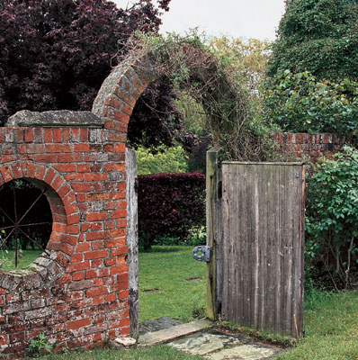

Круглые проемы в сплошных заборах открывают интересные картины природы. Этот прием популярен в китайских садах Двери в сад "ПАЛИСАД"

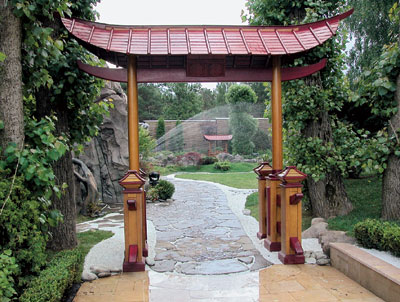

Арка на восточный мотив: углы ее крыши заострены кверху Двери в садФото О.Ворониной

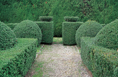

Живые изгороди в средней полосе России чаще всего создают из туй. Тисы и самшиты, так популярные в Европе, у нас зимуют плохо Двери в садФото О.Ворониной

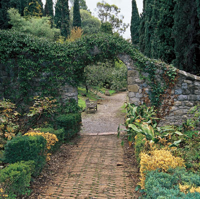

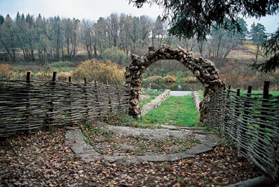

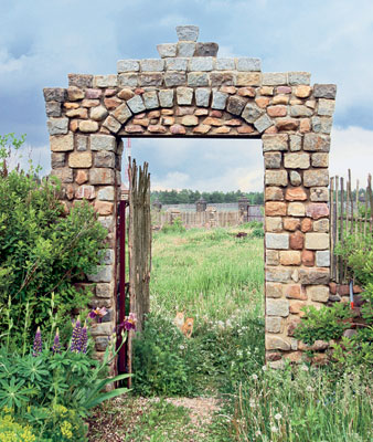

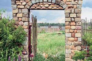

Плетеный забор и арка из камня неправильных очертаний гармонично соседствуют. Тропинка ведет к реке, безлюдным местам, поэтому проем решили оставить открытым

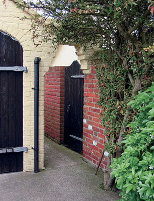

Своей формой обрамление этой калитки напоминает средневековые постройки Построили дом, обнесли забором, а в заборе оставили проем и решили: здесь будут ворота. Место должно быть удобным для подъезда автомобиля к гаражу. Ширина центрального проема зависит от техники, которая будет проезжать на участок. Для легкового автомобиля достаточно 3-4м, для грузового- 6м. Калитки, расположенные за домом и открывающие путь из сада к реке, делают не слишком широкими. Иворота, и калитки, как правило, проектируют и устанавливают одновременно с оградой. Сделать их можно глухими или открытого типа (сквозными, "прозрачными")- выбор зависит от конструкции забора и от того, насколько открытыми окружающему миру вы готовы быть. Материал- металл, камень, кирпич, дерево- выбирают так, чтобы он сочетался с материалом ограждения и дома. Почти все ворота- достаточно массивные сооружения, потому что их основная функция- защитная.

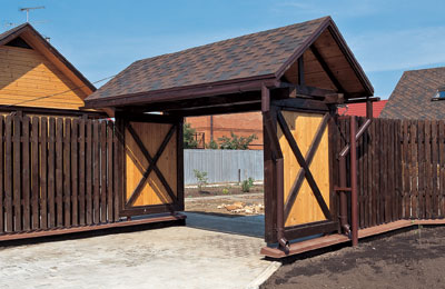

Отворять такие массивные ворота помогают два металлических колеса Существует два основных типа въездных ворот: распашные и откатные (иногда именуемые сдвижными). Первые распахиваются, освобождая проем, а вторые, как и следует из названия, сдвигаются вдоль полотна забора.

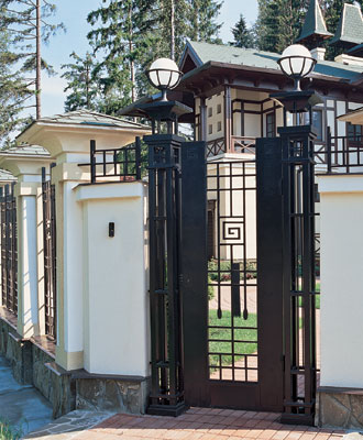

Проблему гармоничного сочетания дома с ограждением и воротами архитекторы каждый раз решают заново. Здесь решетчатое металлическое заполнение пролетов перекликается с рисунком стен второго этажа, а козырьки над столбами- с башенками на крыше. Ввечернее время свет фонарей создает особый уют Распашные ворота- классическая и очень популярная конструкция, используемая в разных частях света на протяжении уже многих столетий. Устроены распашные ворота так: по краям проема на фундаменте расположены две вертикальные стойки (это могут быть столбы забора или отдельные столбы, предназначенные специально для ворот)- опоры для всей конструкции. Кстолбам крепятся петли, на которые навешиваются створки (в зависимости от их тяжести на стойке монтируют две или три петли). Взакрытом состоянии ворота запирают на засов. Створки распахивают на улицу или во двор в зависимости от места крепления петель и наличия свободного пространства перед забором или за ним.

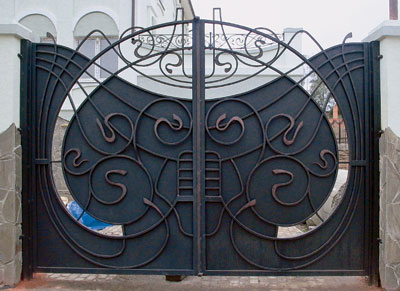

Ворота из металлического листа очень прочны, но выглядят громоздко и неуклюже. Накладные кованые элементы и "воздушные" вставки помогают визуально облегчить конструкцию Вслучае пучинистых грунтов в земле бетонируется рамная конструкция П-образной формы по всей ширине проема (глубина- 1,2-1,5м). Потом к ее арматуре приваривается труба столба- тогда при подвижках почвы вся конструкция ворот будет "гулять" целиком. Петли выбирают в зависимости от тяжести створок: для легких- диаметром 25мм, а для тяжелых (от 500кг)- не менее 40мм. Единственное, что может помешать установке распашных ворот,- отсутствие свободного пространства перед ними. Угол открывания створок должен быть больше 90. Кроме того, нужно запланировать поблизости "место для сугробов"- зимой на площадке перед воротами придется постоянно расчищать снег.

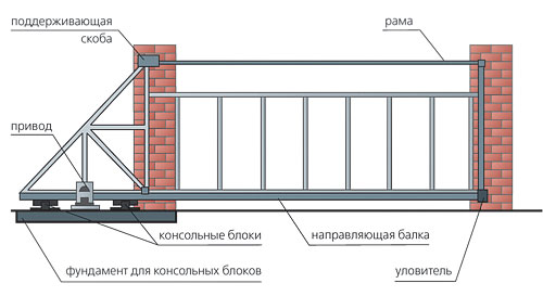

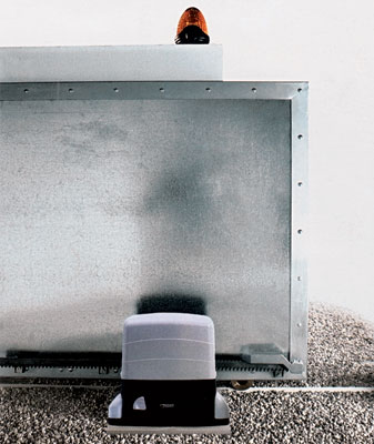

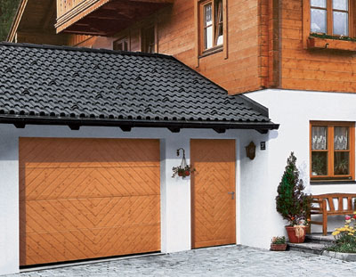

Секционные ворота при открывании поднимаются наверх и прячутся под скатом крыши Откатные ворота, как уже говорилось, при открывании сдвигаются в сторону от проема вдоль забора. Главное их достоинство- компактность: в открытом положении они не требуют значительного свободного места на участке. Стят такие ворота на 40-80% дороже распашных из аналогичных материалов. Раньше были популярны откатные ворота подвесного типа, которые подвешивались на верхний направляющий рельс (к сожалению, выглядит он не слишком декоративно) и скользили по нему, напоминая дверцы шкафа-купе. Сегодня чаще устанавливают сдвижные ворота консольного типа. Книжней части их рамы по всей длине приварена направляющая балка. При открывании полотно Двери в садФото В.Нефедова

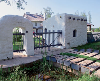

Дом с оштукатурен-ными белыми стенами напоминает постройки на юге. Столбы тоже решили сделать похожими на мазанки. Водном из них даже устроили маленький "сторожевой" домик перемещается вдоль линии забора по установленным на прочном фундаменте консольным блокам (иногда их еще называют роликовыми опорами или каретками). Ворота изготовляются под заданный проем и могут иметь любые размеры. Важно лишь учитывать, что ширина полотна должна быть примерно на 40-50% больше ширины проема. «Хвостовая» часть полотна не видна снаружи, но именно она опирается на консольные блоки, расположенные с внутренней стороны забора.
Как правило, устанавливают два консольных блока на расстоянии 1,2-2м друг от друга (это расстояние рассчитывается для каждого конкретного случая). При очень большом проеме и тяжелых воротах используют три консольных блока. Вкаждом из них присутствует несколько роликов с вертикальными и горизонтальными осями- вместе они обеспечивают равновесие всей перемещающейся системы. Именно на консольные блоки, а не на столбы опирается конструкция откатных ворот. Чтобы не перегружать ролики консольных блоков, в закрытом положении полотно ворот опирают на башмак-уловитель. Комплект аксессуаров для откатных ворот можно приобрести отдельно. Предлагают их фирмы DOORHAN, "РОЛТЭК" (обе- Россия), ROLLING CENTER (Италия). Стоимость комплекта Basic Normal для ворот массой до 600кг (производитель- ROLLING CENTER)- около 18500руб.

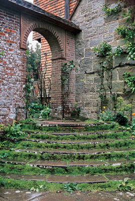

Если зоны сада находятся на разных уровнях, у арки сооружают лестницу Железобетонный фундамент, предназначенный для крепления консольных блоков, закладывают на глубину промерзания грунта- 1,5м. Ширина фундамента- около 40см, а длина- немногим более "хвостовика" полотна. Рамы откатных ворот обычно выполняют из стальных профильных труб сечением 6040, 8040мм. Полотно можно заполнить различными материалами: оцинкованным профнастилом, сандвич-панелями, стальным листом, деревянной или виниловой вагонкой. Полотно бывает не только сплошным, но и "прозрачным"- простым решетчатым (из металлических труб) или ажурным кованым, с самым разным рисунком.
Для погодных условий России конструкция консольного типа наиболее удобна, особенно если ворота эксплуатируются круглый год. Полотно располагается на высоте около 10см от поверхности дорожного покрытия, поэтому даже во время снегопада такие ворота можно беспрепятственно открывать, и хозяину не понадобится предварительно выходить из машины и расчищать площадку от снега.

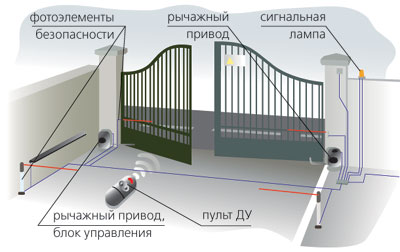

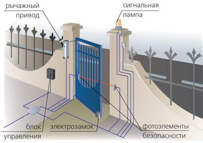

Двери в садСхема автоматических распашных ворот Почти все механически открывающиеся ворота и калитки можно оснастить системой электроприводов и сделать автоматическими, не изменяя их конструкции. На российском рынке автоматику для ворот предлагают такие компании, как BENINCA, CAME, FAAC, GIBIDI, NICE, ROGER TECHNOLOGY (все- Италия), MARANTEC (Германия), «ТРУД» (Россия). Существует два основных вида приводов для распашных конструкций: линейные (или червячные) и рычажные.
Двери в садСхема автоматической калитки Линейные приводы- это навесные активаторы, которые управляют воротами за счет изменения своей длины. По принципу действия могут быть электромеханическими или гидравлическими. Эти приводы наиболее популярны, но их обычно используют только для ворот, открываемых внутрь проема (в противном случае приводы сильно сужают "рабочую" ширину проема). Рычажные приводы состоят из электромотора с редуктором, закрепленного на неподвижной части конструкции Двери в садКонструкция откатных ворот ворот, и рычага, фиксируемого на створке. Привод для откатных ворот основан на применении зубчато-реечной передачи. Вращаясь, привод передвигает рейку вместе с полотном ворот. Помимо приводов системы автоматического управления воротами включают блоки управления (обычно их закрепляют рядом с воротами- на столбе или заборе), сигнальную лампу (она извещает о работе ворот) и два фотоэлемента. Последние размещаются на столбах друг напротив друга и следят, чтобы во время движения ворот в зоне между столбами не было никаких препятствий. Управляют приводами с помощью пульта дистанционного управления или кнопками. Выбор привода лучше доверить специалистам.

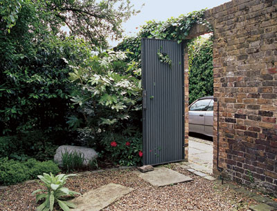

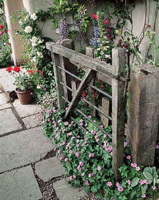

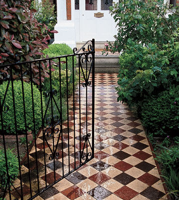

Декоративную калитку можно оставить открытой на все лето и посадить рядом с ней цветущие однолетники Если ворота- конструкция, предназначенная прежде всего для проезда автомобилей, то калитки- сооружения более камерные, которые служат людям. Обычно их выполняют в той же стилистике и из тех же материалов, что и забор с воротами. Калитки бывают полностью металлическими или деревянными, сочетают эти материалы с камнем и кирпичом. Могут встраиваться в полотно забора либо ворот или же быть самостоятельной конструкцией. Опорами во втором случае обычно служат столбы забора. Для запирания калиток используют либо механические или электромеханические замки, либо различные запорные устройства (щеколды, крючки ит.д.). Вкалитку, выходящую на улицу, для удобства можно встроить глазок или открывающееся окошко. Если соорудить сверху козырек, то в дождь или снег под ним будет не так неуютно возиться с замком. При необходимости калитки, как и ворота, оборудуются электроприводами, электрозамками, системой сигнализации, домофоном, осветительными приборами.

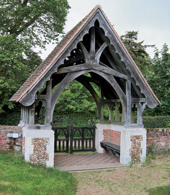

Навес над воротами представляет собой целый архитектурный комплекс, который служит еще и летней беседкой. Сами же ворота при этом совсем скромные Желательно, чтобы все сооружения на участке- дом, баня, ограждение и ворота с калиткой- были выполнены в едином стиле. Причем это не означает, что в каждом случае нужно использовать одни и те же материалы. Дом может быть оштукатурен или сооружен из кирпича, а у забора и ворот кирпичными или оштукатуренными вы можете сделать только опоры, заполнение же пролетов будет состоять, скажем, из металлической решетки. Все это позволит сохранить общий характер построек- массивный, основательный. Однако "прозрачный" забор несколько оживит такой ансамбль. Легкие деревянные воротца, увитые растениями, расскажут гостям о любви хозяев к природе и о том, что пришедших ожидает встреча с пейзажным садом и домиком, утопающим в зелени. Ажурные и игривые растительные орнаменты- воплощение истинной души кованых конструкций модерна. Ковка более плотная, с геометрическим декором, подходит для барокко и рококо.

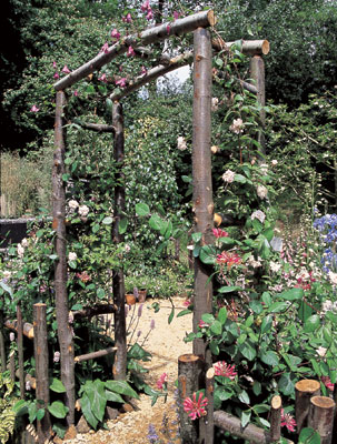

Обозначить проем можно с помощью небольшой перголы, увитой лианами Часто в саду соседствует несколько функциональных зон, и одна отделяется от другой забором- невысоким штакетником или живой изгородью. Это могут быть и плетень, выполненный по традиционной русской технологии, и непроницаемая для взгляда каменная стена. Чтобы соединить зоны сада друг с другом, в заборе делают проемы. Ичасто хозяева принимают решение обойтись без "защитных" калиток (здесь они просто ни к чему) и оставляют проемы открытыми. Существует множество вариантов их оригинального декорирования. Над ними можно соорудить перголу или арку, а потом увить лианами- виноградом девичьим, жимолостью каприфоль, а если место солнечное- даже плетистыми розами или клематисами. Можно соорудить «живой» проем из подходящих для живых изгородей деревьев (скажем, туй). Можно позаимствовать прием из восточных (прежде всего китайских) садов и «вырезать» круглое отверстие прямо в заборе. Оно будет не только функциональным, но и станет своеобразным обрамлением для природной картины, расположенной по другую сторону забора.
