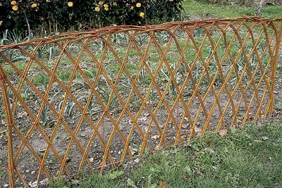

Полностью законченная плетеная ограда (вне зависимости от своей длины) - замечательное и достаточно прочное украшение вашего сада.

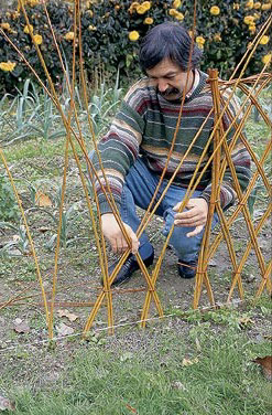

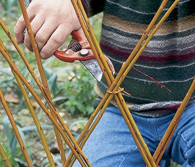

Для такой ограды ивовые ветви стоит высаживать по две: плетение будет смотреться лучше. Чтобы ячейки были ровными, расстояние между ними можно отмерять по размеру подошвы обуви. Места пересечения ветвей следует скреплять мягкой проволокой (алюминиевой или медной).
Верх можно просто подровнять секатором; весенние побеги сгладят эту немного грубую линию. На первое время укрепите ограждение с помощью проволоки, натянутой на колышки, пока ветви ивы не укоренятся и не станут упругими.
Для завершения и укрепления ограды можно дугообразно переплести верхние ветви (как для края циновки). Желательно не позволять побегам расти где-либо, кроме как на концах ветвей.

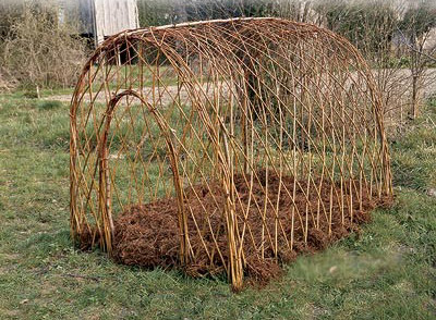

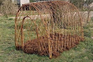

Беседка
Беседка  выполнена в такой же технике, что и ограда, только для нее были взяты более длинные ветви ивы.
В духе индейцев!
Этот переносной "вигвам", на постройку которого вы потратите очень мало времени, делается из сухих ивовых прутьев, связанных между собой веревкой так называемым тамбурным швом. Такой "вигвам" может и доставлять радость детям, и ограждать от ветра нежные растения.

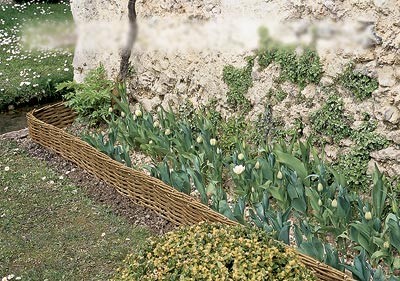

Бордюр для цветника

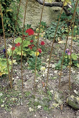

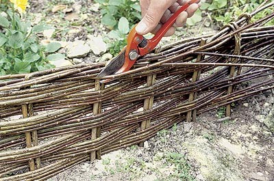

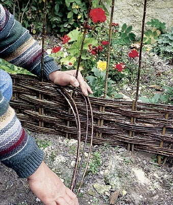

Вначале по периметру цветника натяните шнур для разметки. Заострите (подрежьте наискосок) концы нескольких ивовых прутьев и воткните их сантиметров на десять в землю, ориентируясь по шнуру и расположив их на равном расстоянии друг от друга. Эти прутья должны быть несколько толще остальных, используемых для непосредственного плетения.

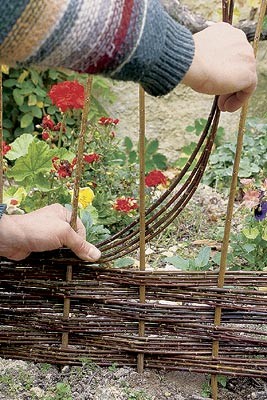

Между прутьями, по всей длине ограды, переплетите горизонтальные полоски из ветвей, сложенных по четыре. Всего должно получиться шесть или семь таких рядов. Для завершения верхней отделки бордюра необходимо пропустить в ячейки другие ивовые ветви. Эти загнутые ветви образуют переплетение, закрепляющее нижние ряды. Торчащие концы обрезаются секатором.

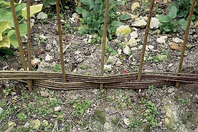

 Если земля рыхлая, слегка утрамбуйте ее, чтобы лоза крепче держалась. Воткните прутья ровно в ряд, размещая их друг от друга на расстоянии, примерно равном ширине подошвы обуви взрослого человека.

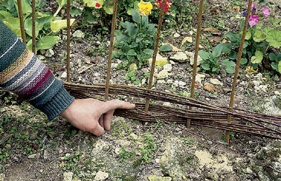

 Поочередно пропускайте полосы из четырех веток между прутьями (первый ряд располагается на уровне земли). Все ряды должны быть уложены ровно и одинаково, плотно прилегая друг к другу.
 Слишком тонкие концы обрезайте, а ряд продолжайте новыми ветками. Следите за тем, чтобы места стыковки ветвей не находились на одном уровне, иначе это может ослабить прочность конструкции.

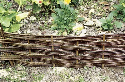

 Переплетите семь горизонтальных рядов и уплотните их с помощью киянки.
 Обрежьте вертикальные прутья секатором, оставив несколько миллиметров над верхним рядом.

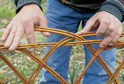

 В промежутки между рядами, рядом с вертикальными прутьями вставьте другие ветви и согните их так, чтобы они проходили по верхнему краю ограды винтообразно и закрепляли всю конструкцию.
 Для закрепления концов ветвей, свяжите их между собой, а оставшиеся концы отрежьте секатором.
