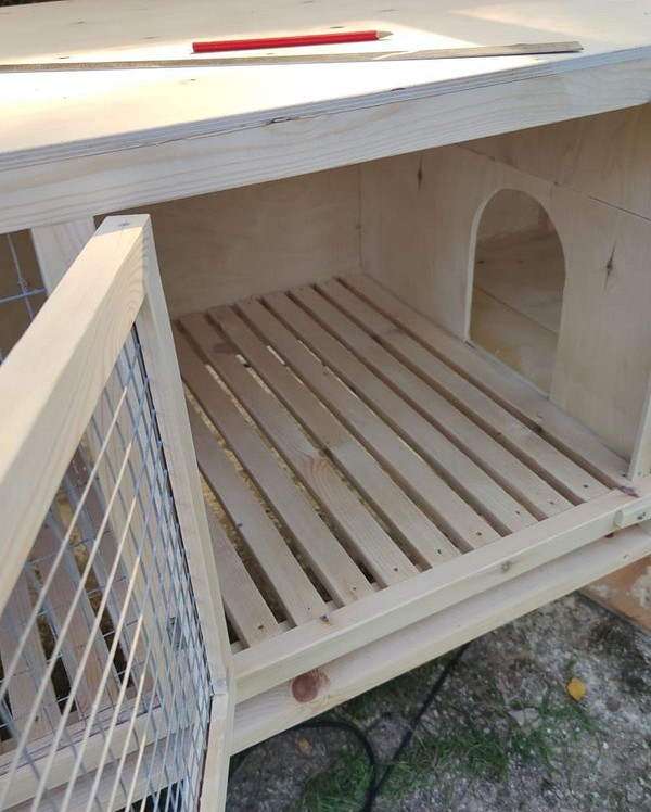

Крольчатник состоит из двух частей. В первой устанавливают кормушку и поильник. А вторая служит для сна и отдыха: поскольку эти животные довольно пугливы, она должна быть в виде глухой коробки с входом-лазом, в которой зверек может спрятаться.

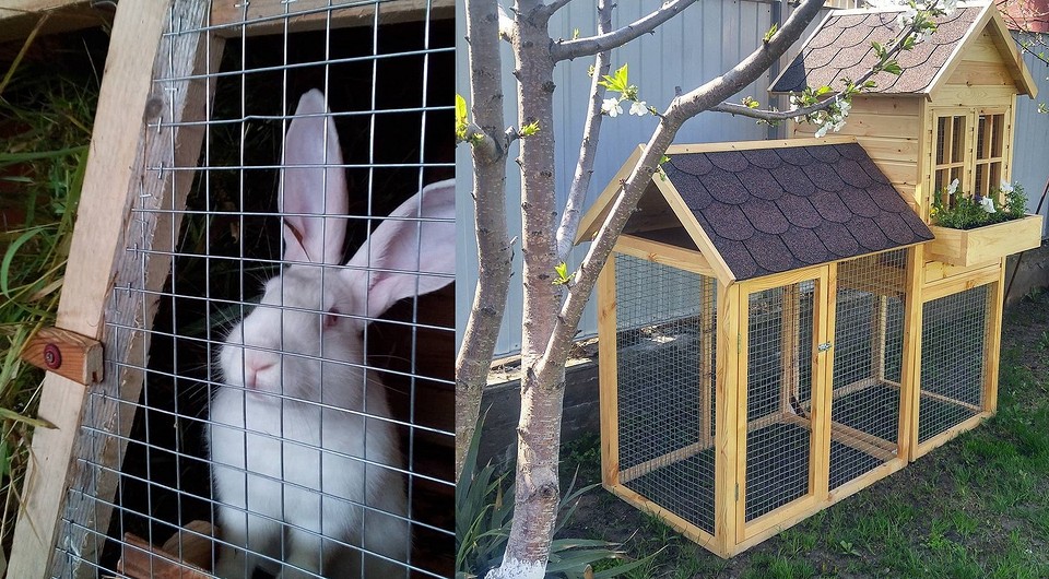

Как сделать клетку для кроликов своими руками, чтобы она была не только красивой, но также удобной и безопасной? Для этого надо учесть некоторые нюансы, о которых говорят опытные кролиководы.
  • Если сооружение рассчитано на круглогодичное использование, ему понадобятся опоры — оно должно располагаться на высоте 60-80 см от земли. Это убережет зверей от потоков холодного воздуха, а также упростит уход за ними: чтобы покормить животных или достать из клетки, не придется каждый раз наклоняться.
  • Стены с подветренной стороны должны быть сплошными, так как кролики не переносят сквозняков.
  • Пол лучше всего делать из мелкоячеистой сетки или решетчатый и установить под ним выдвижной поддон, куда будут падать продукты жизнедеятельности. Можно выбрать и сплошное основание, но тогда его делают под наклоном, чтобы все лишнее стекало и скатывалось в угол или лоток, где это будет легче убирать.
  • Крышу делают из шифера либо дощатую, но никогда из металла или жести — эти материалы мгновенно раскаляются на солнце и перегревают крольчатник.
  • Дерево внутри домика нельзя обрабатывать антисептиком, покрывать лаком и красить: если кролик решит его погрызть, эти вещества попадут в его пищеварительную систему и могут навредить здоровью.

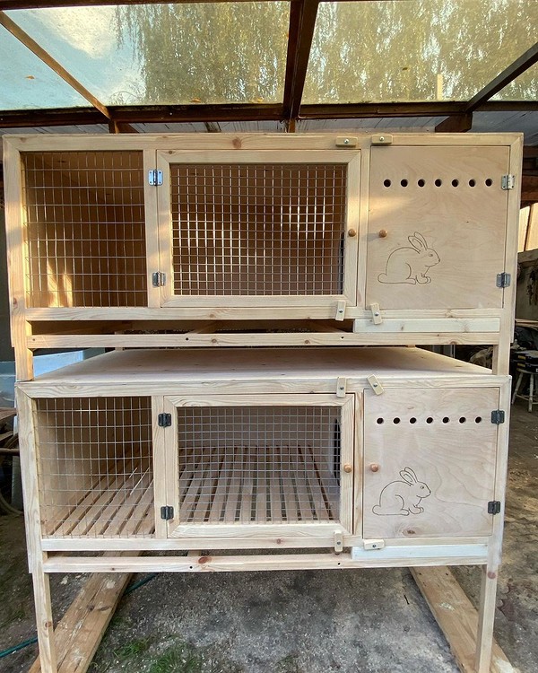

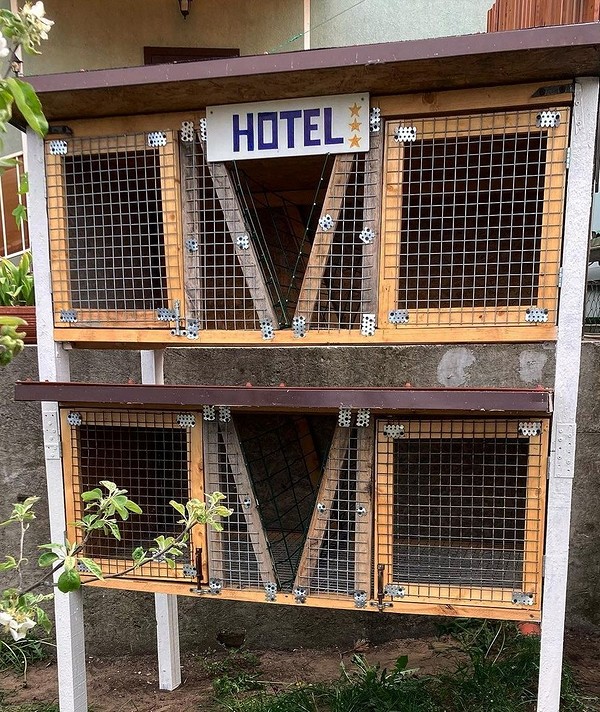

Несколько ярусов

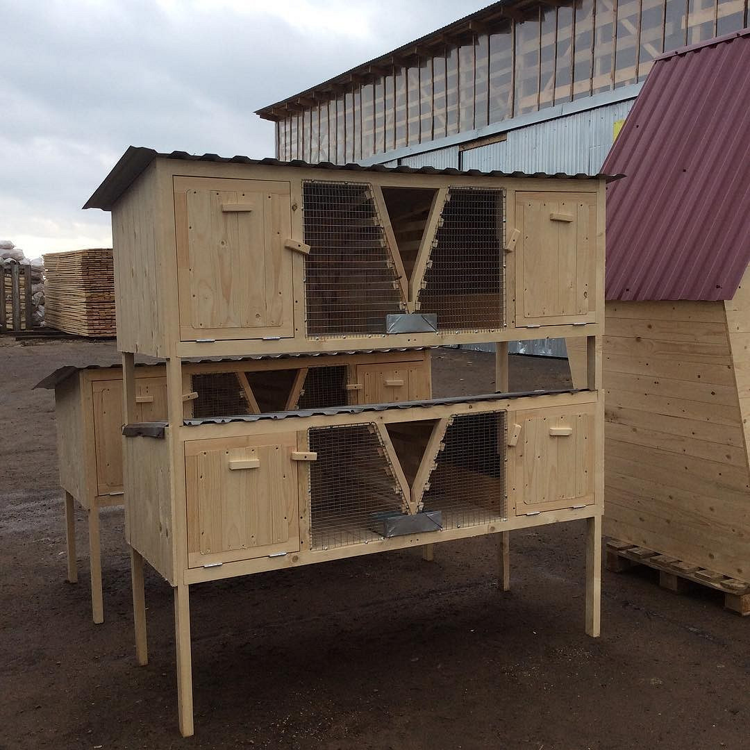

Многоуровневое размещение, когда клетки ставят друг над другом, существенно экономит место и строительные материалы.
Соцсети мастера nazakaz_zhykovskiy
Это очень популярное решение, так как на совсем скромном пространстве можно разместить в разы больше кроликов, чем при традиционном подходе. Если такое сооружение устанавливают в помещении или под большим навесом, то его называют шедом.

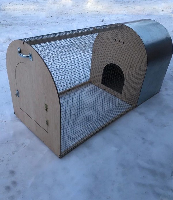

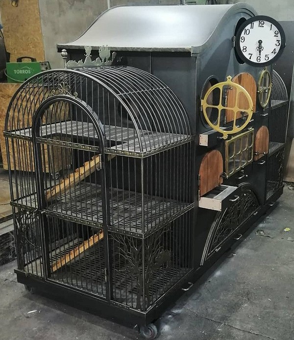

Для постройки кроличьего домика можно выбрать дерево либо металл.
Соцсети мастера elemet_metalla_minsk
Деревянные домики выглядят красиво и оригинально — такое изделие однозначно украсит садовый участок. Но ухаживать за ним будет сложно: древесина впитывает запахи, боится воды и к тому же кроликам может понравиться ее грызть.
Металлическая конструкция практичнее: ее легко отмыть от любых загрязнений, она прочна и не поддастся острым зубам зверьков. Нередко такое сооружение еще и достаточно мобильное: если сделать его из нескольких полых труб и натянутой на них сетки, его будет удобно переносить.
Также можно соорудить комбинированный крольчатник: из деревянных брусков делают каркас, крышу и отсек, где животное может спрятаться, а стенки формируют из металлической сетки.
На дно домика стелют солому или сено. Если нет ни того ни другого, можно насыпать крупные опилки.

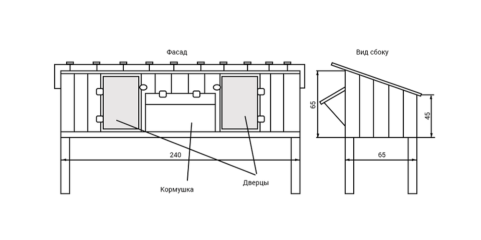

Животное должно иметь возможность встать в полный рост внутри клетки и не касаться при этом потолка ушами. Это значит, что ее минимальная высота начинается от 50 см: более низкий потолок будет неудобен даже для некрупных пород. Длина домика считается достаточной, если питомец может сделать в ней хотя бы три прыжка — как правило, для этого хватает 100-120 см. Оптимальная глубина — 60-70 см: более широкое сооружение будет сложно убирать.
Чтобы правильно рассчитать размеры клетки для кроликов своими руками, воспользуйтесь таблицей (здесь указаны минимальные, а не оптимальные габариты).
Особь Приблизительные габариты клетки, см
Молодняк 300х100х50 (на 10-20 крольчат)
Самцы-производители 100х65х70
Половозрелые животные 100х60х70
Для кроликов-гигантов параметры жилища составляют 70 см в высоту, 150 в длину и 75 в глубину, однако лучше сделать жилище для них еще больше.
При изготовлении крольчатника на двух «жильцов» можно руководствоваться стандартными рекомендуемыми размерами, указанными на рисунке.
Совет: если требуется откормить молодняк, то площадь следует сократить, чтобы кролики меньше двигались и не расходовали энергию. Племенных самцов, наоборот, лучше не закрывать в маленьком пространстве, где нет возможности ходить и прыгать, — без движения у них начинает угасать репродуктивная функция.
