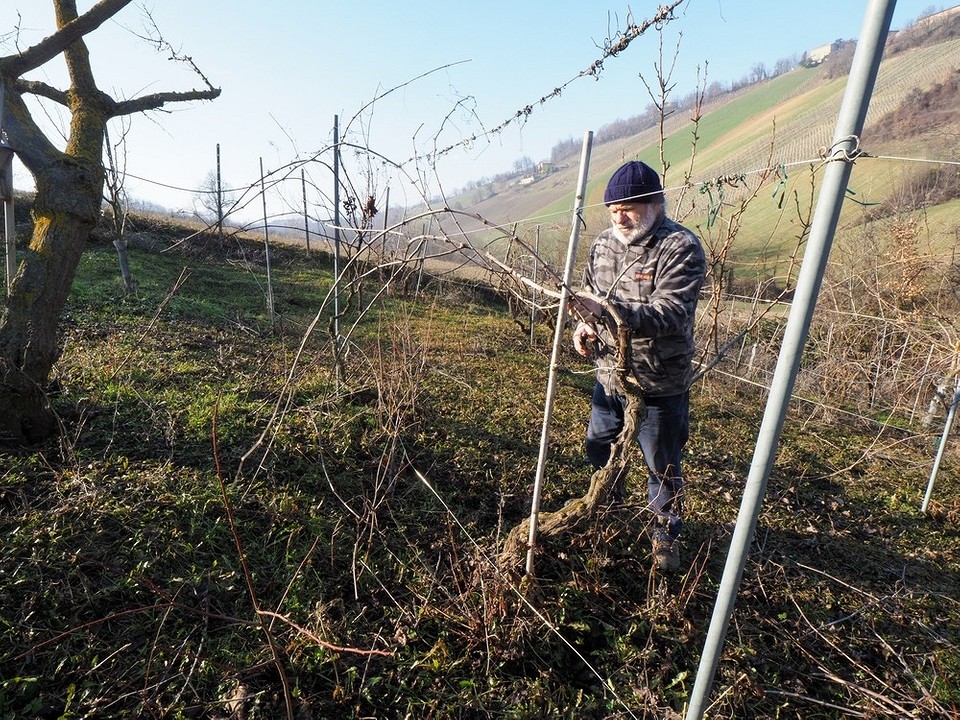

  • За две недели до укрытия лозу аккуратно снимают со шпалер
  • Проводят обрезку невызревших побегов, которые можно отличить по зеленоватому или зеленому цвету. Их обязательно нужно вырезать, потому что они вымерзнут зимой.
  • В целях профилактики обрабатывают лозу 2% раствором бордоской смеси. Если удобнее, обработку можно провести до того, как плети сняли со шпалер.
В таком виде лоза должна некоторое время полежать на грунте без укрытия. Очень хорошо, если в течение этого срока на растение будут воздействовать слабые морозы, но не ниже -2°C. Тогда корневая система и плети закалятся и лучше подготовятся к зимовке.

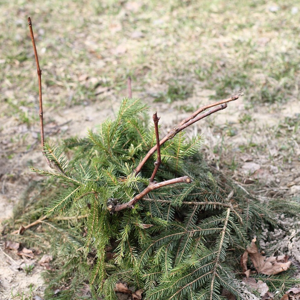

  • Лапник ели или сосны. Удерживает тепло, при этом обеспечивает вентиляцию укрытия. Благодаря этому лоза не переувлажняется и не загнивает. Недостаток — не всегда эффективен на песчаных почвах, в сильные морозы не может защитить корневую систему, расположенную близко к поверхности.

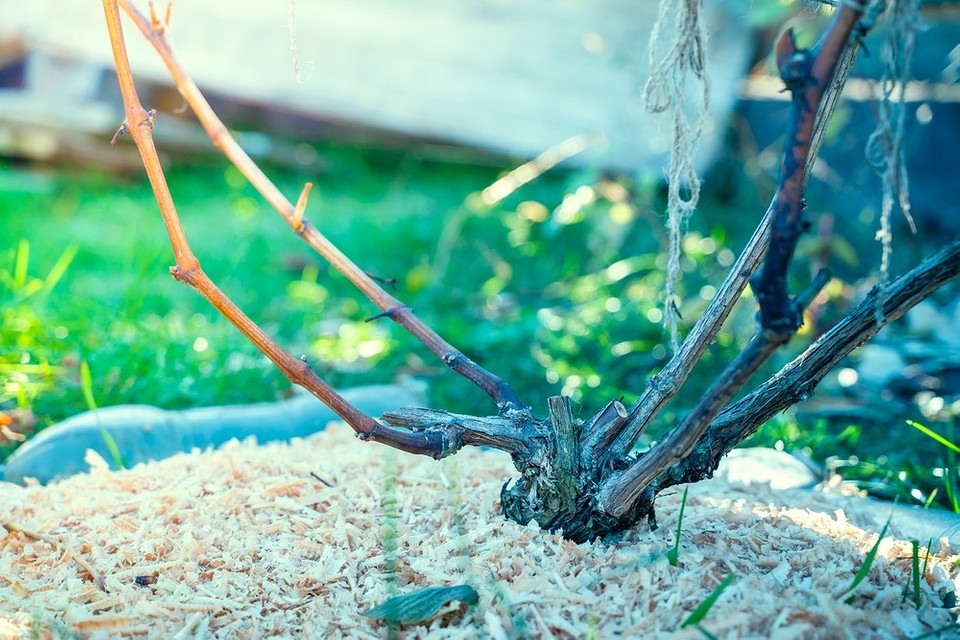

  • Опилки. Хороший теплоизолятор, очень доступный материал. Недостатком можно считать потерю изоляционных характеристик при намокании. Поэтому при утеплении опилками обязательно используют пластиковую пленку в качестве гидроизолятора.

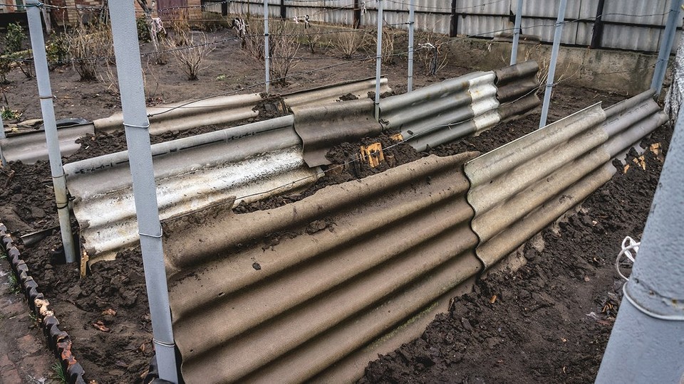

Кроме того, для обустройства укрытий используют шифер, рубероид, доски, мешковину, пластиковую пленку.

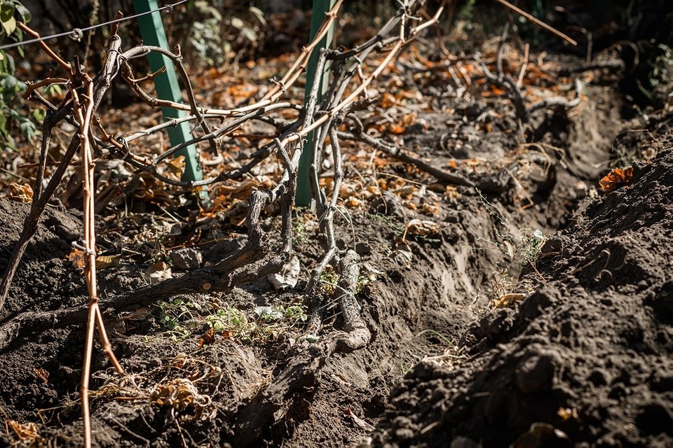

Есть еще один вариант полуукрытия — когда надземную часть куста укрывают в траншеях. Для этого около куста выкапывают неглубокие длинные ямки. Лозу аккуратно сворачивают, укладывают в траншеи, пришпиливают, потом присыпают землей. Верхняя часть плетей может оставаться на поверхности. Если ожидается холодная зима, ее лучше укрыть матами, старыми одеялами, агроволокном, т.п. Поверх сооружения натягивают пленку, чтобы внутрь не попала влага. Полиэтилен фиксируют к поверхности, иначе его сдует ветром. Обязательно оставляют небольшие отдушины, чтобы полууукрытие проветривалось.
