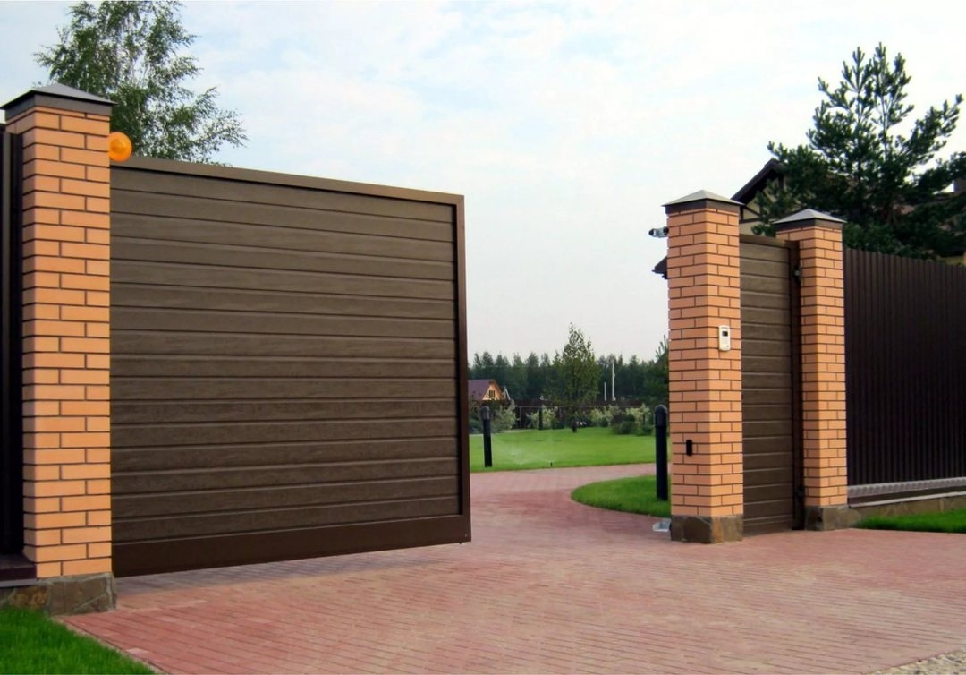

Раздвижные ворота
Система состоит из трех основных элементов: направляющие, ролики и полотно. Конструктивно это выглядит таким образом: вдоль забора монтируются роликовые опоры, по ним перемещаются ворота. Важно знать, что плоскость установки должна быть строго горизонтальной, неровности здесь недопустимы.
Фото: Instagram gatemru
Существует несколько разновидностей раздвижных систем, их общими достоинствами считаются:
- Повышенная устойчивость к ветровой нагрузке.
 - Компактность, особенно по сравнению с распашными системами.
 - Отсутствие необходимости расчищать значительное пространство, чтобы можно было открыть ворота.
Из значимых недостатков нужно учесть необходимость регулярного очищения роликов (причем зимой это придется делать намного чаще) и наличие достаточно большого количества свободного пространства вдоль забора для монтажа направляющих.

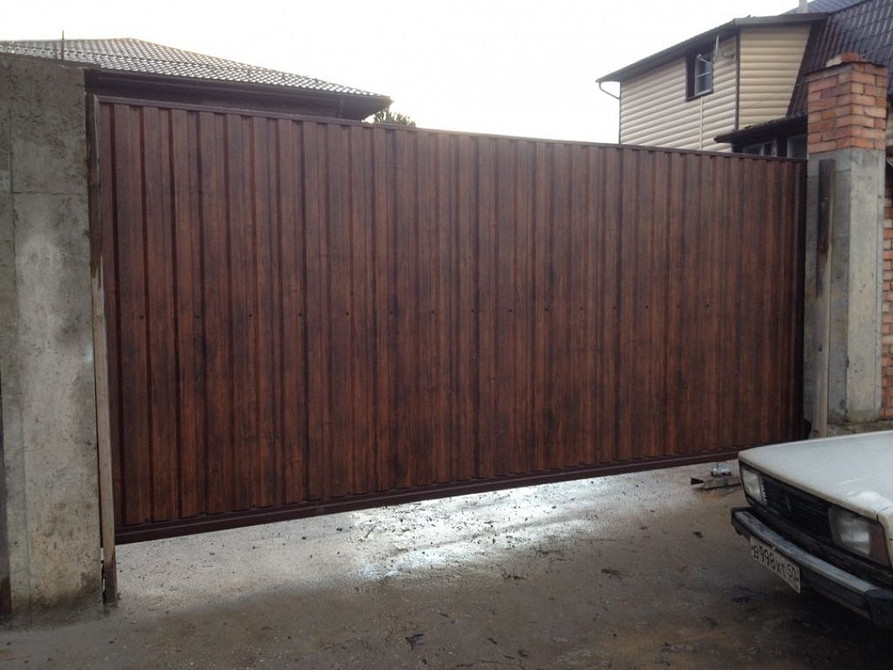

Откатная или консольная конструкция
Ее главное отличие — наличие консольных блоков, своеобразных тележек, при помощи которых сдвигается полотно ворот. При этом рама изготавливается не меньше, чем в 1,5 раза шире проема. Консольная система не ограничена по высоте, при необходимости может устанавливаться даже на малом расстоянии от земли.
Главным недостатком считается сложность проектирования и монтажа. Такие ворота в зависимости от расположения роликовых опор могут быть трех видов: с верхней, нижней и центральной консолью.

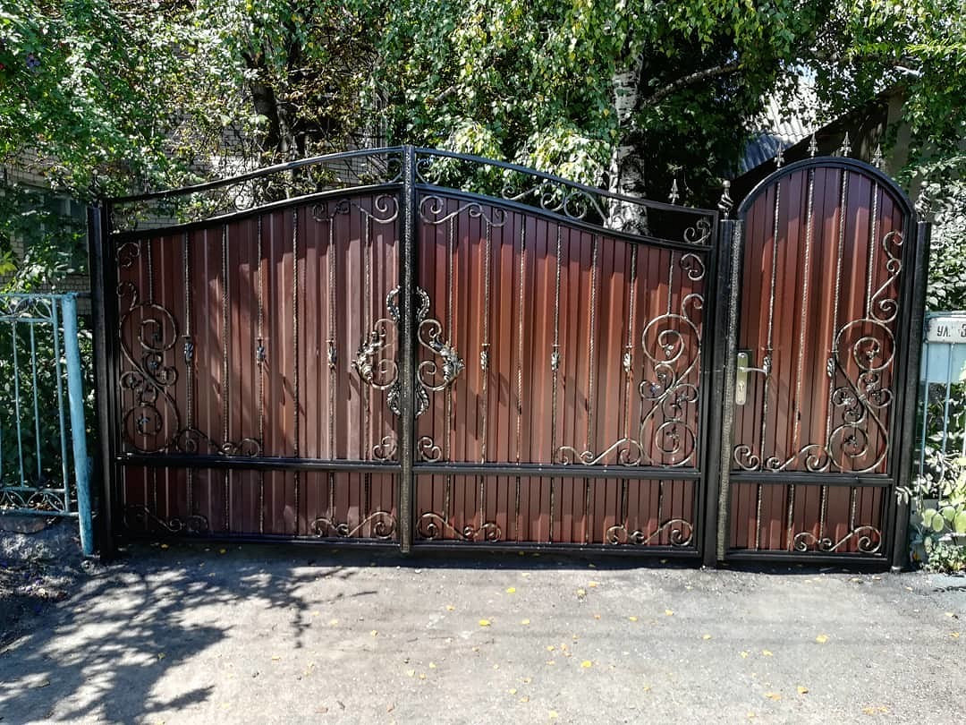

Хорошо смотрятся комбинированные конструкции, когда основной материал дополняется коваными элементами. Так можно декорировать древесину, металл, профлист и другие материалы.

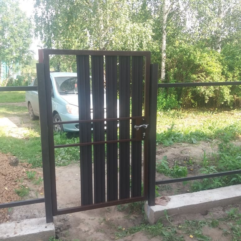

Еще одна важная деталь — наличие калитки, которая может быть установлена внутри створки или рядом с ней. В последнем случае ворота увеличивают в ширину.

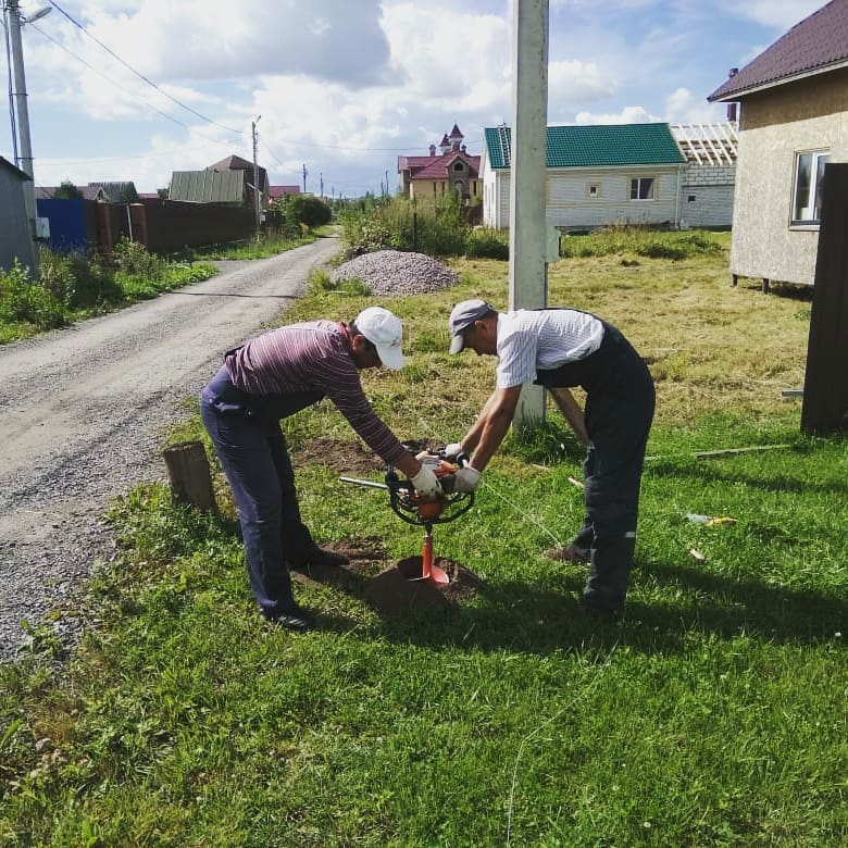

Установка опор
Способ 1: забивание столбиков
Главное достоинство этого метода — высокая скорость исполнения. Работы проводятся в такой последовательности:
- Бурим отверстие для столба, его глубина должна быть равна примерно половине планируемого заглубления. Это около 60-65 см.
 - Ставим на дно подготовленной ямы столб и забиваем его еще на 60-65 см. В процессе обязательно контролируем вертикаль будущей стойки. Для работы используем кувалду или ударную бабку.
 - Дополнительно закрепляем забитые в землю столбы. Для этого крепим их к стойкам забора или к находящимся вблизи постройкам.
Теперь опоры готовы к дальнейшему монтажу. Важно, чтобы они были установлены точно по вертикали. Использовать такие опоры можно только для легких створок, тяжелые быстро их расшатают.

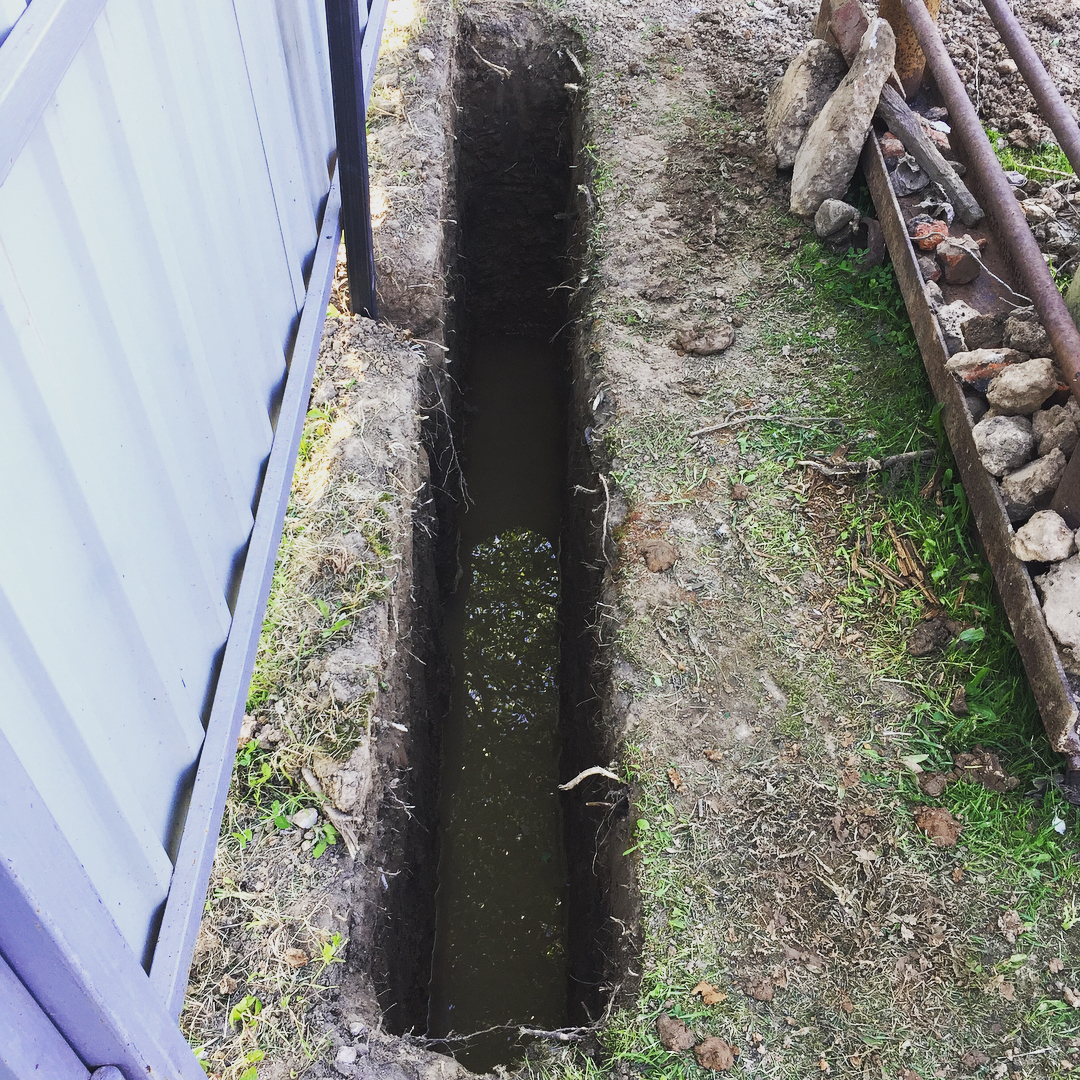

Способ 2: бетонирование
Для массивных ворот лучше использовать забетонированные опоры. Их устанавливают так:
- Бурим отверстие под столб. Его размеры соотносятся с диаметром столба, однако не бывают меньше 20-25 см. Глубина выбирается в пределах 1,5-1,9 м.
 - Готовим песчано-гравийную подушку под опоры. На дно траншеи укладываем слой щебенки и слой песка, высота каждого порядка 10 см. Материал тщательно утрамбовывается.
 - В подготовленную яму ставим столб и заливаем его основание бетоном. Выставляем опору строго вертикально и фиксируем в таком состоянии до тех пор, пока бетонная смесь не застынет.
Если для крепления опоры планируется дополнительно использовать арматурную конструкцию, что заметно ее упрочит, то арматурный стакан опускаем в землю после обустройства песчано-гравийной подушки. Столб вставляем непосредственно в него, затем проводим бетонирование. После набора раствором необходимой прочности приступаем к дальнейшему монтажу.
