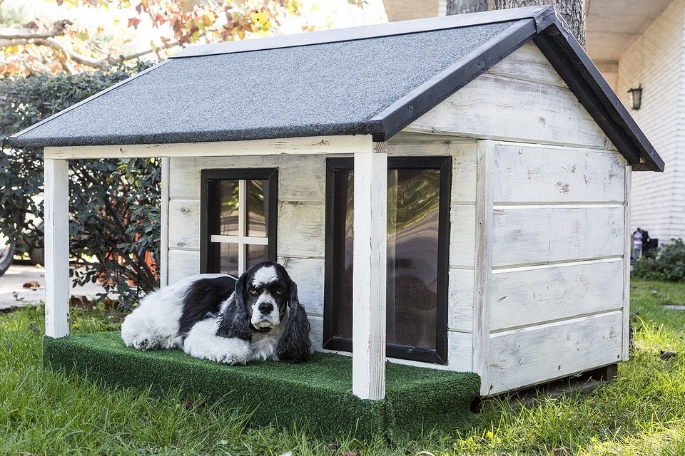

Виды и особенности вольеров
Вольеры делятся на переносные и стационарные. Первые, представляющие собой легкие клетки, проще купить в ветеринарном салоне. Их чаще используют для ухода за больным животным, содержания щенков.
Стационарную постройку тоже легко заказать в интернете. Ее привезут и соберут на участке. Перед началом строительства своими руками подсчитайте расходы на материалы, крепеж и аренду инструментов. Возможно, покупка окажется выгоднее.
Стационарные вольеры делят на летние и зимние
  • Летние — самые простые, могут выглядеть как навес над столбами с сеткой-рабицей. Их задача — временно запереть собаку, которая в остальное время свободно гуляет по участку. Они защищают животное от дождей и палящего солнца, не дают ему бросаться на курьеров и гостей.
  • Зимние — стационарные постройки с фундаментом, гидроизоляцией кровли, утеплением пола, иногда даже стен. Их создают для больших сторожевых пород, которым некомфортно жить в доме. Они должны быть полноценным домиком, в котором пес может свободно ходить.

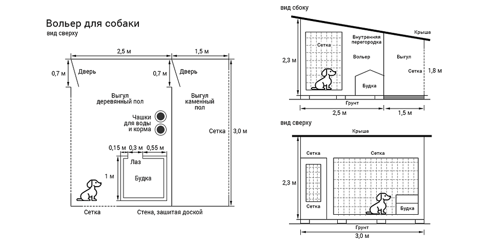

Этот вариант закрывает все потребности питомца. В нем предусмотрены места для кормления и прогулок, закрытая теплая будка, она же убежище. Сетка на части стен позволяет животному контролировать происходящее вокруг.

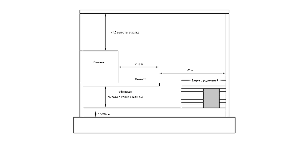

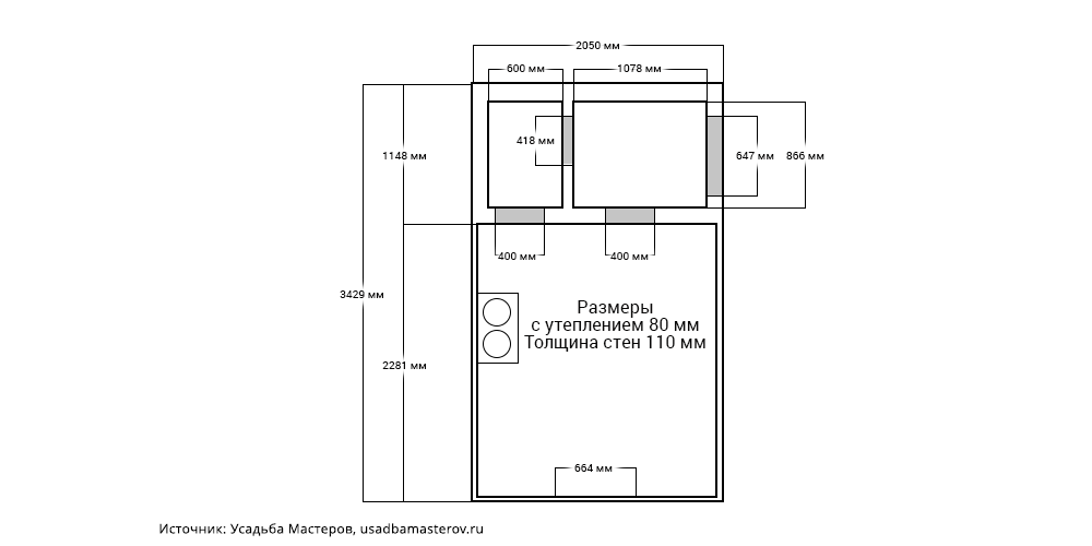

Планируем вольер для собаки: размеры и чертежи
Скорректируйте рекомендуемые размеры уличного вольера с учетом габаритов питомца и советов ветеринаров.
  • Высота в самой низкой точке — длина тела собаки, вставшей на задние лапы, +10 см запаса.
  • Длина коротких стенок — от 2 метров. Такие цифры советуют для собак любых пород. Свес крыши не учитывается.
  • Самая длинная сторона — от 3 до 5 метров, в зависимости от габаритов собаки. Ей нужно место для прогулок между стенками.
  • Если в вольере будут содержаться несколько особей или мама с щенками, добавьте 1,5-2 кв. метра, сохранив прямоугольную форму.

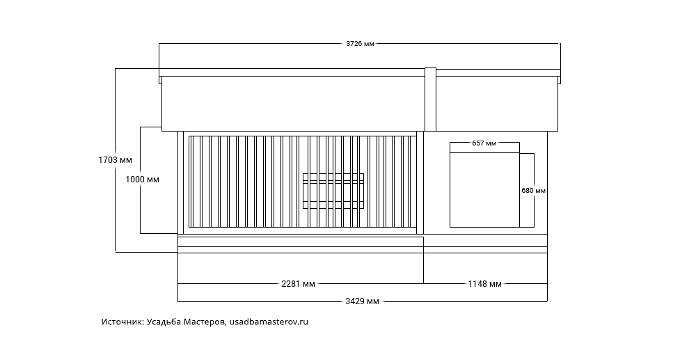

Показываем пример чертежа с развертками, по которому можно самостоятельно построить утепленный уличный загон для пса. Авторы предлагают не ставить будку, но выделить перегородкой открытый загон с тамбуром. Собака может прятаться в нем от непогоды. Достать ее или щенков поможет дополнительная калитка в боковой стенке.

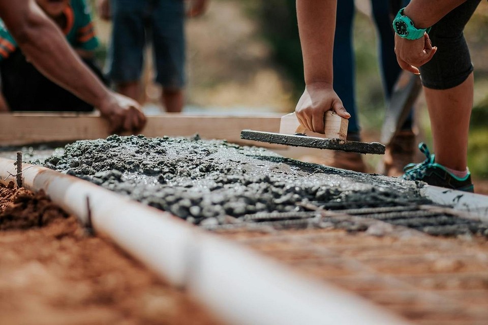

Всесезонный вольер должен обеспечивать собаке комфорт в дожди и морозы. Для этого в нем делают полы, поднятые хотя бы на 20 см над уровнем земли. И ставят постройку на полноценный фундамент. Можно сделать и монолитный, если вы готовы тратить на это время и деньги. Но проще обойтись ленточным или свайным.
Минус ленточного фундамента — высокая цена и долгое застывание бетона. Если вы хотите сделать вольер для собаки за несколько недель, используйте в качестве основания винтовые сваи. Они выдержат вес даже очень большого и высокого загона. Чтобы вкрутить их в землю, тяжелая техника не нужна. Если вы захотите перенести вольер в другой угол участка, не придется думать, что делать с полосой бетона по периметру.
Небольшую легкую конструкцию можно установить и на бетонные блоки, тщательно выровняв их. Но основание будет мокнуть, замерзать и оттаивать. Пол придется дополнительно укреплять.

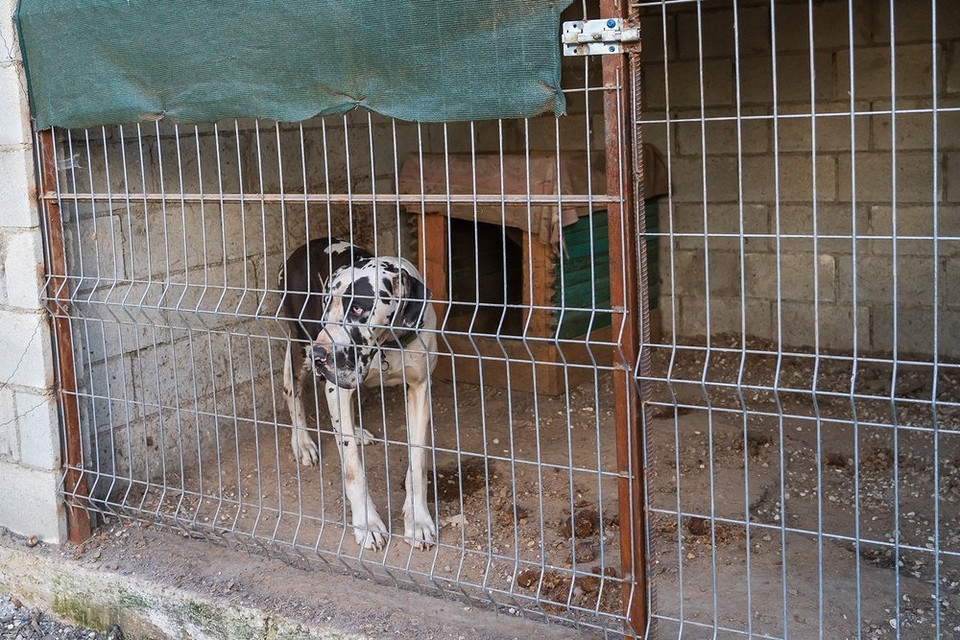

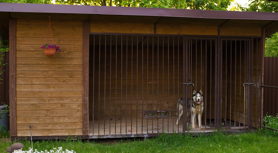

Вольер должен защищать собаку от холодного ветра и осадков, при этом позволять ей контролировать происходящее вокруг.

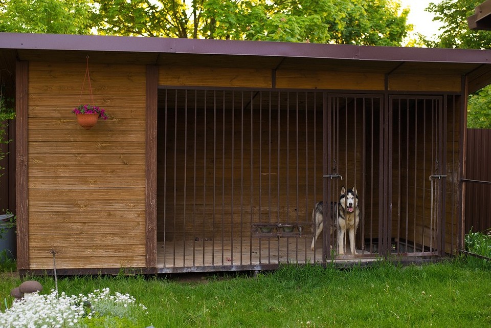

  • Для климата средней полосы оптимальными считаются вольеры с тремя глухими стенками — задней и двумя боковыми. Они защищают от сквозняков и одновременно обеспечивают хороший обзор.
  • Иногда всю заднюю часть вольера делают закрытой, оставляя небольшой лаз для собаки и дверь для хозяина. А спереди и по бокам приваривают решетки, оставляя зону выгула абсолютно открытой. Но своими руками это реализовать сложнее, чем простой вольер с будкой или лежанкой.
  • Если зимой собака будет ночевать в доме, можно сделать все стенки вольера из металлических прутьев. Но внутри необходимо предусмотреть просторную будку или иное укрытие от ветра и шума.

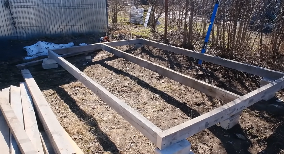

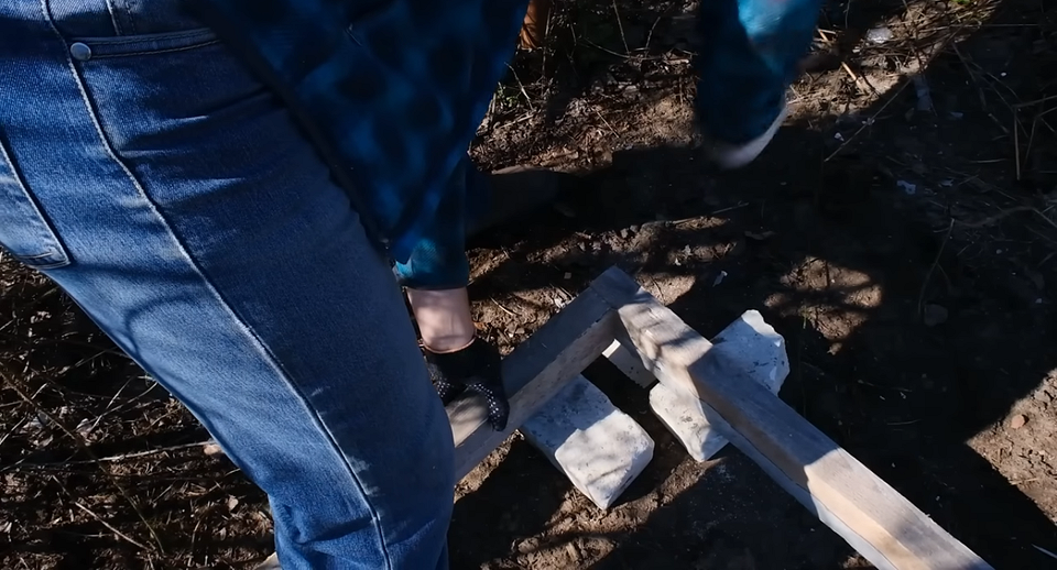

Подготовьте площадку с относительно ровной поверхностью. Отметьте углы будущего вольера и установите в каждом два опорных кирпича. Положите на них листы рубероида для защиты от влаги.
Скриншот видео с Youtube-канала Дом в деревне @domvderevne

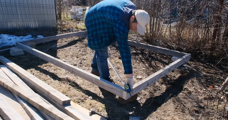

Нарежьте деревянный брус по размеру загона, уложите на основание и выровняйте пузырьковым уровнем.
Закрепите каркас саморезами.
Сделайте дополнительную поперечную балку по центру: она обеспечит жесткость конструкции.

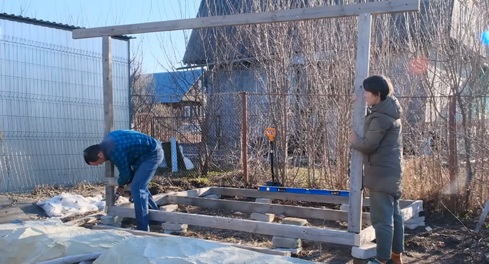

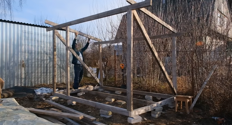

Нарежьте и закрепите брус для обвязки стен. Передняя стенка должна быть на 20 см выше задней. Это обеспечит уклон крыши для естественного стока дождевой воды.

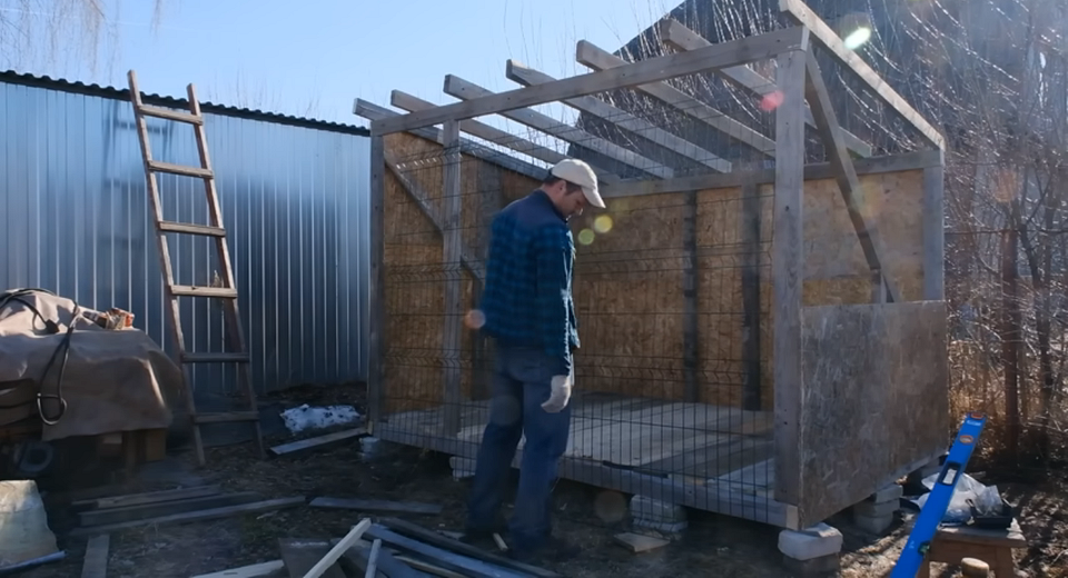

Соберите заднюю и переднюю стенки, установите диагональную балку в торце для укрепления конструкции. В передней стенке поставьте дополнительный вертикальный брусок, отмечающий будущий дверной проем.

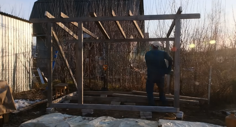

С шагом в 30-40 см уложите стропила, закрепите саморезами. Балки крыши должны выступать на 20 см, чтобы вода не заливала стены и фундамент.

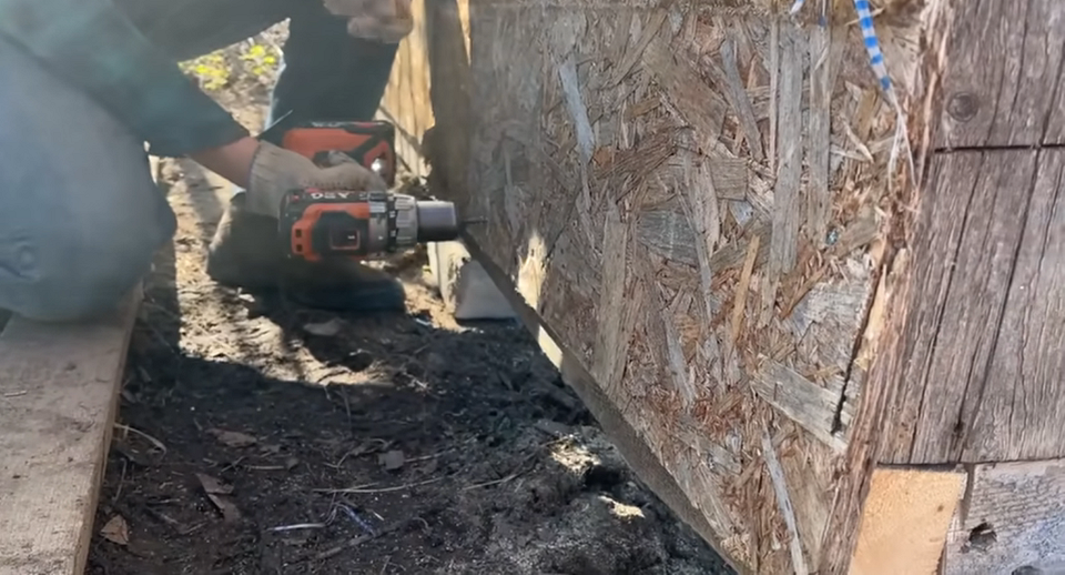

Обейте глухие торцевые и заднюю стенку листами ОСБ. Их можно обработать для защиты от влаги перед этим или после окончания строительства.

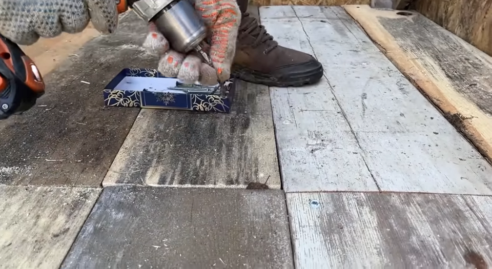

Уложите на пол шлифованную доску. Убедитесь, что на поверхности нет заусенцев, старых гвоздей, крупных сучьев.

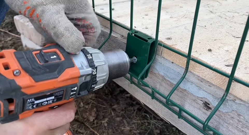

Прикрепите сетку к обвязке в нескольких местах сверху и снизу.

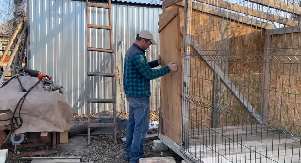

Закрепите в дверном проеме петли и навесьте дверь. Можно взять самую дешевую для улицы или бани или самостоятельно сбить из досок.

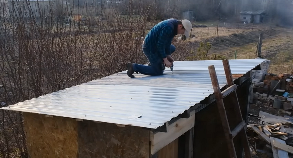

Уложите на стропила профлист, закрепите саморезами по металлу.

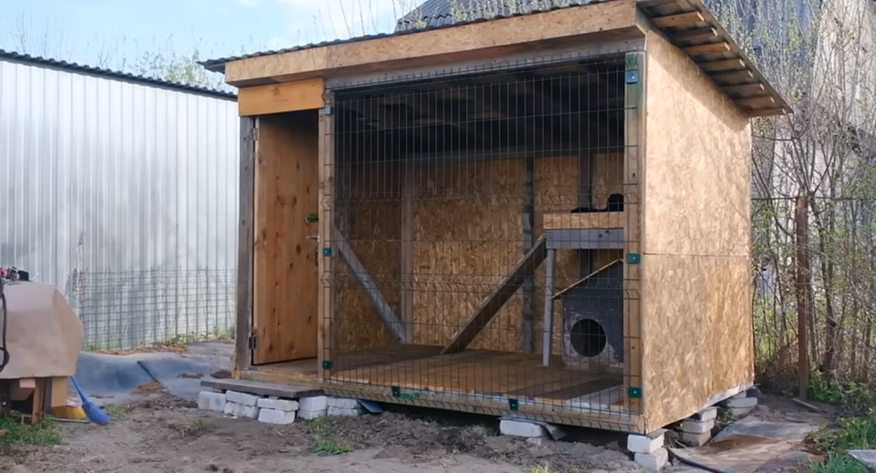

Дайте вольеру постоять несколько дней, чтобы выветрился запах строительных материалов и красок. После этого начинайте приучать собаку к нему с помощью еды или любимых игрушек.
