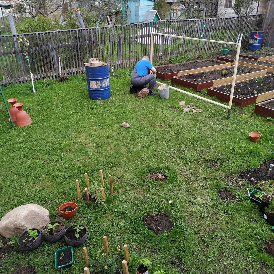

Изготовить такую систему проще всего. Самая сложная часть — установка столбов в грунт. Надежнее сделать её с помощью опалубки — трубы и смеси из песка, щебня или битых кирпичей, залитых цементом.
Устанавливаем столбы
- Столбы вставляют в ямы глубиной до 50 см.
- Устанавливают трубу — опалубку.
- Пустое пространство засыпают смесью из песка и щебня, проливают её водой для утрамбовки.
- Затем стойку заливают цементным раствором.
После установки столбов можно приступать к протягиванию горизонтальных опор. Для этого используют проволоку из меди или алюминия диаметром 3-4 мм.
Протягиваем опоры
- Нижний ряд натягивается на высоте 50 см — 80 см над землей. На него крепится кордон.
- Расстояние между рядами проволоки составляет не менее 30 см.
- Верхний ряд можно заменить на арматуру или трубы — они будут служить своеобразными распорками и укрепят всю систему.
- Также обязательный элемент системы — распорка на крайних столбах в каждом ряду, чтобы они не прогибались и не деформировались под тяжестью растения.
