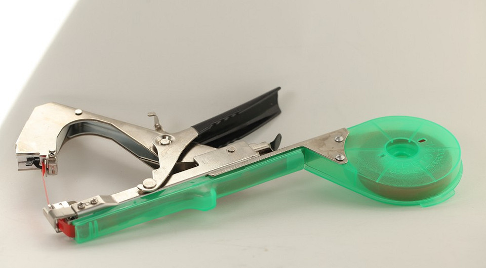

Приспособление для подвязывания растений имеет несколько названий. Его называют садовым степлером, подвязчиком, тапенером, т.д. В любом случае это инструмент, который фиксирует побег к опоре с помощью подвязочного материала. Чаще всего это неширокая полимерная ленточка, но может быть тонкая проволока или хлопчатобумажная нить. Это зависит от разновидности приспособления. Внешне инструмент очень напоминает строительный степлер, за что и получил свое название, но в отличие от него оснащен бобиной с подвязочным материалом. Она обычно крепится в нижней части устройства.

Принцип работы приспособления очень простой. Сначала нужно выбрать участок побега для фиксации, прижать его к опоре. После этого поднести тапенер так, чтобы лента обхватила стебель и опору, зафиксировать ее скобкой. После фиксации специальный нож обрезает ленту. Принцип действия аналогичен обычному степлеру, за исключением того, что дополнительно с бобины вытягивается подвязочная лента. На все это уходит не больше нескольких секунд. Пользователь может в быстром темпе обрабатывать большие площади.

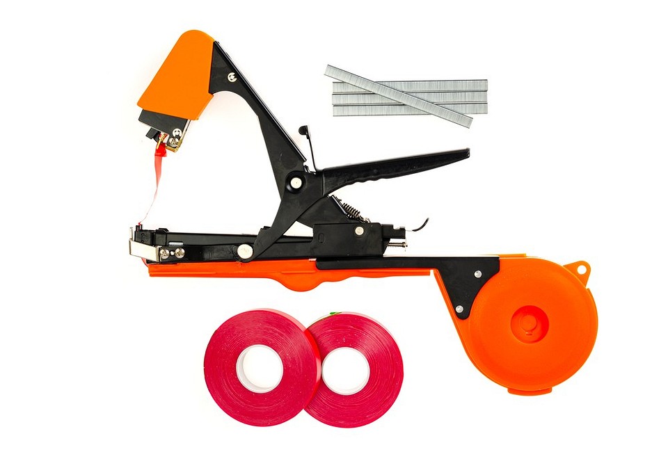

  1. Возьмите устройство в руки, найдите, где находится отсек со скрепками.
  2. Потяните за ручку, которая удерживает толкатель. Вытяните его наружу.
  3. Заполните отсек блоками со скрепками. Важно. Острия скоб должны быть направлены вниз.
  4. Вставьте толкатель обратно в степлер. Нажимайте на него до тех пор, пока не услышите щелчок. Он означает что толкатель встал на место.

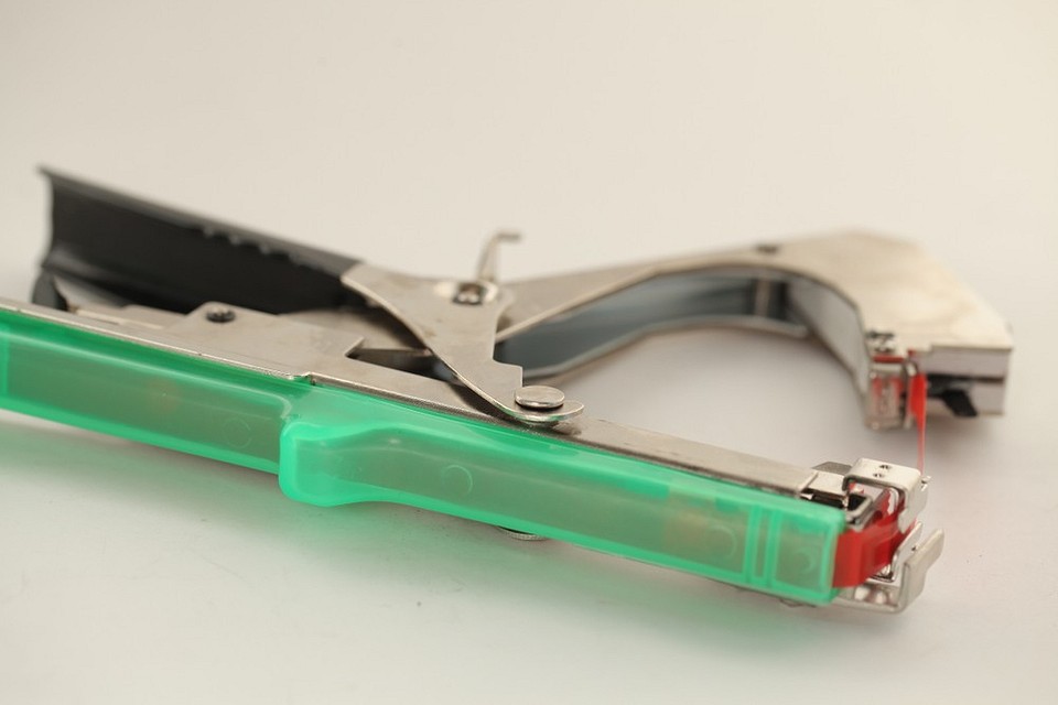

Бывает, что в процессе заправки скобы застревают. В этом случае выньте толкатель, небольшой отверткой удалите застрявшие скобки. Снова заправьте скобы в толкатель, установите его на место.

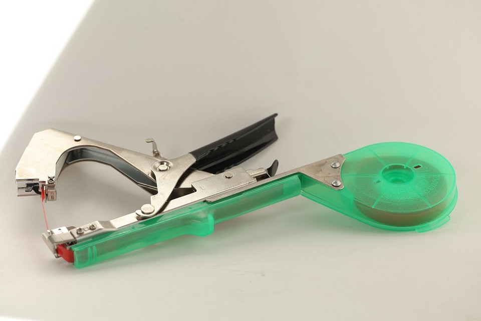

Инструкция, как заправить ленту в тапенер, тоже простая. Последовательность действий такая.
  1. Откройте крышку держателя для ленты. Обычно для этого надо надавить пальцем по центру его верхней части.
  2. Откройте длинную прямоугольную крышку, которая расположена в нижней части инструмента. Под ней проходит лента, когда направляется к рабочей части приспособления.
  3. Вставьте свернутую в рулон ленту на ее посадочное место.
  4. Отмотайте край ленточки, заведите его в направляющие, расположенные на корпусе устройства.
  5. Выведите край ленты из инструмента, отмотайте около сантиметра, направьте его вверх. Заправьте край ленточки в специальный паз на корпусе.
  6. Закройте крышку. Должен быть слышен щелчок, который свидетельствует о том, что крышка встала на место.
Теперь садовый степлер полностью готов к работе.

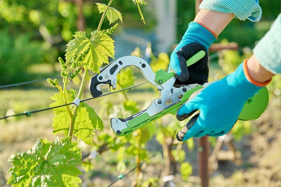

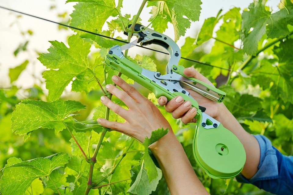

  1. Возьмите инструмент, нажмите на ручку. Нажим должен быть не слишком сильный. После этого специальный крючок захватит краешек ленты.
  2. Разожмите руку и отпустите ручку. Крючок должен вытянуть ленту. Если этого не произошло, возможно, вы нажали слишком слабо. Повторите действие, но нажмите немного сильнее.
  3. Подойдите со степлером к растению.
  4. Поднесите тапенер к участку подвязки так, чтобы побег и его опора оказались внутри вытянутой ленты.
  5. Сожмите ручку. Нажим должен быть достаточно сильным, чтобы произошло скрепление ленты скобкой. Потом устройство отрежет этот отрезок ленточки специальным ножом.
На этом рабочий цикл окончен и приспособление снова готово к использованию. Если огородник отвлекся или временно переключился на другую работу, степлер лучше всего заблокировать. Сделать это очень просто: надо нажать на ручку, а потом повернуть вниз рычажок. Важный момент. Установка блокировки ручная, а снятие с нее автоматическое. При нажатии на ручку блок снимается без каких-либо дополнительных действий.
