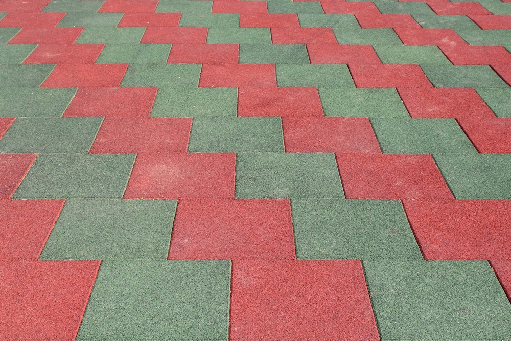

  • Резиновая. Производится из прессованной резиновой крошки. Обладает высокой влаго- и морозостойкостью, хорошо поглощает шумы, износостойка. Выпускают одно- и двухслойную облицовку. В любом случае ассортимент расцветок и форм относительно невелик.

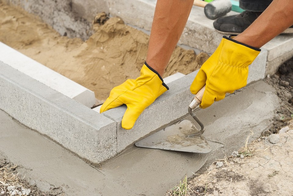

3. Монтаж бордюров
Технология укладки тротуарной плитки предполагает обязательную установку бордюрных камней. Они служат опорой краям сооружения, не дают ему «расползаться» из-за вспучивания грунта. Бордюры закрепляют на бетонный раствор. Работы выполняют в такой последовательности.
  1. Готовят посадочные места под бордюрные камни. Для этого по краям подготовленной ямы выкапывают небольшие траншеи. Их глубина должна быть 7-10 см, ширина — на 3-5 см больше ширины бордюра.
  2. Замешивают бетонную смесь из цемента, песка и щебня. Пропорции — 1:3:2. Воды добавляют столько, чтобы получился густой раствор.
  3. Начинают с заливки жидкого бетона небольшими порциями в подготовленные ямки. Его распределяют по основанию, ставят камень, выравнивают по натянутому шнурку, осаживают деталь резиновой киянкой.
  4. Аналогично устанавливают все бордюры.
После установки всех элементов нужно дать раствору сутки или чуть больше на первоначальное отвердение.
