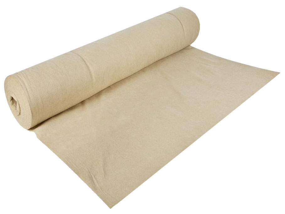

Иглопробивное
Распушенные волокна прошивают специальными иглами, тем самым скрепляют их между собой. Иголки многократно прокалывают материал, чем скрепляют его в разных местах в хаотическом порядке. В результате получается довольно рыхлое полотно, по своему виду оно напоминает войлок. Оно пластичное, хорошо пропускает воду и отфильтровывает сыпучие частицы.

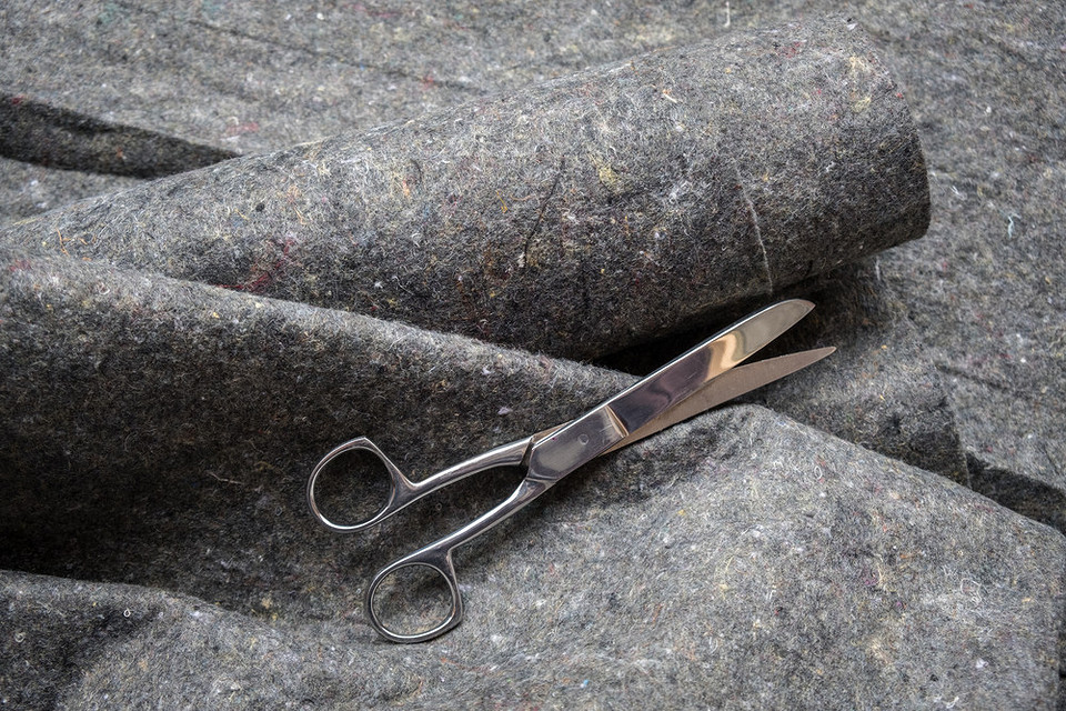

Несмотря на то, что весь нетканый геотекстиль способен к фильтрации, для дренажных систем лучше всего выбирать иглопробивные полотна. Они лучше других пропускают влагу. Важно обращать внимание на волокнистый состав. Считается, что лучший текстиль для дренажа делают из полипропилена. Он эластичный, прочный, хорошо выдерживает нагрузки и пропускает влагу. Смесовый геотекстиль станет не лучшим выбором. В его составе искусственные и натуральные волокна. В условиях постоянной влажности органика очень быстро сгнивает, и материал теряет свои эксплуатационные характеристики.

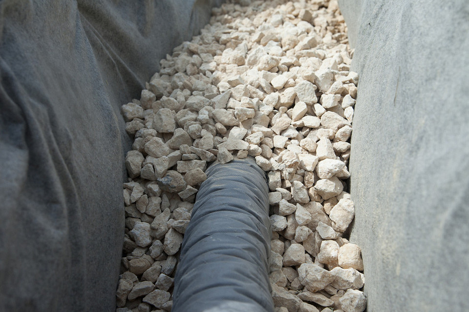

Особенности укладки геотекстиля под щебень для дренажа

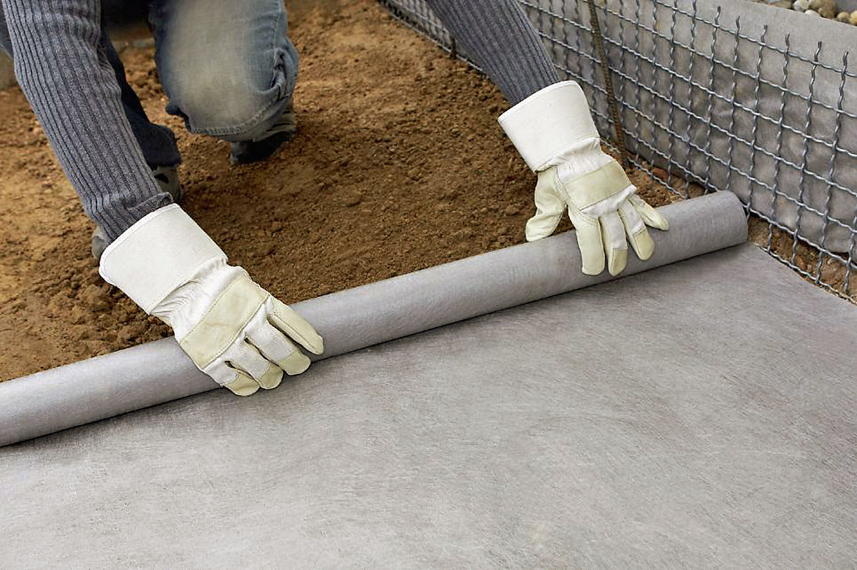

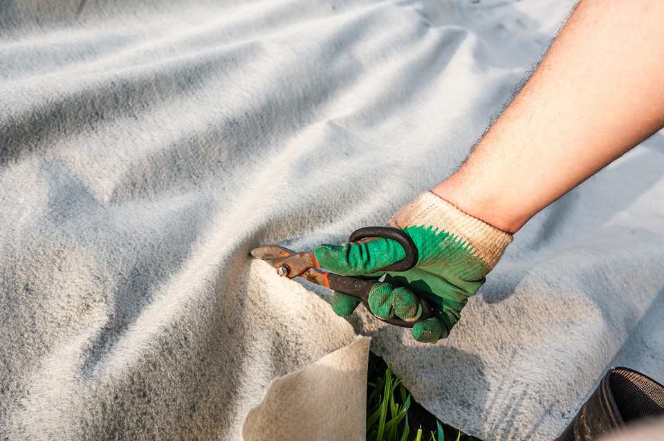

При обустройстве дренажа из щебня и геотекстиля важно соблюдать правила, тогда система прослужит долго. Прежде всего надо помнить, что полипропиленовые полотна очень чувствительны к УФ-излучению. Их разворачивают и раскраивают непосредственно перед монтажом, стараются побыстрее засыпать. Полотно с повреждениями нельзя укладывать в дренаж. Испорченный участок вырезают и заменяют целым.

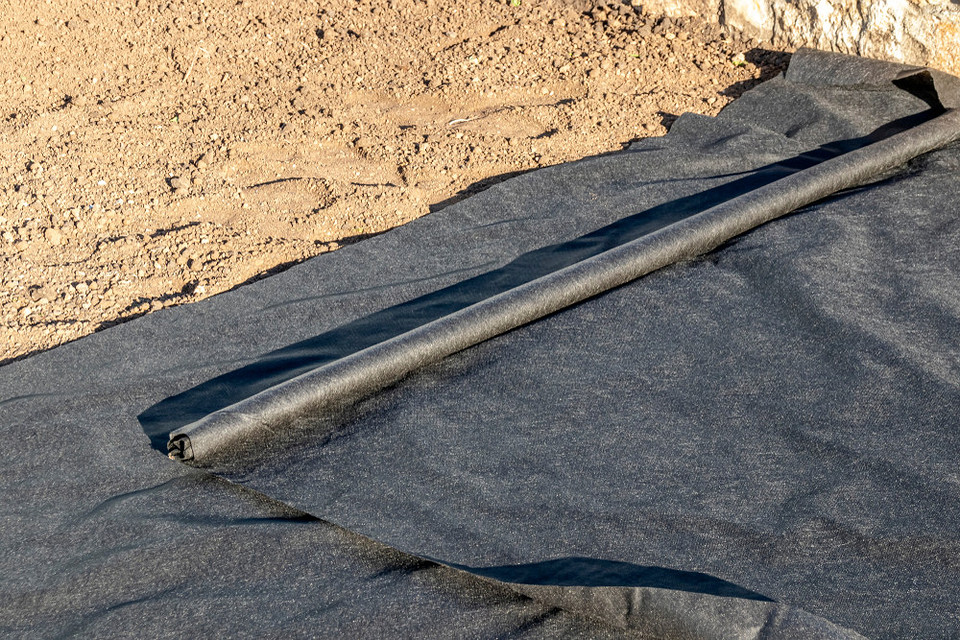

Геополотно укладывают в подготовленную траншею так, чтобы обернуть им щебень с уложенными в него трубами. Причем сверху обязательно должен быть нахлест. Его средняя величина — 10-15 см, для нестабильных почв нахлест увеличивают до 45-50 см. Края уложенной с нахлестом полосы обязательно фиксируют. Края траншеи должны быть ровными, без выступов и острых неровностей, чтобы не повредить материал.
Геополотно укладывают на основание подготовленной траншеи, плотно прижимают к стенкам, тщательно разравнивают. После этого придавливают лежащие на поверхности края каким-либо грузом, чтобы они не упали внутрь. Потом засыпают слой щебенки, ее высота должна доходить до уровня укладки дренов. Дренажные трубы оборачивают геотекстилем, укладывают на щебень, засыпают. После этого освобождают края геополотна, укладывают их внахлест на щебень, скрепляют между собой. Засыпают готовый влагоотвод почвосмесью.
