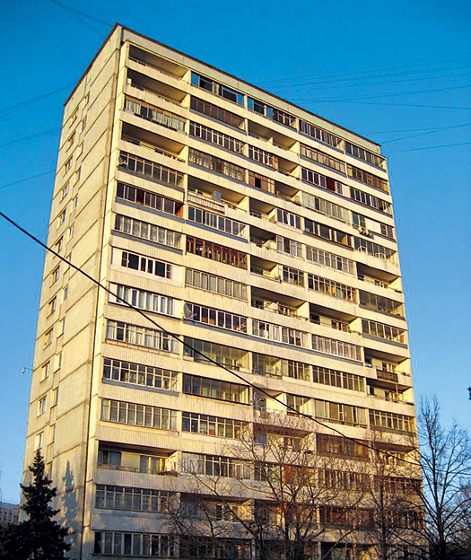

Рассмотрим перепланировку двух типов двухкомнатных квартир в каркасно-панельных домах серии МГ-601, имеющей различные модификации. Каркас - из железобетонных колонн (40x40см) на каждых двух этажах, межквартирные и внутренние поперечные и продольные несущие стены - из железобетонных панелей (толщина 14см). Наружные стены выполнены из керамзитобетонных блоков (иногда из кирпича) толщиной 34см. Межкомнатные перегородки гипсобетонные, поэтому перепланировка квартир возможна, но кухни, где установлены газовые плиты, должны изолироваться дверями от жилых комнат.
