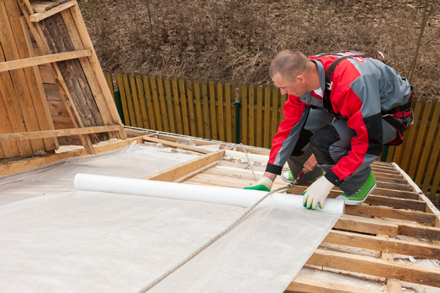

Этап 2. Монтаж нового пароизоляционного слоя
После демонтажа приступают к укладке пароизоляции. В системе применяют пароизоляционную пленку ТЕХНОНИКОЛЬ для скатных кровель, обладающую способностью частичной диффузии водяного пара для создания оптимального влажностного режима внутри помещения. Стыки пароизоляционной пленки проклеиваются самоклеящейся акриловой лентой ТЕХНОНИКОЛЬ, которая служит для соединения пароизоляционных пленок, кровельных мембран и других строительных изделий из искусственных материалов.
