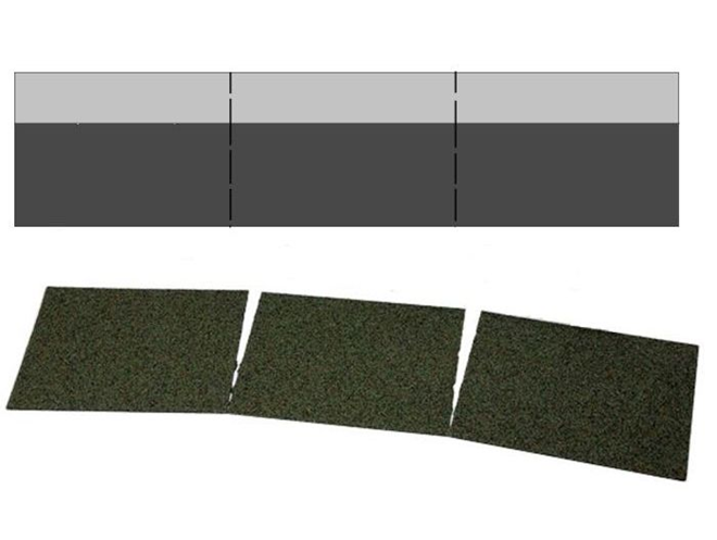

Чтобы качественно смонтировать эти элементы используется коньково-карнизная черепица, входящая в общую систему гибкой черепицы ТЕХНОНИКОЛЬ SHINGLAS. Сразу отметим, что для форм вырезки "Соната" и "Трио" ТЕХНОНИКОЛЬ SHINGLAS необходимые элементы также можно сделать из рядовой черепицы.

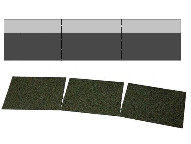

Гонт коньково-карнизной черепицы для удобства монтажа в заводских условиях разделен перфорацией на три равных части.

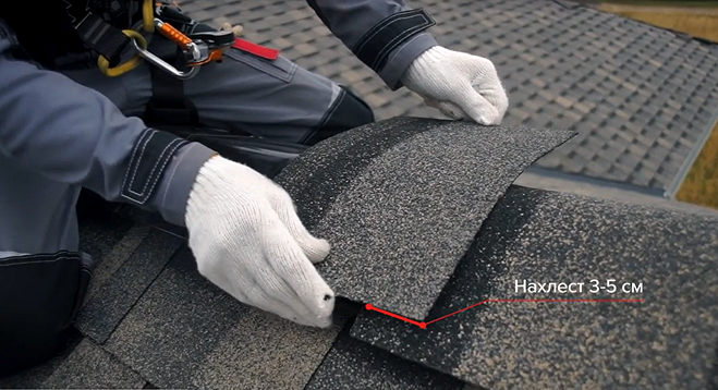

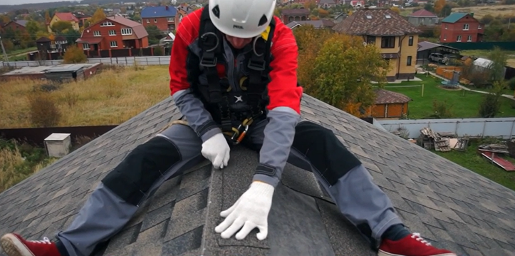

При монтаже ребер отделенные элементы крепятся к ребру кровли по направлению снизу вверх, с нахлестом друг на друга в 3-5 см. Каждый элемент крепится к сплошному основанию кровли четырьмя гвоздями — по два на каждый скат, с отступом в 2-3 см от края элемента. Это очень простая операция, которая не займет много времени.
После укладки ребер можно приступать к последнему аккорду — монтажу конька. Отметим, что конек — не только верхний горизонтальный стык двух плоскостей скатной кровли, закрытый гонтами гибкой черепицы. Это система по вентиляции и удалению излишней влаги из подкровельного пространства.

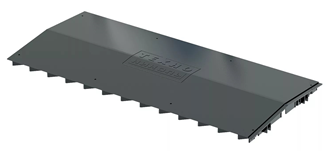

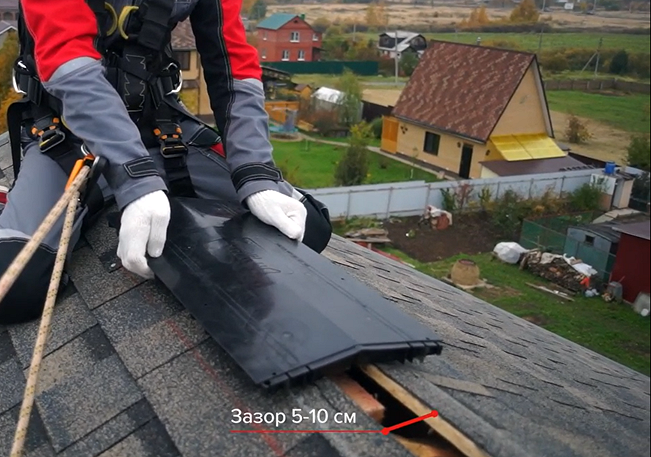

Поэтому, сперва на ребро конька устанавливается специальный коньковый аэратор ТЕХНОНИКОЛЬ. Для этого в сплошном основании кровли делается сквозной зазор почти всю длину конька, шириной 5-10 см. Здесь важно учесть два условия. При устройстве зазора надо внимательно следить, чтобы не повредить несущие конструкции кровли, и зазор не должен доходить до краев кровли в среднем на 50 см.

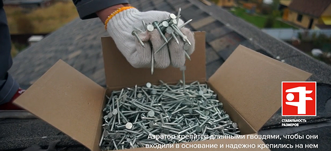

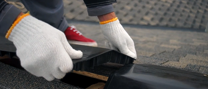

Далее укладываем аэратор, который крепится к сплошному основанию шурупами. Длина одного аэратора — 61 см. При расчете комплектующих это необходимо учитывать. Элементы имеют по краям специальные защелки для крепления друг к другу.

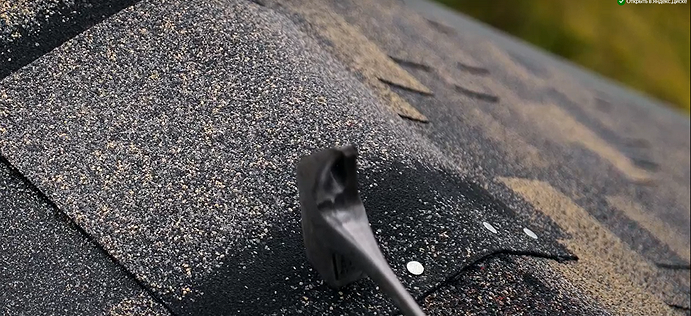

Поверх аэратора укладываются разделенные элементы коньково-карнизной черепицы, подрезанные с учетом ширины аэратора. Элементы крепятся к аэратору кровельными гвоздями длиной 45 мм, и укладываются внахлест, закрывая гвоздевое крепление предыдущего элемента черепицы. Длина гвоздей не может быть короче, потому они должны надежно закрепляться в сплошном основании кровли.
