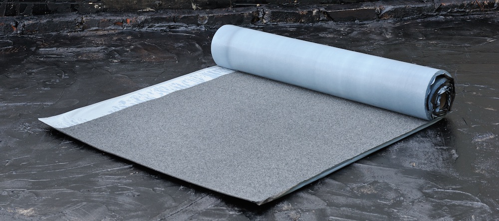

Именно под такие нужды специалисты компании ТЕХНОНИКОЛЬ разработали самоклеящийся гидроизоляционный материал на прочной полиэфирной основе с крупнозернистой посыпкой — «Гидроизоляция плоской кровли ТЕХНОНИКОЛЬ».

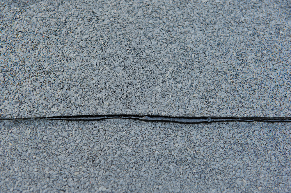

Отметим, что скорость монтажа самоклеящейся гидроизоляции в три раза выше, чем наплавляемой. Продольные самоклеящиеся полосы обеспечивают надежную гидроизоляцию в местах нахлестов рулонов.

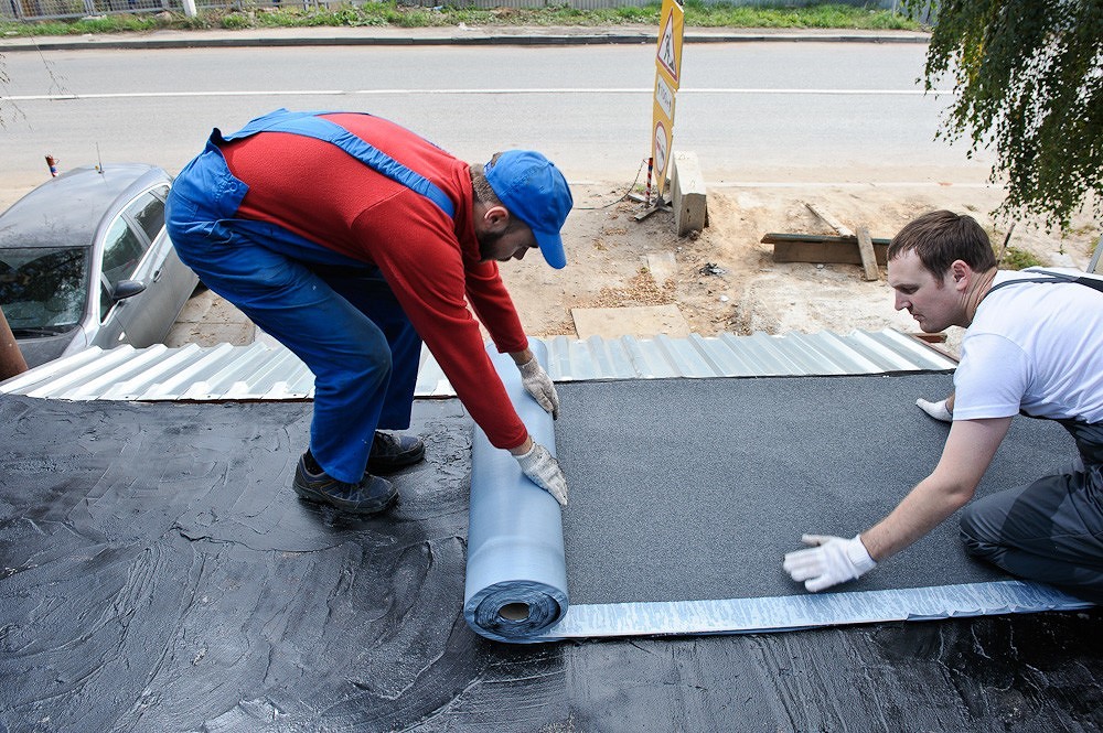

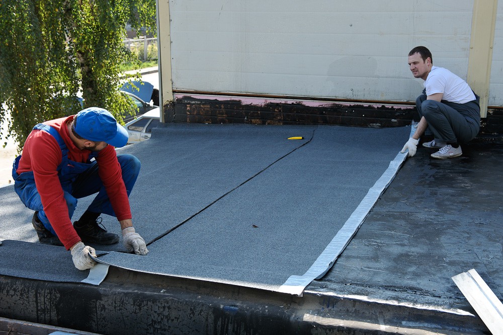

Как правило, все плоские кровли делаются с небольшим уклоном, чтобы на них не застаивалась вода, поэтому необходимо учитывать ее движение и располагать перехлесты на материале по движению воды, чтобы влага не застаивалась. Соответственно, укладку гидроизоляции необходимо вести снизу-вверх, параллельно карнизному свесу.

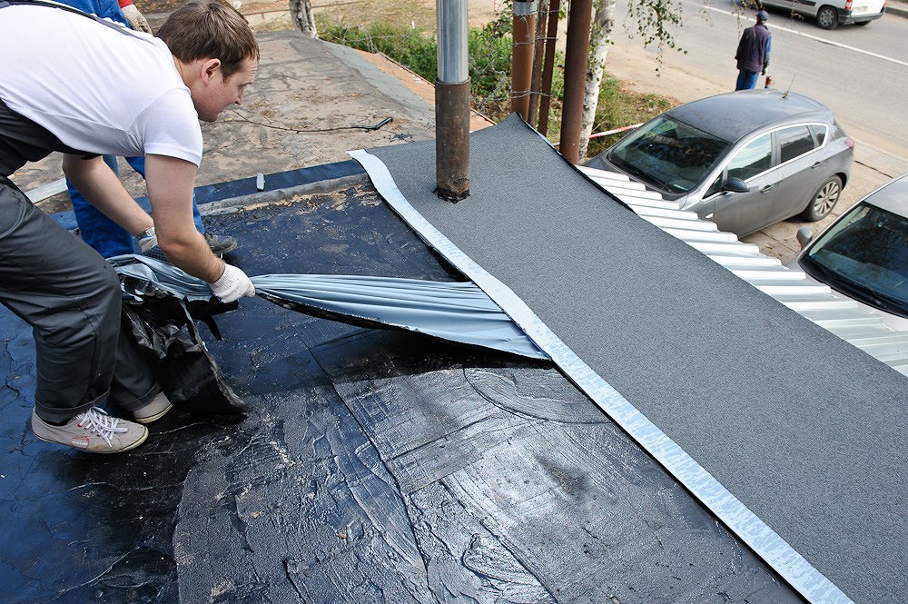

Кровельным ножом нарезается материал необходимой длины, после чего он обратно скатывается в рулон. Далее, аккуратно снимая защитную пленку, рулон раскатывается по поверхности и прижимается. В местах бокового нахлеста у рулона есть специальная битумная полоса, которая позволяет контролировать ширину нахлеста и легко осуществить перехлест материала. Для усиления сцепления его рекомендуется прокатать тяжелым валиком.

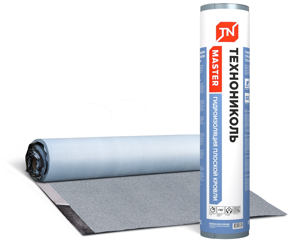

Размер рулона — 8 х 1 м, масса —5 кг/м2, толщина — 4,2 мм. Рулоны сделаны таким образом, чтобы их было удобно самостоятельно транспортировать и поднимать на кровлю. То есть все операции может выполнять один человек.
