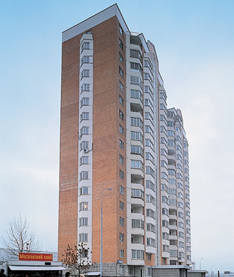

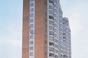

Усовершенст-вованные жилые дома серии П44Т собираются из рядовых и угловых секций по принципу конструктора и имеют Т-образную или П-образную конфигурацию в плане. Вкаждой секции расположены одно-, двух- и трехкомнатные квартиры. Толщина наружных стен (трехслойные панели, облицованные кирпичом)- 300мм, внутренних (железобетонные плиты)- 140 и 180мм. Гипсолитовые перегородки имеют толщину 80мм, железобетонные перекрытия- 140мм. Вентиляция естественная вытяжная, осуществляется через вентиляционные каналы в санузле и коридоре, холодная и горячая вода подается от городской сети

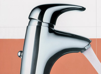

Смеситель
для раковины Elegance, HANSGROHE, $96

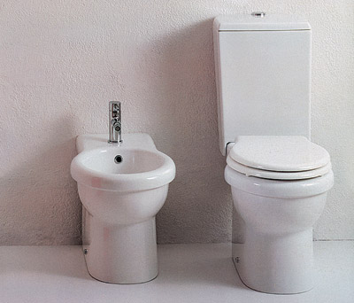

Унитаз и биде KERASAN (Италия), $450

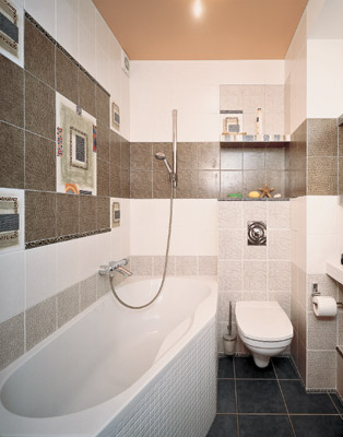

Плитка Freestyle, STEULER (Германия), $22/м2

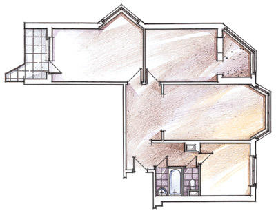

Инсталляционную систему крепления унитаза (KERAMAG) скрыли за компактным коробом из влагостойкого гипсокартона. Короб и стены облицевали плиткой STEULER с использованием клея "Атлас плюс". Над ванной- декоративное керамическое панно. Потолок натяжной (BARISSOLE). Душ, штанга, шланг- GROHEРасширить и по возможности более рационально оборудовать ванную комнату и туалет- вот одна из задач, которую должны были решить хозяева в процессе ремонта своей трехкомнатной квартиры в доме серии П44Т (тип 3-3). Наращивать площадь задумали за счет коридорчика, ведущего из прихожей на кухню. Предварительно получили все разрешительные документы, проект перепланировки согласовали с авторами данной серии домов в МНИИТЭП и в Межведомственной комиссии. По завершении работ план реконструированной квартиры зарегистрировали в БТИ.

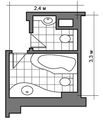

Итак, сначала была снесена старая перегородка между ванной и туалетом. Новые перегородки возвели таким образом, что получились два совершенно других помещения. Одно- ванная комната хозяев дома (с ванной, умывальником и унитазом), второе- гостевой санузел (с душевой кабиной, умывальником и унитазом). Участки бетонных стен выравнивали, используя технологию крепления гипсокартонных листов на металлический каркас. Внутри гипсокартонных перегородок был проложен утеплитель и звукоизолятор Isover. Стены и сантехнические короба, внутри которых скрыты стояки и разводка труб, отделали кафелем. При этом подбирали плитку от STEULER различных цветов и форматов. Ахозяйскую ванную комнату украсили еще и керамическим панно (размером 4050см) той же

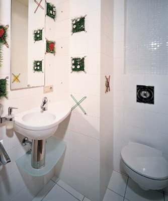

Вгостевом санузле установили небольшую раковину, которую очень украшают хромированные детали, цилиндрический сифон и угловой смеситель от GROHE. На стенах- керамическая плитка Freestyle (STEULER) фирмы. Полы в санузлах покрыли керамической плиткой разных цветов и фактур. Получилось очень нарядно и живописно. Соответственно проекту закупили плитку нескольких коллекций. Для ванной комнаты использовали серию Katanga, выполненную по мотивам традиционных африканских орнаментов, а в облицовку санузла включили оригинальные «растительные» вставки из Freestyle.
Электропроводку в санузлах заменили, установив розетки и выключатели в местах, намеченных в проекте, согласно схеме расстановки мебели и электроприборов. От нового электрощитка с автоматами проложили провода к источникам освещения в потолке, стенах и нишах, кухонному оборудованию и стиральной машине. Кроме того, заменили трубы водоснабжения- прежние отрезали и смонтировали новую разводку. Ведь теперь, когда планировалось создать два санузла, требовалось увеличить и количество сантехприборов, и к тому же все они должны были быть установлены в новых местах. Для водоснабжения и канализации, а также для подведения горячей воды к полотенцесушителям проложили современные пластиковые и металлополимерные трубы. Водопроводные стояки в обоих санузлах оставили нетронутыми. Кним присоединили коллекторы разводки металлополимерных труб, смонтировали фильтры воды и манометры водяного давления. Помещения оборудовали унитазами со встроенными бачками (KERAMAG) и инсталляционной системой крепления (GROHE). Вгостевом санузле установили компактный умывальник (Joly, KERAMAG) с угловым смесителем, а для хозяйской ванной комнаты подобрали очень удобную белую встраиваемую чашу Joly с покрытием Kera Clean и хромированными розеткой, смесителем и сифоном (также от KERAMAG). Экран, закрывающий низ ванны, облицевали мелкой плиткой.

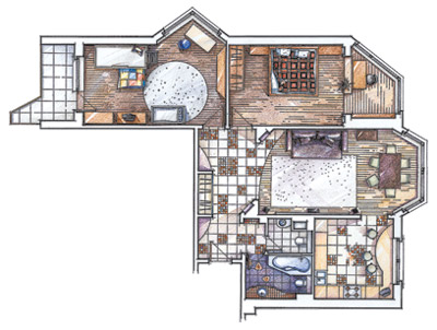

План санузла
План до реконструкции
План после реконструкции
