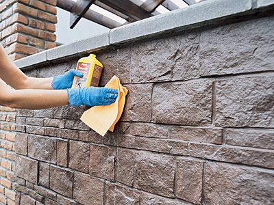

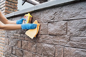

Избавиться от выступившей на камне соли при помощи воды и жесткой щетки удается далеко не всегда. Борьба с высолами состоит из двух этапов: очистка с применением смывок и защита стен от повторного возникновения белесых потеков посредством гидрофобизаторов.
Смывки и растворители для удаления высолов представляют собой смесь кислот органического и (или) неорганического происхождения. На сегодняшний день на рынке есть немало средств как импортного производства (Alkutex Combi WR и Alkutex AC Klinkerreiniger-Paste компании REMMERS, Германия; Extraclean от INDEX, Италия; Keranet от MAPEI, Австрия), так и отечественного: очиститель "Типром ОФ" от "САЗИ", серия "Пента-860", "Пента-870", "Пента-880" от "ПЕНТА", "Очиститель стен" от "БЕРАТЕХ" идр. Стоимость данных составов- от 120 до 400руб./л. Расход в среднем составляет 0,3-0,5л/м2.
Однако не стоит спешить радоваться при виде выставленных в строительных магазинах разнообразных емкостей с надписью "удаляет высолы". Дело в том, что состав высолов всегда многокомпонентен. Они бывают карбонатно-кальциевыми, карбонатно-натриевыми и сульфатно-натриевыми. Иуниверсальной смывки для всех видов высолов, увы, не существует. Есть два пути: вызвать специалиста, который возьмет пробу с солевых потеков и порекомендует нужное средство, или действовать самостоятельно "методом проб и ошибок"- не подошел один препарат, попробовать другой.
Поскольку в состав средств нередко входят вредные для здоровья вещества, необходимо соблюдать меры предосторожности: работать в защитных очках, резиновых перчатках, не допускать попадания смывки на кожу. Очищающий препарат наносят на поверхность стены при помощи кисти, щетки или валика, выдерживают в течение 10-30мин, а затем остатки раствора смывают водой.
После проведенной очистки стен их нужно защитить от влаги, для чего используют гидрофобизаторы. Кстати, специалисты рекомендуют такую обработку обязательно проводить раз в год. Гидрофобизаторы- это кремнийорганические вещества (силоксаны), не создающие сплошную защитную пленку, но обладающие водоотталкивающими свойствами. Состав наносят кистью либо распылителем в два слоя. Гидрофобизаторы бывают жидкими и пастообразными. Среди представленных на рынке гидрофобизаторов можно выделить FuncosilSNL и FuncosilOW от REMMERS, Asolin-WS от SCHMBURG (Германия), "Полифлюид" от ALPA (Франция), "ТипромК" от "САЗИ" идр. Средняя стоимость составов- 250-380руб./л. Расход веществ составляет 0,25-0,5л/м2.
Влагозащитные средства есть также практически у всех известных российских производителей искусственного камня: например, аквафобизатор "Вилла да Винчи" от VILLA DA VINCHI, силиконовый гидрофобизатор Chelsea от CHELSEA GROUP, гидрофобизатор "Артстоун" от компании "ИДЕАЛЬНЫЙ КАМЕНЬ" идр.
Тщательно проведенная двухэтапная обработка высолов дает отличные результаты и предотвращает появление солевых потеков в дальнейшем.
