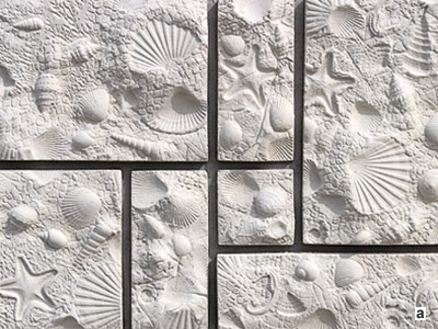

"Морская фантазия" Время создавать камни "ИДЕАЛЬНЫЙ КАМЕНЬ"

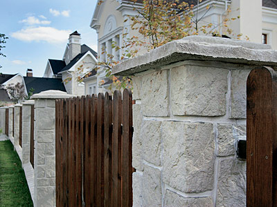

Ограда, облицованная искусственным камнем, а рядом- альпинарий с натуральным колотым камнем. Оригинал и копию отличить практически невозможно Время создавать камни "ИДЕАЛЬНЫЙ КАМЕНЬ"

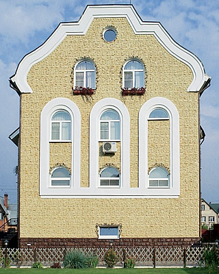

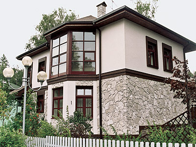

Углы дома, цоколь, оконные и дверные проемы отделаны камнем "Бут" ("ИДЕАЛЬНЫЙ КАМЕНЬ")- от 840руб./м2 Время создавать камни "ЭКОЛИТ КОНСОРЦИУМ"

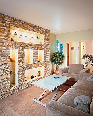

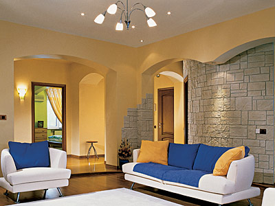

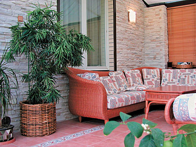

В интерьерах искусственный камень может стать прекрасным фоном для предметов мебели и декора Время создавать камни EUROKAM
На фоне стены, облицованной искусственным камнем под кирпич из серии Anticbrick (EUROKAM), камин, по стилю напоминающий русскую печь, смотрится просто великолепно! Время создавать камниФото Евгения Лучина

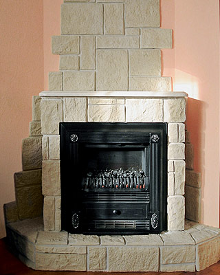

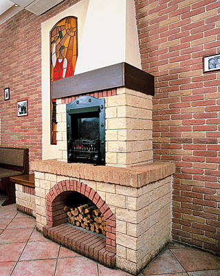

Камин облицован искусственным камнем "Салон-де-Прованс" (CHELSEA GROUP)- 761руб./м2 Время создавать камниФото Дмитрия Минкина

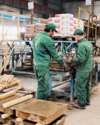

Искусственный камень получают методами вибролитья или вибропрессования. Впервом случае подготовленную смесь заливают в формы и подвергают вибрации на специальном оборудовании, во втором- ее еще дополнительно утрамбовывают с помощью пресса.
Через неделю камень набирает прочность до 60%, и его уже можно перевозить. Окончательный же срок готовности продукции- 28 дней со времени формования. Если выбранного вами товара на складе нет, но его обещают изготовить и поставить через 2-4 дня, вряд ли стоит иметь дело с таким производителем. Не затвердевшие до конца искусственные камни могут сильно деформироваться во время транспортировки, да и монтировать полуфабрикат ни один специалист вам не порекомендует.

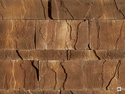

Готовое изделие выглядит следующим образом: внутренняя сторона его плоская, слегка шершавая, а иногда- рельефная (для обеспечения лучшего сцепления с клеевым составом). Наружная- максимально приближена к внешнему виду природного аналога. Но какой бы интересной ни была фактура искусственного камня, без окрашивания он выглядел бы скучно и заурядно- серым, как обычный бетон. Обрести окончательную "натуральность" ему помогают красящие пигменты, от качества которых напрямую зависит такой показатель, как цветостойкость. Наиболее широко распространенный способ окрашивания- введение пигмента в состав смеси. Существуют и другие варианты. Так, некоторые компании заливают краску в формы перед заполнением смесью, что позволяет прокрашивать изделия достаточно глубоко, а неравномерность окраски максимально приближает "копию" к оригиналу. Оба этих способа могут применяться самостоятельно или дополнять друг друга. Есть еще и третий вариант- поверхностное окрашивание готовых изделий. Чаще всего данный метод используют как дополнительный, но недобросовестные производители, экономя на затратах, красят только верхний слой камня. Распознать такую дешевую имитацию можно, если отколоть от изделия небольшой кусочек. Место скола продемонстрирует, что камень в массе не окрашен. Впрочем, откалывать куски от камня вам вряд ли какой-либо продавец позволит, поэтому лучше ограничиться внимательным изучением образцов, расположенных по краям выставочного стенда- обычно, чтобы вписать их в размер стенда, камни подпиливают или разламывают. Вот тут-то и можно определить, прокрашен камень на всю толщину или только поверхностно.

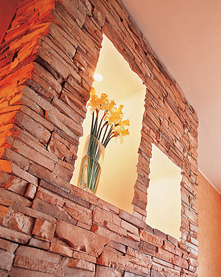

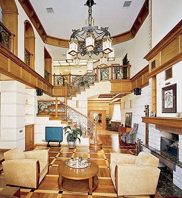

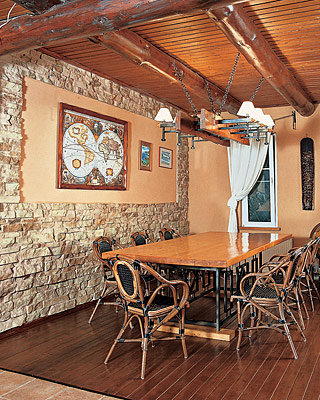

Не менее широко, чем в экстерьерах, искусственный камень используется сегодня в интерьерах. Его применяют для отделки зеркал, каминов, оконных и дверных проемов, гостиных, ванных комнат, бильярдных, зимних садов. Так, с помощью новой коллекции "Альпийская деревня" (KAMROCK) можно превратить обычный подвал загородного дома в колоритный винный погребок. Винтерьере нужно работать с искусственным камнем очень умело и грамотно, чтобы не превратить светлое и уютное помещение в каменное «логово». Материал лучше использовать фрагментарно, не выкладывая им все плоскости стен.
Иеще один важный момент, на который следует обратить внимание. Унекоторых компаний изделия универсальные, то есть пригодные как для наружной, так и для внутренней отделки. Удругих фирм для экстерьеров и интерьеров разработаны различные коллекции. Разница между ними, по словам производителей, заключается лишь в толщине изделий (искусственный камень для интерьера более тонкий). Однако не будет лишним при выборе продукции поинтересоваться, имеется ли на нее гигиенический сертификат, поскольку иногда в состав камня кроме натуральных компонентов входят и искусственные- например полимерные составляющие, присутствие которых внутри помещений может быть небезопасным с точки зрения экологии.

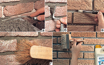

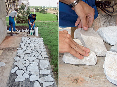

Инструменты, необходимые для укладки камня
а, б- шпатель для расшивки швов шириной 6-8мм;
в- кисть для расшивки швов (можно использовать вместо узкого шпателя;
г- жесткая щетка для удаления излишков раствора;
д- широкая флейцевая кисть для нанесения состава-гидрофобизатора
Следующая область применения искусственного облицовочного камня- ландшафтный дизайн. Беседки и фонтаны, павильоны, гроты, патио, скамейки, вазоны, колодцы, декоративные водоемы, альпинарии, мостики, подпорные стенки, заборы, садовые дорожки- вот далеко не полный перечень объектов, которые могут выглядеть более выразительно и стильно благодаря искусственному камню. Микст из камня различных цветовых оттенков способен придать площадке для барбекю веселое настроение даже в дождливую погоду, а крупный "колотый" камень на берегу пруда в зелени травы и цветов будет смотреться как натуральный. Спомощью искусственного камня можно разметить ландшафт, отделить одну зону от другой, поиграть с пространством.

Процесс монтажа с расшивкой выглядит следующим образом. Вначале необходимо перемешать камни из разных упаковок, чтобы избежать возможных цветовых пятен (оттенки изделий из различных партий могут несколько отличаться). Затем специалисты рекомендуют выложить рисунок предполагаемой кладки на земле (не менее 2-3м2). Мелкие камни нужно перемежать с крупными, элементы с выступающей фактурой- с плоскими. При выборе коллекции с фактурой облицовочного кирпича или пиленого камня основание следует сначала разметить, чтобы изделия были выложены ровно, без перекосов. Спомощью уровня, меленого шнура и рулетки общую площадь делят на рабочие участки, примерно по 5 рядов плитки каждый. На шов оставляют 1-1,5см.
Начинают монтаж с угловых элементов верхнего ряда. При их укладке необходимо чередовать короткие и длинные стороны. Изделия можно крепить на цементный раствор, но лучше для этой цели использовать специальные составы, которые есть у многих производителей искусственного камня. На обратную поверхность облицовочного модуля наносят слой раствора для кладки толщиной не более 1,5см. Обязательно проследите за тем, чтобы раствор покрыл всю плоскость. Изделие прижимают к стене и слегка поворачивают по и против часовой стрелки для достижения наилучшей фиксации; при этом раствор должен выдавиться со всех сторон установленного элемента. После укладки угловых камней переходят к облицовке основания рядовыми плитками. Их монтаж осуществляют сверху вниз, чтобы клеевой раствор не падал на уже отделанные поверхности.
При бесшовной кладке надо обратить внимание на то, чтобы торцевые соединения элементов были заполнены тонким слоем раствора. Его излишки, выдавившиеся по краям, тут же следует удалить мастерком.
Расшивку производят через сутки после укладки камня. Многие производители выпускают специальные составы для расшивки, имеющие широкую цветовую гамму. Эту крупнодисперсную смесь не следует разводить до жидкого состояния (в отличие от затирки для кафеля), иначе состав испачкает облицованные поверхности, и они будут безнадежно испорчены. Расшивка может выполняться как вровень с плиткой (для создания эффекта старой кладки), так и быть углубленной.
Инаконец, последний, завершающий штрих- нанесение специального состава- гидрофобизатора, защищающего облицованные поверхности от проникновения влаги. Гидрофобизацию осуществляют при полном высыхании клея и расшивочной смеси (через сутки после расшивки). Состав наносят кистью либо распылителем в два слоя.
