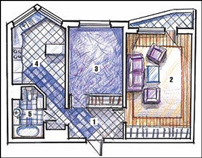

Вопросы перепланировки: необходимый минимумПлан до реконструкции Вопросы перепланировки: необходимый минимумПлан после реконструкции

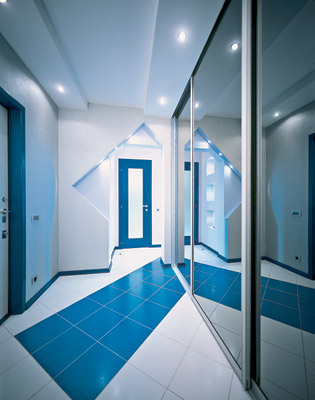

Элементы из гипсокартона встречают входящего прямо с порога. По замыслу архитектора изюминка интерьера- необычная фальшперегородка, окаймляющая дверной проем между прихожей и кухней. Она имеет вид усеченного ромба. Вбудущем хозяева планируют снабдить ее полочками, чтобы декоративность конструкции дополнилась практическим смыслом.
Функциональность ниши в коридоре и вовсе не вызывает сомнений. Ее устроили на самом неудобном месте- вдоль выступа вентиляционной шахты. Конечно, гипсокартонная конструкция отнимает у коридора несколько сантиметров площади. Но облагородить вентиляционную шахту безо всяких уступок было невозможно. Стену закрыли гипсокартоном, затем вырезали несколько квадратных ячеек и установили в них точечные светильники. Таким образом, на месте «замурованного шкафа» появился своеобразный стеллаж для сувениров и прочих мелочей.

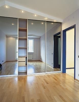

Для зрительного увеличения гостиной хозяева, вопреки советам дизайнера, установили в ней шкаф-купе с зеркальными дверцами. Сэтой же целью аналогичный шкаф устроен в прихожей. Причем здесь зеркальный фасад отражает не только входную дверь и противоположную стену, но и треугольную межкомнатную перегородку. Врезультате два фиолетовых треугольника, повторяясь в дверцах шкафа, образовали полноценный ромб. Этот эффект пришелся по вкусу и супругам, и дизайнеру. "Тень" импровизированного ромба упала на пол- ее выполнили в виде темно-синей вставки в белую керамическую плоскость.

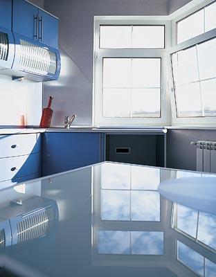

Дорожка из синей плитки тянется по коридору на кухню, оставшуюся почти без изменений. Здесь размещен современный гарнитур итальянской фабрики VIRS. Стеклянный обеденный стол отгородили уголком, за счет чего кухня разделилась на две зоны: рабочую и обеденную. На полу- испанская керамическая плитка, на стенах- обои.
На кухне основное внимание строителей было приковано к системе отопления и водоснабжения. Трубы горячей и холодной воды пришлось тянуть почти через все помещение, поскольку хозяева пожелали расположить мойку возле окна. Как и в комнатах, стальной панельный обогреватель заменили биметаллическим от KALIDOR SUPER. Кстати, радиатор- та вещь, при покупке которой лучше не экономить. Если дешевая краска попросту облупится и будет выглядеть некрасиво, то дешевый радиатор, потерявший свои технические характеристики, способен загубить весь ремонт на корню. Причем не только в квартире, где установлен...
По желанию заказчика отопительную трубу вмонтировали в стену. Впринципе это не рекомендуется, так как в случае протечки трубу невозможно быстро отремонтировать или перекрыть. Сбольшей охотой специалисты прячут элементы системы отопления в пластиковый короб. Вданном случае трубу вмонтировали в стену лишь потому, что она отходила от стены почти на 30см и мешала установке кухонного гарнитура.

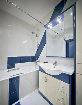

Ремонтные работы в ванной комнате и туалете начались с разрушений. Согласно дизайн-проекту, раздельный санузел должен был сделаться совмещенным. Так что пришлось разбить сантехблок- гипсолитовую конструкцию, обычно устанавливаемую во время строительства. На ее месте кладкой в полкирпича возвели новые стены, сделали новые пол и потолок. Сисчезновением неровной гипсолитовой коробки площадь санузла увеличилась на 2м2. Затем свежую кирпичную кладку оштукатурили и облицевали керамической плиткой.
Развивая общую дизайнерскую идею интерьера, архитектор использовала в качестве декоративного элемента темно-синюю вставку на глянцево-белом фоне. Темная дорожка керамической плитки спускается с потолка, срезая уголок зеркала, тянется вдоль стены, достигает пола и вновь поднимается к потолку, но уже по противоположной стенке. Казалось бы, выложить такой нехитрый рисунок под силу и новичку. Но на практике вышло иначе. Испанскую керамическую плитку, за редким исключением, делают из красной глины, которая моментально крошится, едва ее начинают резать. Поэтому, чтобы стык контрастных по цвету плиток был ровным, мастерам пришлось изрядно потрудиться. Отечественную сантехнику хозяева заменили продукцией французской фирмы JACOBDELAFON.

Объединив ванную и туалет, хозяева решили также демонтировать перегородку между прихожей и спальней. Как утверждают строители, эту стену ломают в каждой второй квартире, устраивая в маленькой комнате гостиную. Наверное, поэтому при возведении дома перегородку в прихожей крепят всего на двух металлических штырях. На месте снесенной стенки оборудовали шкаф-купе, одна из створок которого служит теперь дверью в маленькую комнату. "Для того чтобы мои клиенты смогли наглядно представить, насколько это удобно, я пригласила их в гости. Усебя дома я тоже использую дверцу шкафа в качестве межкомнатной двери",- говорит дизайнер. Планировалось, что стык напольных покрытий будет маскироваться одной из направляющих шкафа. Но конструкцию установили (уже после окончания ремонта) с некоторым сдвигом в комнату, поэтому линия соединения двух материалов получилась открытой.

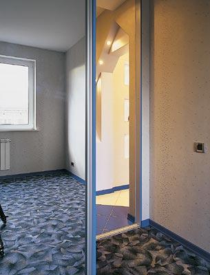

Вопреки ожиданиям, в маленькой комнате (11,4м2) устроили спальню. Ее стены оклеены обоями сиреневого цвета, а на пол, вместо буковой паркетной доски Forbo-forshaga, которая красуется в большой комнате, постелен ковролин. Чтобы пол был теплее, перед укладкой ковролина на бетонной стяжке закрепили фанеру. Возвращаясь к вопросам экономии, заметим, что оргалит или ДВП, которые нередко используют для этой цели, обошлись бы заказчику дешевле. После того как фанеру приклеили и прижали по периметру дюбелями, ее выравнивали шлифовальной машинкой, поскольку тонкий ковролин не скрыл бы даже небольших неровностей.
Опытные мастера не советуют намертво прикреплять ковровое покрытие к основанию, гораздо практичнее использовать при монтаже двусторонний скотч. Через несколько лет, когда ковролин надоест или износится, его можно будет снять, не испортив основание.
Фиолетовые стены обрамлены почти того же цвета плинтусом, он тянется по всему периметру квартиры: из прихожей в ванную комнату, потом на кухню и в спальню, оттуда в гостиную, прерывается шкафами-купе и возвращается в прихожую. "Плинтус в квартире- как рамка для картины,- комментирует Лидия.- Если полотно художника смотрится более выигрышно, когда оно чуть-чуть не закончено, то у архитекторов наоборот- образ должен быть собран. Точка поставлена».
