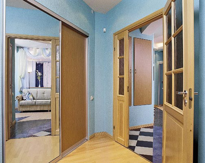

Голубая гостиная
Зеркала зрительно увеличивают пространство

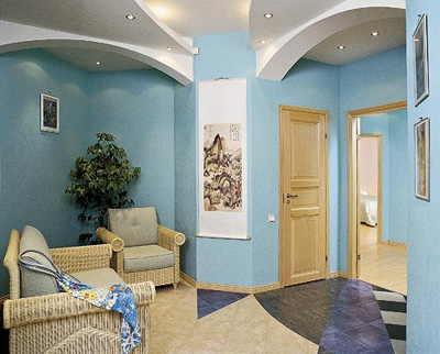

Арки бирюзового холла изготовлены из гипсокартона

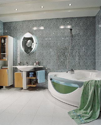

Ванная комната

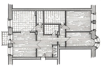

Первоначальная планировка квартиры

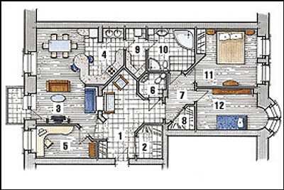

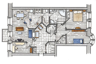

Планировка после реконструкции

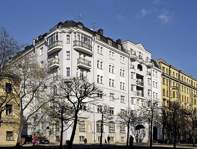

Что и говорить, не самая обычная "типовушка" оказалась предметом нашего пристального внимания. Следуя звуковым аналогиям, квартиру целесообразно было бы назвать "старушкой", поскольку расположена она
в недавно отреставрированном (с
Требования заказчика (молодая семья) сводились преимущественно к вещам практического характера: рациональная перепланировка исходного проекта, определенное количество и предназначение комнат, архитектурно-планировочное деление квартиры на гостевую и интимную зоны. Было пожелание и к декору: он должен был сочетать в оформлении помещений приемы, позволяющие угадать то, что интерьер современен, и то, что он расположен в старом петербургском доме.

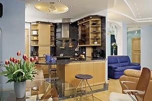

Проект не ограничивался дизайном. Он включал целый ряд конструктивных изменений, усложнивших прямоугольную планировку исходного варианта. Во-первых, снос перегородок позволил заметно увеличить холл, расширить столовую, объединив ее с кухней и гостиной в единое зонированное пространство. Во-вторых, нетрадиционное, «раскрепощенное» расположение новых перегородок не под прямым углом к несущим стенам создало ощущение современного интерьера. Ну и наконец, перегородки приняли активное участие в формировании пространства: выгородили ниши для стеллажей и встроенных шкафов, скрыли пилоновидные фрагменты несущих стен.

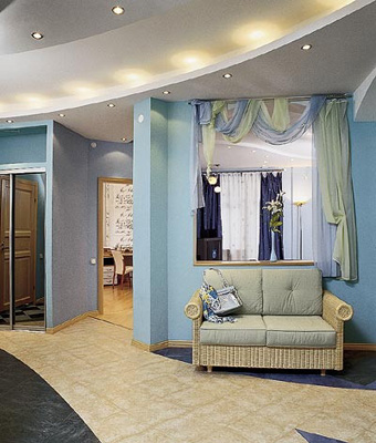

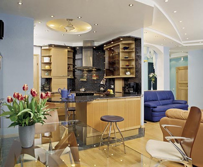

Ассоциации со старинной усадьбой или городским барским домом возникают уже в холле, где над диваном сделано окно в гостиную с чисто декоративной целью
