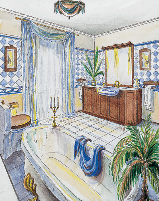

Дизайн-проект санузла площадью 3,9 м2 в двухкомнатной квартире дома серии П-46.

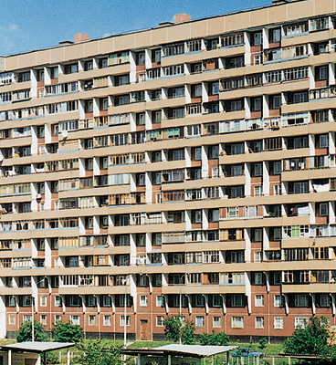

Ванная с шикомПанельные жилые дома серии П46 состоят из четырехквартирных секций с одно-, двух- и трехкомнатными квартирами. Наружные стены представляют собой керамзитобетонные панели толщиной 340мм, внутренние- 140- и 180-миллиметровые железобетонные плиты. Перегородки сантехкабины имеют толщину 80мм, железобетонные перекрытия- 140мм. Вентиляция естественная вытяжная, осуществляется через вентиляционные каналы на кухне и в санузле, холодная и горячая вода подается от городской сети

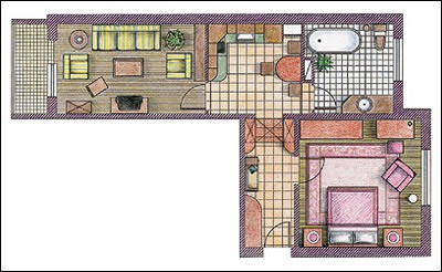

Следует отметить, что Закон №37 "О порядке переустройства помещений в жилых домах на территории г.Москвы» запрещает перенос ванной на место кухни, поэтому проект потребует обязательного согласования в МВК.

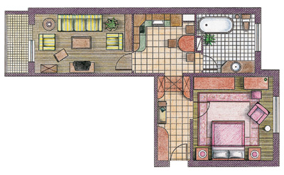

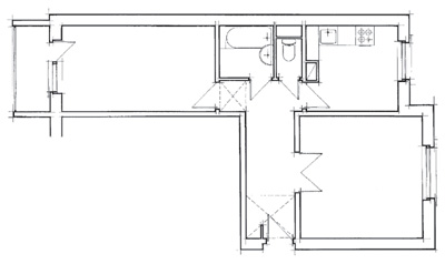

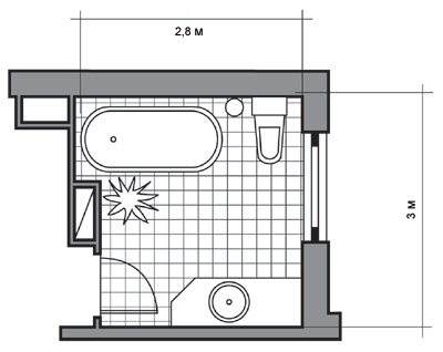

Ванная с шикомПлан санузла Ванная с шикомПлан до реконструкции Ванная с шикомПлан после реконструкции
