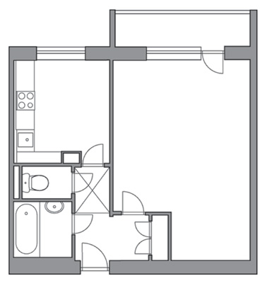

Дизайн-проект санузла (ванная комната и туалет) площадью 3,9 м2 в однокомнатной квартире дома серии П-46М.

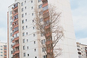

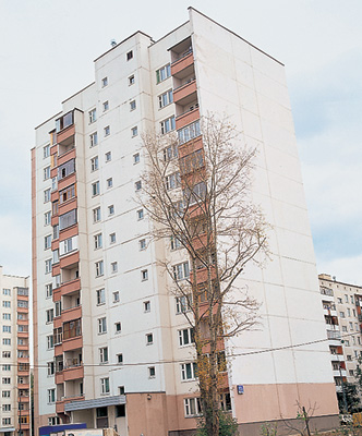

Ванная с большим окномМодернизи-рованная серия П46М состоит из четырехквартирных секций с одно-, двух- и трехкомнатными квартирами. Наружные стены- 340-миллиметровые керамзитобетонные панели, внутренние стены- железобетонные, толщиной 140 и 180мм. Перегородки сантехкабины имеют толщину 80мм, железобетонные перекрытия- 140мм. Вентиляция естественная вытяжная, осуществляется через вентиляционные каналы на кухне и в санузле

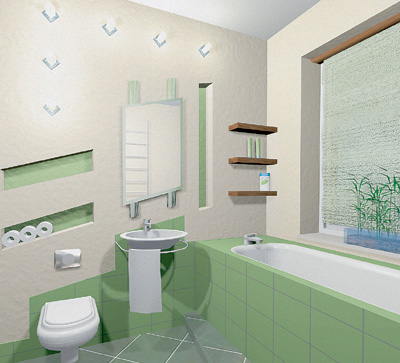

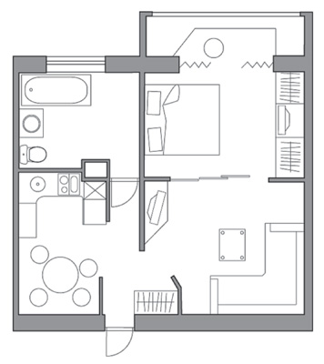

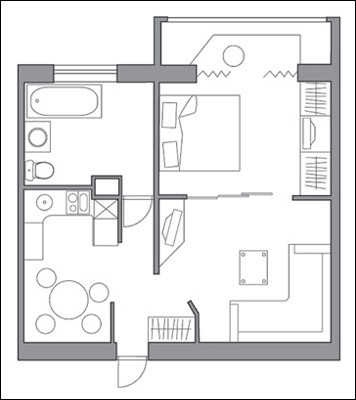

Перед началом перепланировки сносятся все прежние перегородки между ванной, санузлом и кухней. Новые стенки толщиной 80-100мм возводятся из газобетонных блоков 60030075мм. Выбор данного материала определили характеристики самих блоков- малый вес, простота обработки, хорошая степень звукоизоляции, а главное, возможность возведения (при определенных навыках) криволинейных поверхностей. Все перегородки оштукатуриваются гипсовой штукатуркой. Часть стен и пол облицовывают зеленой керамической плиткой, другую часть и потолок окрашивают алкидной водостойкой краской. Помещение оборудуют комплектом сантехники IDEAL STANDARD- ванной, умывальником и унитазом, причем для последнего используется встраиваемый смывной бачок.

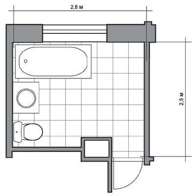

Ванная с большим окномПлан санузла Ванная с большим окномПлан до реконструкции Ванная с большим окномПлан после реконструкции
