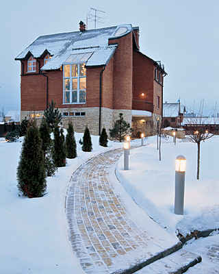

Дорожка, выложенная из искусственного камня, ведет к дому, огибая его с трех сторон. Слева от нее посажены деревца туи, справа установлены небольшие столбики-фонари, мягко освещающие дорогу к коттеджу в вечернее время. Отдавая должное гостеприимству хозяев, все же не будем спешить войти в дом и сначала оценим его архитектурную композицию.
Долой унылую симметрию!
Одна из самых выразительных особенностей коттеджа — его фасады. Архитектор отказалась от симметрии, считая, что динамике современной жизни более соответствуют дома с несимметричными формами, к тому же они и выглядят живописнее. Благодаря этому приему здание с каждой из сторон смотрится по-разному. Северо-западный фасад украшает большое панорамное окно, юго-восточный — трехъярусный альпинарий, юго-западный — башенка, прерывающая прямую линию фасада, а также выходящая к бассейну терраса и широкий балкон на втором этаже.
Конструкция дома довольно проста: стены из эффективного лицевого полуторного кирпича возведены на ленточном фундаменте из сборных бетонных блоков. Выбор фундамента был сделан на основе заключения, полученного в ходе проведенных геологических исследований. Для перекрытий использовали сборные железобетонные плиты, а внутренние стены и перегородки выполнили из полнотелого глиняного кирпича. Особое внимание уделили конструкции крыши, так называемому пятому фасаду. Для данного проекта предпочли эффектную многощипцовую форму, придавшую зданию неповторимый вид. Благодаря отделке искусственным камнем KAMROCK

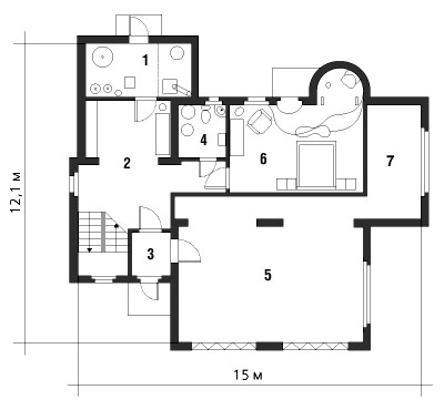

План первого этажа

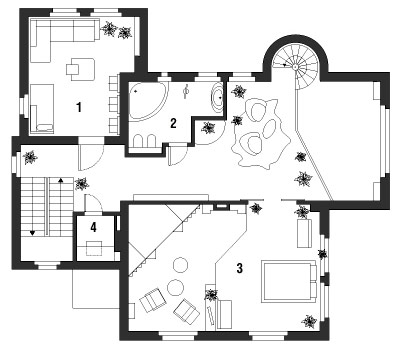

План третьего этажа
Экспликация
Первый этаж
1.

Третий этаж
1. Кабинет
2. Санузел
3. Спальня
4. Хозблок
