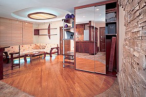

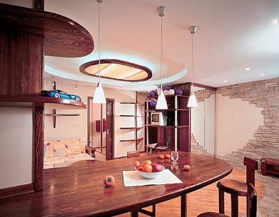

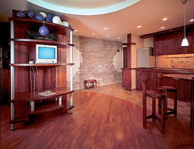

Из прихожей просматривается вся центральная зона гостиной и барная стойка. Если зеркальные двери-купе закрыты, в них "достраиваются" до полного круга полукруг паркета и полукруг "каменной" облицовки на стене прихожей

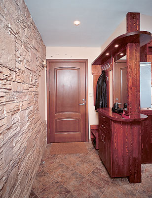

Мебель для прихожей изготавливали по авторскому эскизу. Пол отделан плиткой под дикий камень. Аоб оформлении стены хозяин говорит так: "Эту стену нужно было чем-то декорировать- вешать картинки, фотографии или что-то еще. Яостановился на отделке диким камнем". Дверь произведена отечественной фирмой "ГУСИ"
Округлость практически всех деталей интерьера, конструкций потолка и границы укладки керамической плитки, сочетаясь с четкими диагоналями палубной укладки паркетной доски, придает небольшому пространству пластичность и динамику
В большом шкафу, что стоит у длинной стены гостиной, устроены полки для домашней библиотеки, которая скоро "переедет" сюда из старой квартиры. Вспециально сконструированных выдвижных деревянных кассетах достаточно места для богатой коллекции музыкальных записей

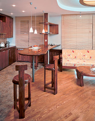

Каждый
стул обошелся хозяину приблизительно в $100 (сматериалом и работой). Эти предметы мебели уникальны- целиком склеены из массива лиственницы. Металлических частей нет, за исключением шести шурупов, которыми привинчиваются ножки. Но снаружи шурупов не видно
В конструкцию барной стойки вписали небольшой участок старой стены. Его специально не тронули, чтобы пристроить
к нему столешницу. Теперь закругленные формы этой столешницы, полок с овальным светильником и плафона связаны единым мотивом эллипса

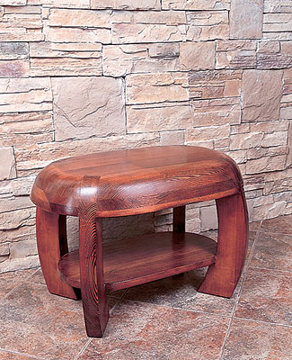

Эту крепенькую банкетку на толстых упругих ножках тоже выполнили по эскизам хозяина, вырезали из лиственничных мебельных плит и собрали на клею, без единой металлической детали

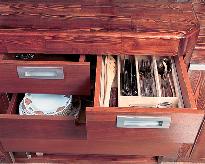

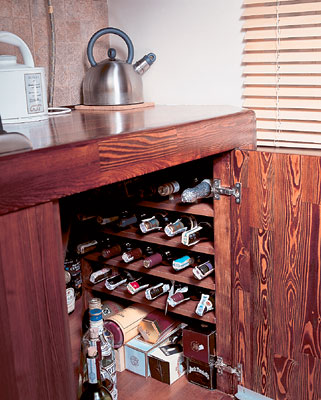

С точки зрения функциональности, удобства и надежности конструкции "начинка" кухонного стола продумана
до мелочей. Цвет готовых ламинированных древесно-стружечных плит, из которых сделаны ящики, подбирали
в тон мореной лиственнице
Донышки бутылок в этом "погребке" касаются самой холодной стены- той, что граничит с улицей. Углы кухонного стола аккуратно закруглены и отшлифованы. Столешница и дверца сделаны из клееного массива лиственницы, внутренние полки- из ламинированной ДСП

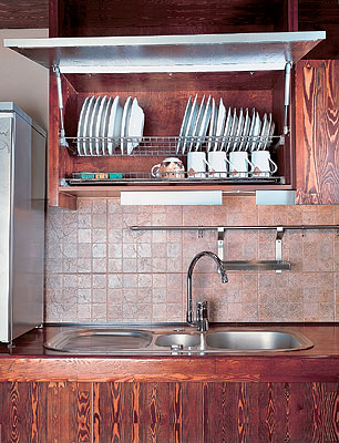

Кухонная полка открывается как автомобильный багажник- на двух пневматических кронштейнах. Над мойкой- лампы с брызгозащитным экраном

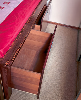

Под высокой кроватью в спальне- несколько больших и очень вместительных ящиков, на колесиках и без. Эти ящики и два просторных шкафа (в спальне и гостиной) составляют единую систему для хранения вещей

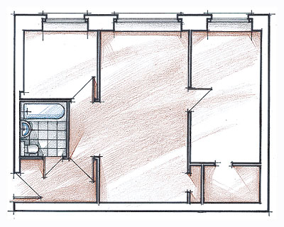

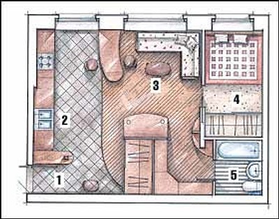

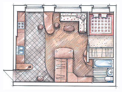

План до реконструкции
План после реконструкции

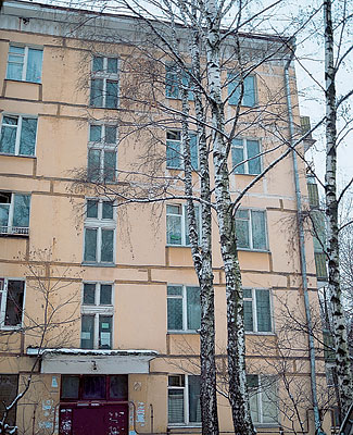

Вот вы, уважаемый читатель, отважились бы купить квартиру на первом этаже блочной пятиэтажки, построенной в 1961году? Изатем вложить деньги в реконструкцию и ремонт, да еще обставить новое жилье уникальной деревянной мебелью, сделанной на заказ? Агерой нашего повествования решился. Инисколько об этом не жалеет.
Старая квартира
Такие дома все проклинают и называют "хрущобами". Их рано или поздно планируют сносить. Однако новый владелец квартиры в пятиэтажке, образованный и вполне успешный молодой человек- Сергей Кочетов, директор по связям с общественностью крупной юридической фирмы, взглянул на ситуацию иначе. Он нашел информацию, согласно которой этот микрорайон будет реконструирован лишь в 2015году. Новый владелец купил квартиру 2года назад. Она ему обошлась в $24000. Конечно, хозяина не устраивала имевшаяся планировка- ему хотелось иметь «студию», а значит, предстояло ломать внутренние стены. И возводить новые на других местах.
"Двухкомнатная квартира площадью 43,8м2 в "хрущевке", расположенной в обжитом районе, в трех минутах ходьбы от метро, была выбрана мною не случайно. Во-первых, дом не будут сносить, как минимум, в ближайшую пятилетку. Во-вторых, здесь сложившаяся инфраструктура и неплохая экология (Измайлово- не самый плохой район Москвы). Ав-третьих, в домах этой серии (1-510) несущие стены- только по периметру здания и одна внутренняя межквартирная, проходящая вдоль всего дома. Межэтажные перекрытия- бетонные плиты длиной 6м. Перегородки внутри квартир не являются несущими, их можно сносить. Что и стало решающим аргументом в пользу выбора этой квартиры",- объясняет Сергей.

Планировочное решение
"Сначала требовалось снести все стены. "Ломать- не строить",- подумал я и решил сам узнать, как ломают стены. После пятнадцати минут махания кувалдой удалось выяснить, что перегородки в квартире достаточно хлипкие. Они даже не касались потолка. Щель между верхней частью стены и потолком была залеплена паклей, а поверх нее заподлицо была прибита доска. Под обоями это оставалось незаметным, а при разборке сразу выяснилось. То ли так было принято в шестидесятых годах, то ли это недостатки технологии, но внутренние стены напоминали труху, их удавалось проковырять даже отверткой. Вобщем, дело пошло. Через несколько часов работы в одиночку пала стена, отделяющая прихожую и кухню от гостиной. Образовалось пространство порядка 30м2! "Это уже совсем другое дело,- подумал я в тот момент».
Чтобы убрать кучу строительного мусора, в который превратились старые перегородки, вызвали бригаду уборщиков. Они приехали на большом грузовике со специальными мешками. Все сами засыпали в мешки, вынесли и погрузили. За грузовик мусора 2года назад заплатили 2тысячи рублей.
Ради того чтобы создать желанную "студийную" планировку, кухню объединили с гостиной, полностью убрав стену между ними. Получившееся пространство увеличили за счет присоединения маленького коридора и переноса стены, отделявшей гостиную от спальни. Эта стена после сноса возводилась заново (изгипсокартона), со смещением в глубину спальни на 30см. На удобство расположения кровати эти сантиметры никак не повлияли. Но зато в гостиной оконный проем оказался ровно в середине стены, чего раньше не было и что вызывало визуальную дисгармонию. Теперь положение окна в гостиной поддерживает симметрию. Врезультате определенно обозначился композиционный центр квартиры. Соответственно ему напротив окна гостиной, в центре потолка, нашли место и главному светильнику. Отныне гостиная состоит из трех частей: зоны кухни, центральной гостевой зоны и библиотеки. Вцентральной гостевой зоне выделены специальные полки под большой телевизор и аудиоаппаратуру. Ивот уже квартира стала восприниматься как значительно более просторная, чем прежде. Санузел перенесли ближе к спальне. Жилая площадь осталась прежней, но сделалась более удобной, свободной, современной.
Прихожая выиграла в удобстве и эстетичности. Входная дверь сделана из лиственницы в фирме "АЛЕКСАНДРИЙСКИЕ ДВЕРИ". Замок финский, компании ABLOY. Интересен гарнитур: небольшая вешалка и шкафчик под зеркало рядом с ней. Шкафчик выполнен без ножек- висит, прикрученный к стене. Это увеличивает пространство пола- есть место для обуви и удобно для уборки.
Напротив прихожей- шкаф-купе с зеркальными дверями (ДСП, зеркала наклеены). Двери висят на направляющем рельсе и двигаются на роликах. Стенки шкафа вырезаны из мебельных щитов, склеенных из брусков лиственницы, а внутренние полки- из ламинированной ДСП (все- отечественного производства). Шкаф очень вместителен, глубиной 90см. Конструируя его, автор исходил из того, что в квартире нет кладовки и, следовательно, нужно иметь много места для хранения вещей. Хозяин квартиры не любит, чтобы что-то валялось на виду.

Убрав стену между гостиной и кухней, получили общее пространство с двумя зонами- диванной и обеденной. Они разделены барной стойкой с полками. Вцентре гостиной- авторский угловой диван. Вочертаниях его подлокотников читаются овалы и сложные лекальные кривые. Формы получились округлыми, "мягкими". Все эти сложные для исполнения закругления мастера выклеивали из массива лиственницы, обрезали, шлифовали, покрывали лаком, подобно деревянной скульптуре. Толстые ручки дивана склеены из двух кусков дерева. За матрасами и подушками для дивана автор ездил в Московскую область, на фабрику "МОРАВА", где делают мебельный поролон. Врезультате они обошлись относительно недорого- в1500рублей, а с учетом доставки- в2000.

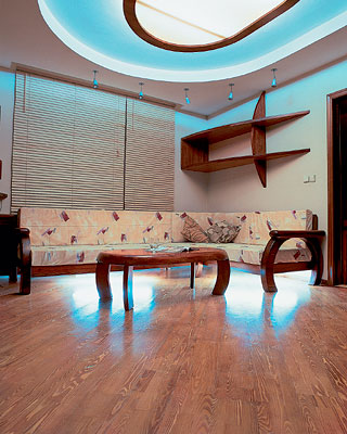

Перед диваном- овальный журнальный столик, тоже похожий на скульптуру. Заготовки для него выклеивали из нескольких мебельных плит. Затем собирали, "отсекали все лишнее", долго шлифовали и выравнивали форму виброшлифовальной машиной и покрывали лаком. Даже ножки к столику решили сделать гнутые. Тема овала и круга "пронизывает" весь интерьер. Полукруглая полка для теле- и аудиоаппаратуры тоже полностью сделана по оригинальной конструкции. Ее заметные детали- металлические стойки между полочками. Весь комплект этих серебристых стоек ala high tech обошелся в 1100рублей.
О потолочных светильниках- отдельная история. Решение подсказал один из номеров нашего журнала, где была изображена деревянная люстра. Она и послужила прообразом эскиза овальной конструкции размером 1,61м. Конструкцию изготовили из лиственницы, затонировали морилкой в цвет мебели, залакировали, затем натянули ткань того же цвета, что и стены в гостиной, а за тканью расположили два люминесцентных светильника. Таким же образом изготовили и светильник для спальни, но не овальный, а прямоугольный. Оба получились довольно эффектными. Кпотолку их подвесили на тонких тросиках.
На радиаторах отопления смонтировали декоративные деревянные экраны из узких ламелей. Идущие к батареям трубы менять не стали, только сошлифовали старую краску и покрыли новой.

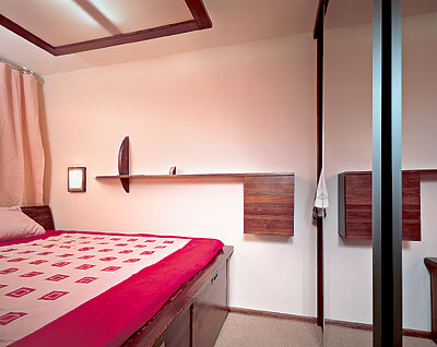

В спальне наш герой хотел видеть только кровать и шкаф. "Спальня- то место, где люди спят, оно должно быть очень уютным,- формулирует свою "концепцию спальни" ее автор. - Максимум, что там еще может быть из мебели, это гардероб и пара полок, чтобы положить книгу. Некоторые женщины мне, конечно, возразят: "Ведь в спальне проходит треть жизни". По моим наблюдениям, у женщин даже больше чем треть. Именно женщины любят до полудня валяться в постели и смотреть телевизор или читать книгу. Нередки случаи, когда женщина, планируя интерьер двух- или трехкомнатной квартиры, вообще отказывается от гостиной, отводя самую большую комнату под спальню. Или же в однокомнатной квартире ставит посреди единственной комнаты большую двуспальную кровать. Это неправильно. Яспланировал спальню для одной большой кровати. Помещение получилось 2 на 3,8метра с одним окном. Это маленькая уютная комната, слева от входа- большая двуспальная кровать от стены до стены, справа, то есть как раз напротив кровати,- шкаф-купе».
Дверь спальни тоже отодвигается. Такая дверь-купе- самое удачное решение для малогабаритной квартиры. Она экономит пространство, а, отодвигаясь, "въезжает" внутрь стены и вовсе исчезает. При этом появилась возможность использовать наружные части стены для устройства полок или установки мебели. "Помимо стен санузла, которые собрали из влагостойкого гипсокартона ТИГИ-KNAUF, нужно было возвести еще стену, отделяющую спальню от гостиной. Металлический каркас обшили двумя слоями гипсокартона, проложив внутри каркаса тепло- и звукоизоляционный слой минеральной ваты Rockwool. Минвату не клали только в той части стены, куда задвигается дверь. Впоследствии стены из гипсокартона шпаклевали по швам, а остальные стены выравнивали штукатуркой Rotband, после чего шпаклевали и покрывали краской Joker (TIKKURILA) светло-бежевого цвета в кухне-гостиной и Harmony (TIKKURILA) розовато-персикового цвета в спальне",- рассказывает хозяин о новых стенах своей квартиры.
Кровать сделали повыше (75см от пола), чтобы пространство под нею можно было использовать. Здесь расположили 5ящиков из ДСП на колесиках (3 с крышкой, 2без). Они предназначены для хранения вещей не первой необходимости. Таким образом, появилась еще одна система хранения и восполнился недостаток кладовки.

Крышку кухонного стола сделали двухуровневой. Взоне мойки (FRANKE) ее высота составляет 95см от уровня пола (так хозяину, соответственно его росту, удобнее мыть посуду или что-нибудь резать при готовке). Ата часть рабочей поверхности, где находится газовая плита (ZANUSSI), наоборот, сделана пониже, на уровне 80см от пола- так хозяину удобнее заглядывать в кастрюли. "Авбоковой стене, граничащей с улицей, я оборудовал шкаф для вина. Ведь уличная стена всегда холодная (особенно зимой), вблизи нее сохраняется температура 10-15. Это идеальная температура для хранения вина",- делится опытом хозяин этой гостеприимной квартиры.
Барная стойка довольно длинна и широка (24083см), потому что заменяет и основной стол в доме (здесь можно даже сидеть и работать). Согласно эскизу, ее изогнули, следуя общей пластической идее- стараться избегать острых углов. За таким столом удобно обедать как в одиночестве, так и с гостями. Вкомплект к стойке мастера сделали (по эскизам хозяина, разумеется) два стула и две разборные скамейки с прикручивающимися железными ножками. Вразобранном виде эти "посадочные места" хранятся в шкафу. Когда ожидается много гостей, скамейки можно быстро собрать и поставить. На Новый год или в другие праздники за столом помещается 10-12 человек. Над стойкой висят две короткие полки, чьи формы вторят ее силуэту.
